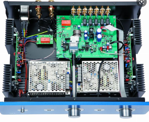

    Vis vedlegget 864893
    Sugden her bruker jo og en linjær gain amp , med smps ,
    Nye teknikken med gallium nitride fet LCC ( resonant converter) som jobber helt oppi mhZ området i stedet for 100-200khZ har enda høyere effektivitet 97,6 % .Gan systems også TI .Da kan man føde klA og . )
    Muligens kontrollerer de og railene som på gamle "new klA til tecnics
