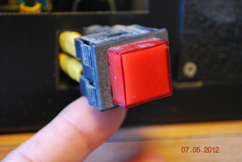

    synes det var veldig rart å ha bias til 100mV når det er bipolare transistorer, men ville være sikker ;) da regner jeg med at det er trykkfeil i service manualen. Endte med at jeg brukte osciloskopet og så når det ble crossover forvrengning, deretter la jeg på litt til -så ble det bra :) -justerte til 550mV så får jeg lytte en stund og prøve å justere deretter og lytte igjen. Skal halvere vifte hastigheten også, ellers høres ut som den skal ta av når som helst.
    Ang Symphonic, så er det "Feller" som produserer bryteren ifølge service manualen, her er linken til dem -send en email, ellers regner jeg med at pæra er av samme spenningen som protection reelle -dvs 24v. spørs om ikke er enklere å sette inn en diode med tilpasset motstand :)
    Jeg hadde en gang for lenge siden også en XP1 og XP3, og XP1 var nøyaktig det samme som xp3 dog bare med 4 utg. transistorer og felles trafo -ikke noe "dual monoblock" :) men synes den var den lekreste rent visuelt av alle XP modellene og XP er egentlig PA versjoner, og de andre var ganske så like XP versjonenen men tilpasset til hjemme brukt -det ble jeg forklart den gange da internett ikke var eksisterende i begynnelse av 90.
    Hadde vært mulig toral1 å ta bilder av innmaten? da kan vi se på bryteren om de er like samtidig.
    Feller GmbH - Flexible Cords, Grounded Plugs, Ungrounded Plugs, Jumper Cords, Data Cords, Power Cords, Plugs ...

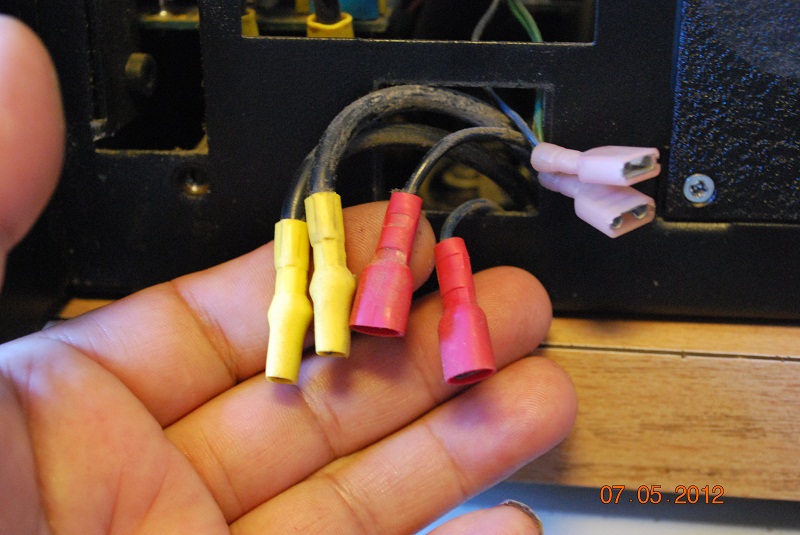

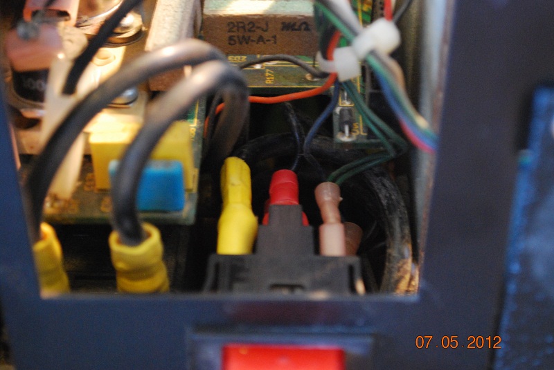

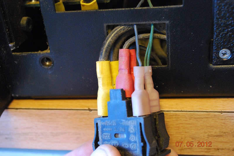

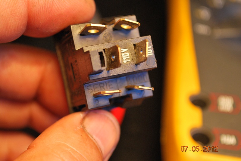

    Har en slik forsterker som mangler lyspære i nettbryter.
    Har ikke peiling på hvordan den ser ut.
    Den manglet når jeg kjøpte den.
    Adyton ekspertisen kan ikke hjelpe meg (Oslo Hifisenter, Dahlens, Asle Kvernmark o.sv.)
    Det må da finnes noen der ute som har beskrivelse eller noe slikt.
    Eller om noen som eier en slik, kan åpne sin egen og ta bilde av "dingsen".
    Tor Arne
    45263895
    Hei,
    Jeg prøvde å demontere bryteren fra hverandre på min xp3, og det lot seg ikke å gjøre faktisk, det var bare en øvre deksel som bestemmer fargen som gikk lett av, på undersiden er hvit farget og den var ikke mulig å få fra hverandre uten å risikere å ødelegge den :(
    Ellers hadde den 6 stk kontakter, der de midterste var merket med 110v volt.... og når jeg ser på kablene så ser ut som om de går til trafo, da regner med at man henter 110vAC fra primær viklingen til trafo... så om det står "60v" på din , så betyr at den bruker spenningen fra sekundær viklingen mest sannsynlig.
    Alternativet er som sagt å bruke LED.
