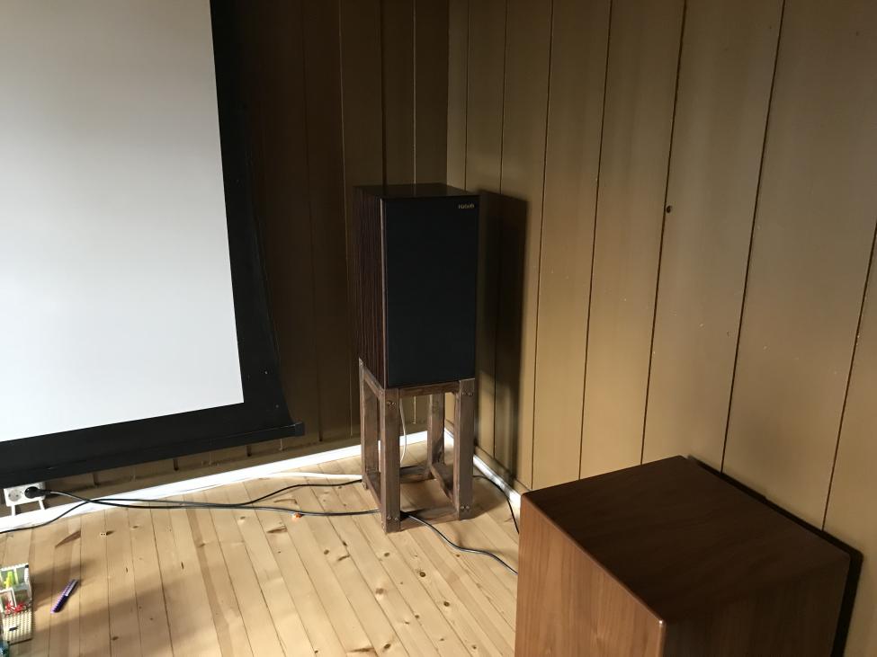

Mitt tips hvis du vil ha mest mulig naturlig lyd er å bruke mesteparten av budsjettet på Harbeth C7ES3 og bare noen få tusen på en brukt klasse A/B forsterker med minimum 2x50 watt - gjerne fra Roksan eller Arcam som jeg har god erfaring med sammen med Harbeth, og bedre enn Cambridge og Primare (en Arcam Solo Mini på 2x25 W fungerer også - har prøvd). Har et slikt oppsett på hytta med med kun 20-30 cm til veggen bak. De ht er i nydelig lys Eucalyptus. Har også et oar hjemme i kino (elegant, mørk tiger ebony)
