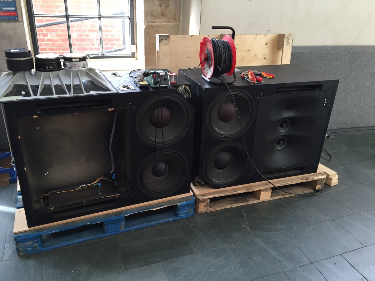

    PÅ INNSIDEN AV AKTIVE HØYTTALERE
    Her er et bilde av aktive høyttalere til reparasjon.
    Kanskje noen drar kjensel på driverne? Produsenten snakker aldri om hvilke produsenter som leverer innmaten i høyttalerne de lager.
    Er det mulig å putte alle aktive høyttalere i én bås?
    Diskant kompresjons driveren er TAD 2001.
    Et design fra 1978, og er vel blant de første drivere de kom med ved selskapets oppstart i Pioneer's regi.
    En diskant driver som er konkurranse dyktig selv mot nutidens moderne design.
    Har selv hatt denne TAD-2001 i mine aktive diy setups, og det er vel en av de få salgene jeg i dag angrer på. Men vi har alle godt av lide litt, ....eller?
    Jeg har aldri sett at produsenten har kommentert disse TAD-driverne. Hvis det hadde vært en klassisk produsent av passive høyttalere, tror jeg fokus ville vært på driverne og kvaliteten på delene. Tar jeg feil? Og deri ligger kanskje litt av forskjellen i filosofi mellom passiv og aktiv?
