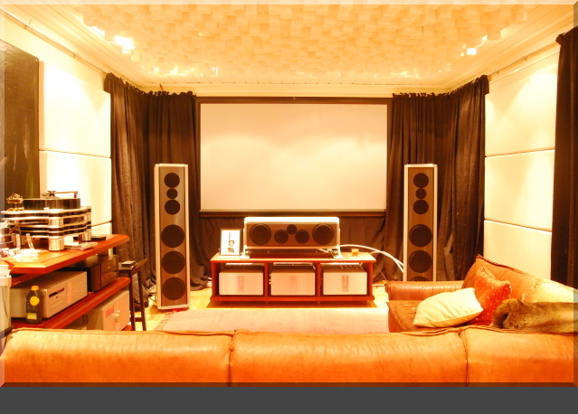

Jeg har rimelig god erfaring med ulike akustiske tiltak, herunder absorbenter fra
Signatur Line
http://www.acoustictuning.com/Akustikk-Signature Line.html
Her er et bilde fra mitt hjemmekino-miljø. Flere bilder om du følger min signatur.
Min erfaring er at de fungerer meget godt i 1.ste refleksjonspunktet.
Hvordan låter det så?
Bredt, meget bredt! Jeg føler at musikkerne og instrumentene har rykket vesentlig nærmere, slik at bredden på musikktablået går utover veggenes fysiske begrensninger. Det er vel det som også er en av hovedgrunnene for å bruke absorsjon i 1.ste punktet (for ordens skyld: på ingen av bildene ser du 1.ste punktet til bakhøyttalerne, men de er der).
Dybden på lydbildet er nå vesentlig dypere, slik at musikken har fått et større fysisk område å utfolde seg i. Man kan på en helt annen måte pin-pointe hvor musikken stammer fra, og man ser for seg instrumentets størrelse og posisjon i forhold til de andre aktørene på scenen.
Cheers!
Signatur Line
Cheers!
