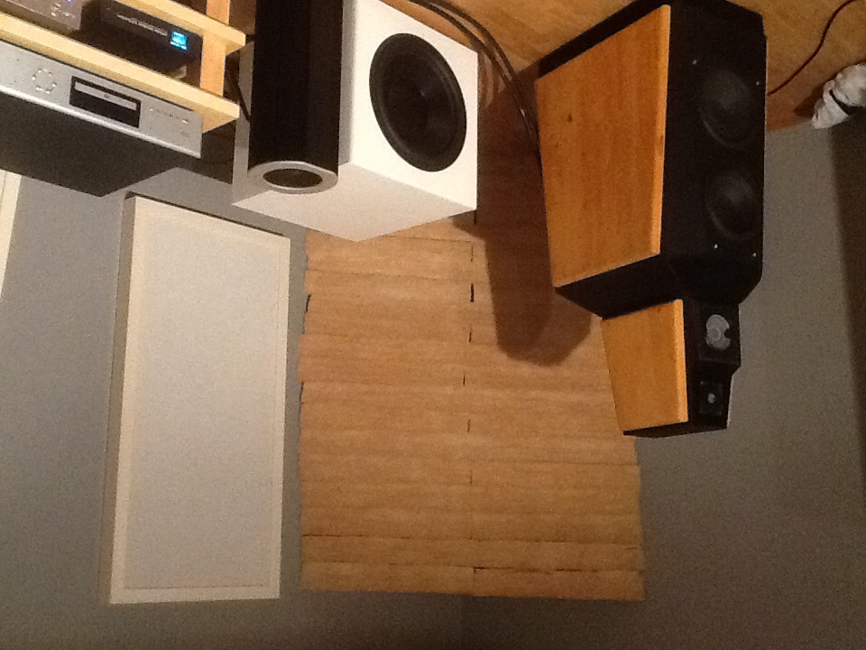

    Da er osten igang med å lage bassfeller i hjørnene bak ht.
    Blir det samme som 8x12" har hos seg.
    Var innom byggmakker i dag for noe annet småtteri, da ble det med 3pk med glava hjem.
    Tror dette er nok, da det er mer i pakkene her en Rocwool.
    Steinar

    Se her ja! Ble god bredde på de bassfellene! Tipper de vil gi deg en markant forbedring i etterklangen din. Spent på å høre hva du synes om dem.
    vidarje
    24.10.2009
    5.552
    3.895
    Rasta
    Dette blir bra Osten. Hvor brede og dype ble de?
    steinost
    22.01.2004
    12.370
    9.996
    Lillestrøm
    120 cm i front 57 cm dyp inn til hjørnet fra front.
    Allerede nå er det en bedring.
    Kona så ut til å ha resignert:)
    Tenker jeg setter en 3 kant hulkile til veggen til festting av lister.
    Slik man bruker til takpapp.
    Steinar.
    8x12_TOM
    Pirkemodus på: 120cm front og det skal bli 60 dybde, hvis ikke huset ditt er jævelig ut av vinkel: pirkemodus av
    Dette blir veldig bra dette:) Har du brukt 70mm? Med 200mm hadde det blitt mindre jobb med kapping og den er lettere å stable, kanskje billigere også;)
    steinost
    22.01.2004
    12.370
    9.996
    Lillestrøm
    100 mm plater.
    57cm fordi platene er det i bredden.
    Det blir jo da en liten glippe på sidene av veggene, men klemmer de inn.
    Som du ser av bilde blir det ett helt "kakestykke" og 2 halve av hver plate.
    Blir jo da ikke helt rett vinkel.
    Kunne best 60 cm, men hadde ikke tid til det veit du. tror ikke dette har stor betydning.
    Steinar.
