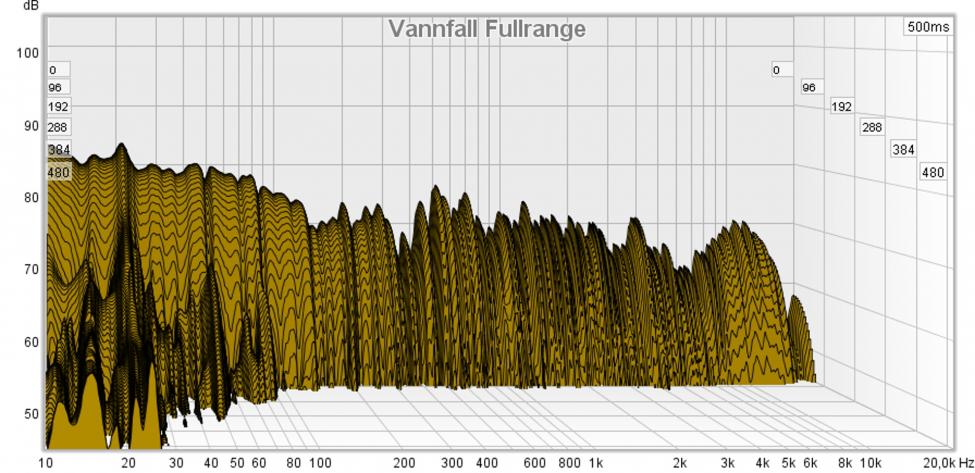

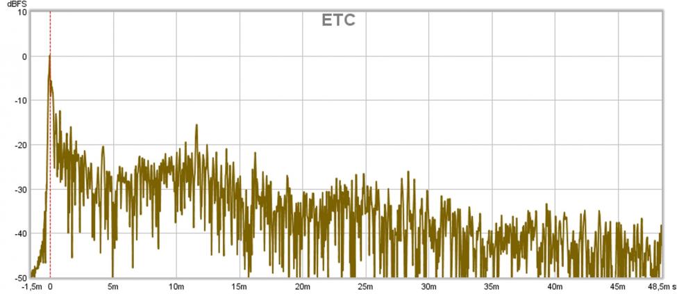

    Her er hvordan det ser ut på målingene etter dagens justering. Låter absolutt habilt er nå. Dette er jo justert på relativt kort tid og regner med det vil gå med en del tid til å optimalisere greiene. Tror ikke det har vært bedre her lyd enn akkurat nå. Slik er ståa for øyeblikket:
    8x12_TOM
    Er det målt begge kanaler samtidig? og hvor deles det mellom bass - mellomtone?
    thohaug
    02.02.2014
    2.986
    1.841
    Fetsund
    Endte opp med 150hz@24db/oct butterworth deling nå i starten. Begge kanaler samtidig ja. Har ikke fått optimalisert ordentlig for enkeltkanalene enda. Var mer hiccups i prosessen enn jeg hadde forventet.

    Dette ser lovende ut Steinost!
    Jeg ville jobbet litt med det nedre frekvensområdet til fulltonene, dvs fra 150-400hz. Der ser det litt slankt ut og det kan ta bort litt av fylden i instrumenter og mansstemmer. Jeg har sett det samme i egen stue, og dette er trolig en effekt av at linjekilden ikke fungerer perfekt som gitt avstanden fra ht til lytter. Ref bildene nedenfor:
    thohaug
    02.02.2014
    2.986
    1.841
    Fetsund
    Dette er neste steget. Refleksjonene i sider bl.a er ikke gjort noe med enda. Eier skal produsere noen skikkelige og bredbåndede akustikkplater i førsterefleksjonene. Regner med det vil hjelpe enormt i det området du sikter til her. Ettersom i dette området er det
    refleksjonene som regjerer.
    Vi endte opp med å plassere lytteposisjon ca 230ish cm ut fra hver høyttaler. Der var det jevnest respons. Hadde en stor dip ved 30 lengre bak i rommet.
