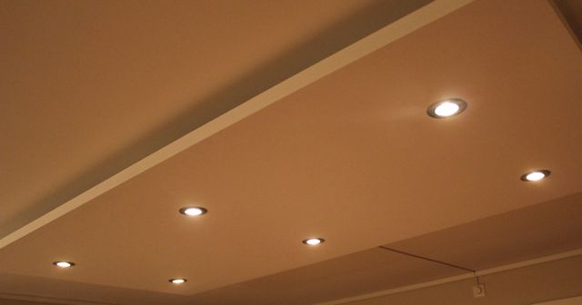

    Går med en himlingsøy i magen, men har ikke fått ut fingern ennå. Liker designet ditt og syntes du får det til å se veldig greit ut.
    Noen spørsmål:
    Trakk du stoffet på sidene før du satt i ullen?
    Er det kun spilene som holder ullen på plass? Ikke redd for sægging?
    Stoff stiftet fast i x finér og spiler?
    Ble jo veldig strøkent hos deg!
    Skal forsøke å ikke kuppe tråden til Steinost, men i mitt forrige hus laget jeg en veldig enkel forsenket himling med ferdige akustikkplater. Greit for late folk (som meg).

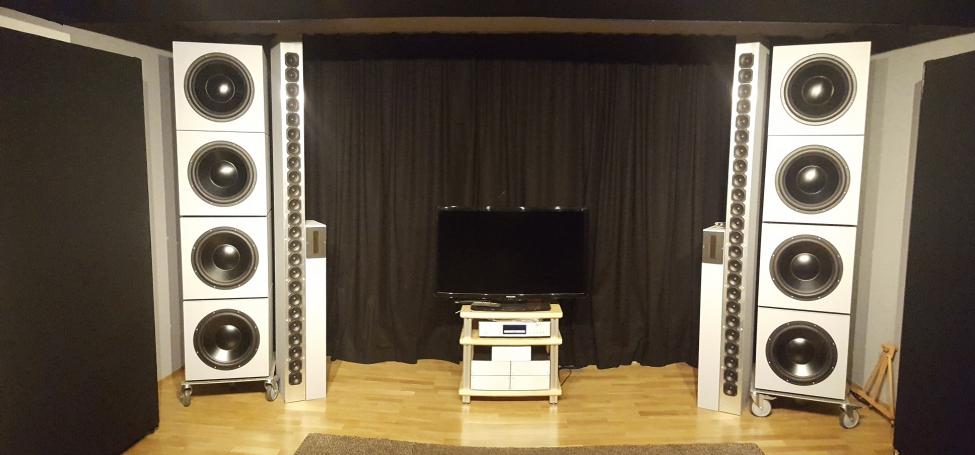

    Da har man vært å prøvekjørt oppsettet til steinost og det kan oppsummeres med et ord....morro! ;D Det er fint å høre lyden, men det er enda bedre når man kjenner den på kroppen...og det uten å spille "høyt" :cool:
    Takk for noen hyggelige timer!

    Da har man fått lyttet noen timer til et anlegg som minner om eget, linjekilde, AMT og med headroom fra bunn til topp i et behandlet rom.
    Siden det ble en tjuvlytt før de siste justeringer er på plass så får en seriøs evaluering vente ;) men kan konstaterer at tiltakene virker vellykket og ingen plagsomme resonanser ble registrert noe som allerede der gir en lyd man ikke kan betale seg til med å kjøpe bling.
    Takk for lytt og kommer gjerne igjen

    Da har jeg vært på ett trivelig besøk i "furtebua". Anlegget var ikke helt optimalisert enda, men uansett så var her god lyd i ett godt behandlet rom.
    Morro når musikken blir så fysisk som her. Det trøkker godt til.
    Blir spennende og høre hvordan dette låter når alt er på stell.
    Var litt ullen i hodet etter og ha stått opp klokken tre på natta, for og kjøre fra Trondheim til Oslo, for å høre på ett anlegg med denne kapasiteten I bassen;)
    Håper og få høre dette igjen med ett friskt hode.
    Takk for lytten.
    Noen spørsmål:
    Skal forsøke å ikke kuppe tråden til Steinost, men i mitt forrige hus laget jeg en veldig enkel forsenket himling med ferdige akustikkplater. Greit for late folk (som meg). Vis vedlegget 466982 Vis vedlegget 466983
    Forstår jeg det da riktig at du har montert fast i taket etter hull båndene da?
    Noen spørsmål:
    Ja, flensen på spotlightene holder platen oppe. Hver lampe har fastmontert patentbånd med oddetall med huller slik at det ene kommer i senter. Takmonteringen gikk da gjennom lampeåpningen (med plata på plass).

    Så kommer 1kr spm.
    Har jo lekt med tanken på å lage en linje diskant også.
    Men ser att dette fort kan begynne å koste penger.
    Er det noen som har noen erfaringer men billige elementer som er brukene til dette.
    Bør jo da ha 24 på hver side rett ut for vær i linjekildene som er der idag.
    har sagt att jeg er ferdig etter att motfasebasser er på plass.
    Men tankene er der:) Men som sagt tankene.
    Steinar.

    Ville ikke laget linje med diskanter med mindre du kan ha de ekstremt nærme hverandre.

    Bob Carver ser ut til å bruke Dayton PT2C.
    bobcarvercorp
    https://www.parts-express.com/dayton-audio-pt2c-8-planar-tweeter--275-085
    Det er sikkert mulig å modifisere chassiset litt også for å få dem tettere sammen.

    Jeg sitter med en følelse av at du er en tanke audiofil, osten? ?????? Blir aldri ferdig du vettu.
    Er vell ikke jeg den som bytter og prøver alt jeg kommer over vell;)
    Har noen mål og ønsker om å toppe det siste, men er egentlig veldig fornøyd med det som er nå.
    Skal jeg gå for Dayton sine blir det fort en del penger. Men tror det hadde blitt inne i granskauen bra.
    12 stk pr side tror jeg hadde blitt konge.

    Skummelt stramt sier du. Ser skummelt bra ut den frekvens og vannfall målingen. Målinger og inntrykk av bass henger veldig ofte sammen. Du er meget høyt oppe på listen over steder der det er et ønske om en lytt

    Kjappe spørsmål til dere med teknisk innsikt;
    Hvis man skal bruke bass i motfase som aktiv bassfelle, har det noe å si hvor man har lytteposisjon i forhold til hvor bassfellene er?
    Kan man ha lytteposisjon ved bakvegg og plassere aktive bassfeller langs samme bakvegg uten at det er noe problem?

    Ja det er latterlig att folk ikke ser disse tingene.
    Men bra att flere ser det, de bør stå der trykket er størst.
    Er usikker på om de kan stå på frontveggen. Dette veit de med mye bedre innsikt en meg.
    Jeg er bare blitt ledet ut på denne smale vei av Thohaug:)
    De må jo deles der problemet er og treffe i tid.
    Hører de ikke i det hele tatt, delt raskt av ved 50Hz
