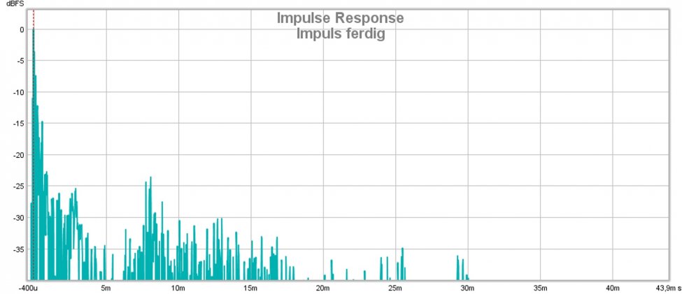

    Ja Knubie alt henger sammen.
    Her har du en impuls og Group også fra rommet mitt. Men litt usikker på om baktårna er med her.
    Hele systemet med begge tårn innjustert, 4 eqpunkter lagt på og low shelf for tonal justering .jpg
    Det dør ganske fort ut, men kunne sikkert fått det enda bedre.
