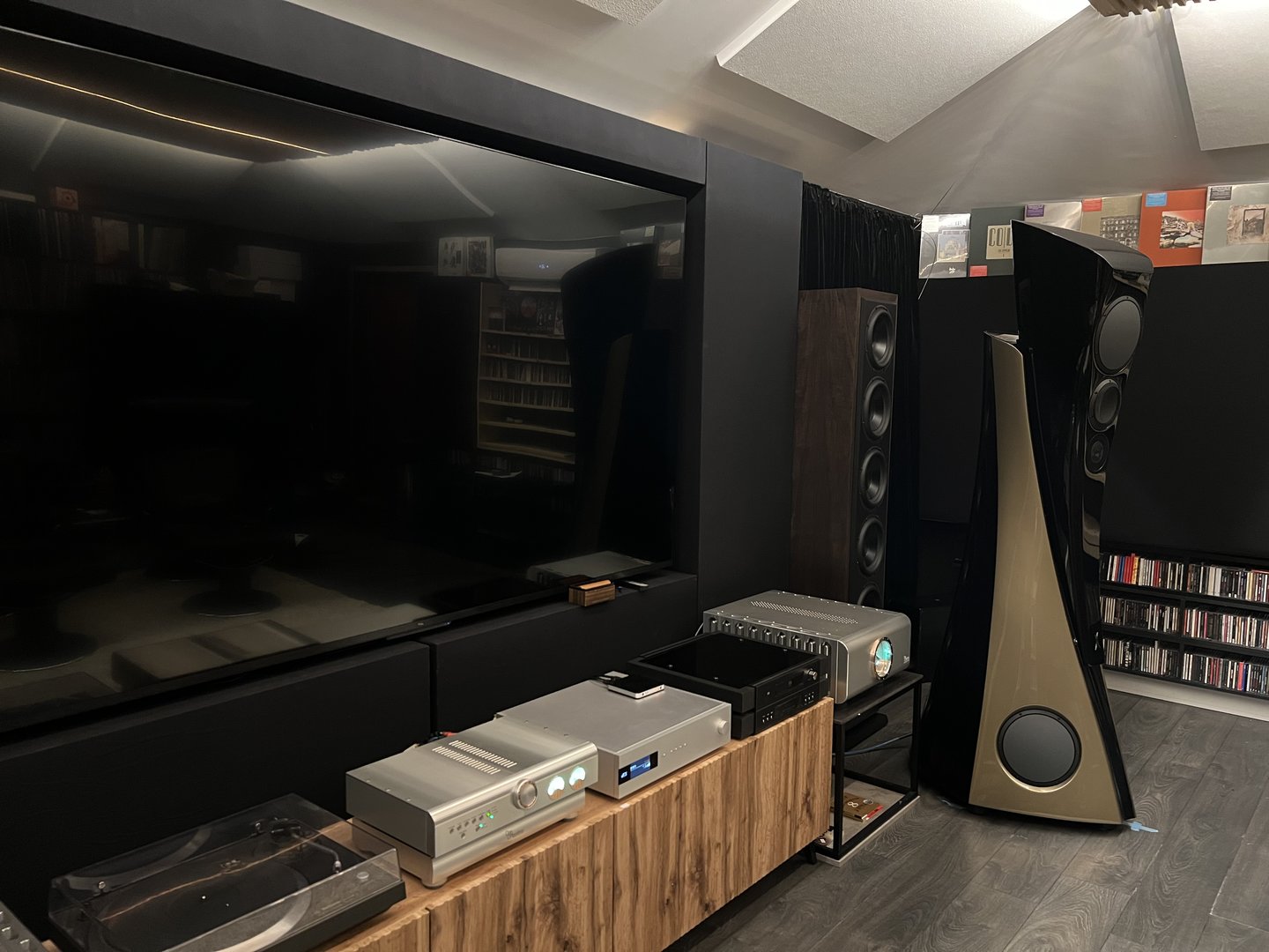

    Rundt tv og bort til basstorn er det 20 cm hunton. Samme på sidevegger, vurderer spiler rundt tv og på en del av sidevegger
    Har du "kledd" huntonplater? Er det det du mener?
    Jeg syntes løsningen din er interessant, men jeg må også hensynta at dette er i stua, og krever en viss disiplin mot det estetiske også.
    Jeg lagde rammer av det de kaller hylleplater, de fåes i forskjellige tykkelser og lengder. La først ett lag med vindsperre før jeg trekte de med sort ullstoff

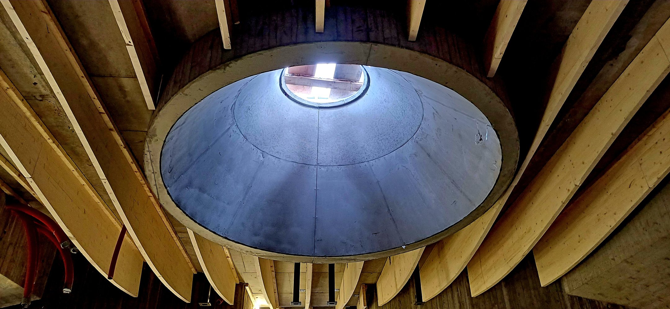

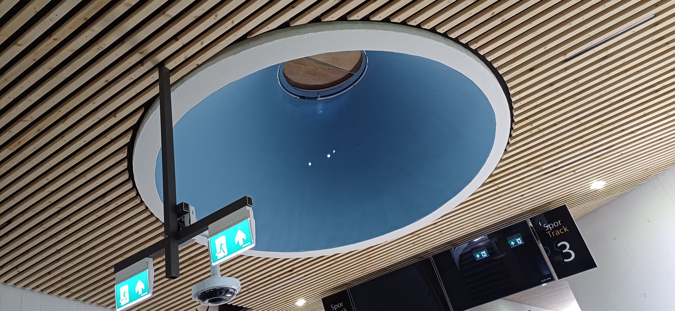

    Hei titter med jevnlig inn i tråden din Alphamale🙂👍
    Dine siste innlegg av forskjellige akustikk takløsninger fikk jeg assosiasjoner til det vi bygget i Drammens nye personundergangen til tågene. En lyskjegle og bølgende spiletak.
