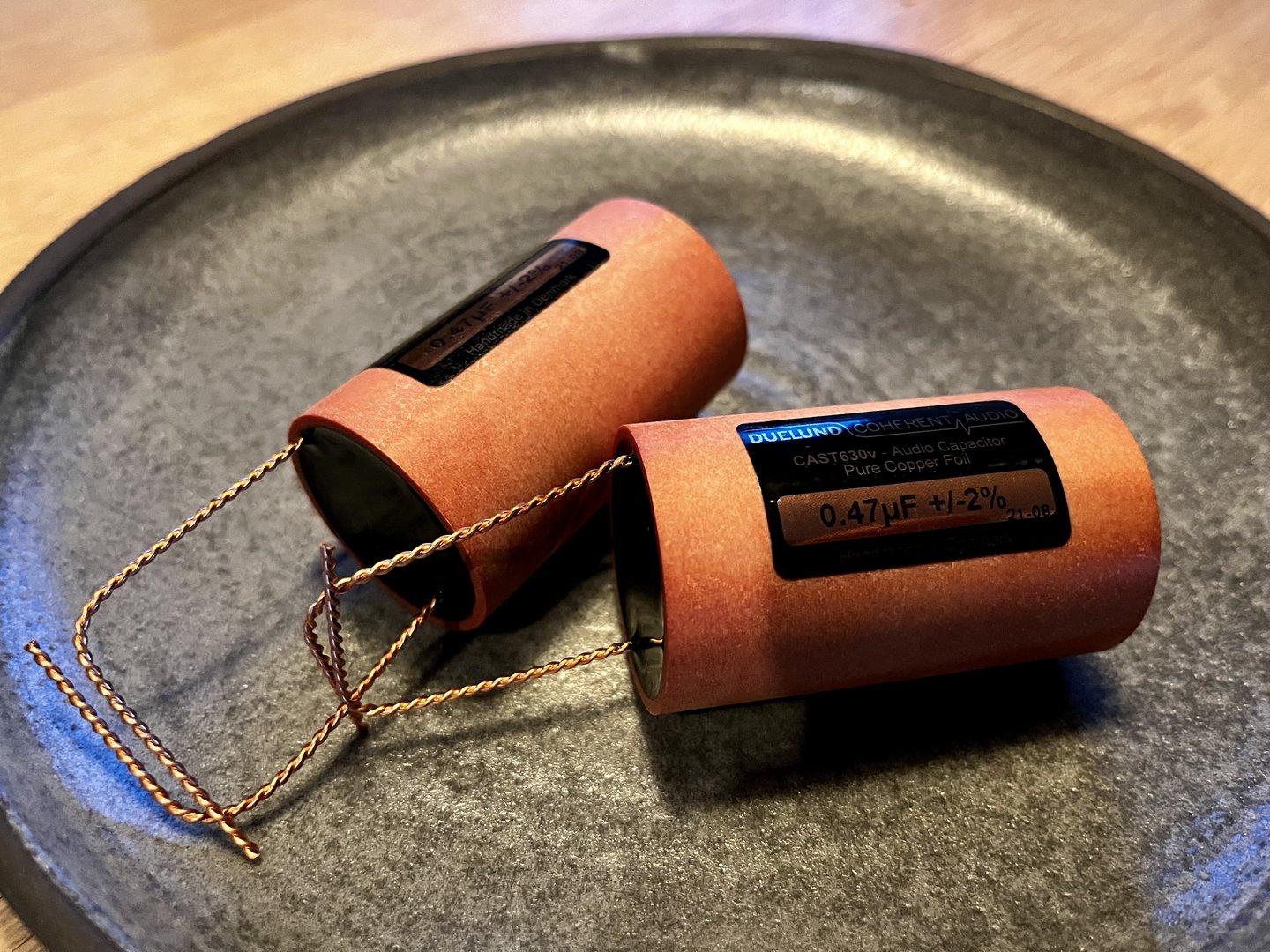

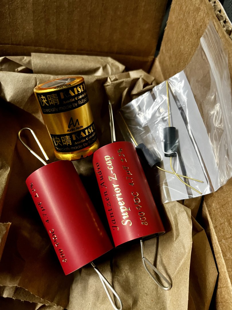

    Så kom endå en pakke in dörren. Duelund 0,47 uF som skal i 300b-ampene. Tentlabs-regulatorerna har ETA nästa vecka.

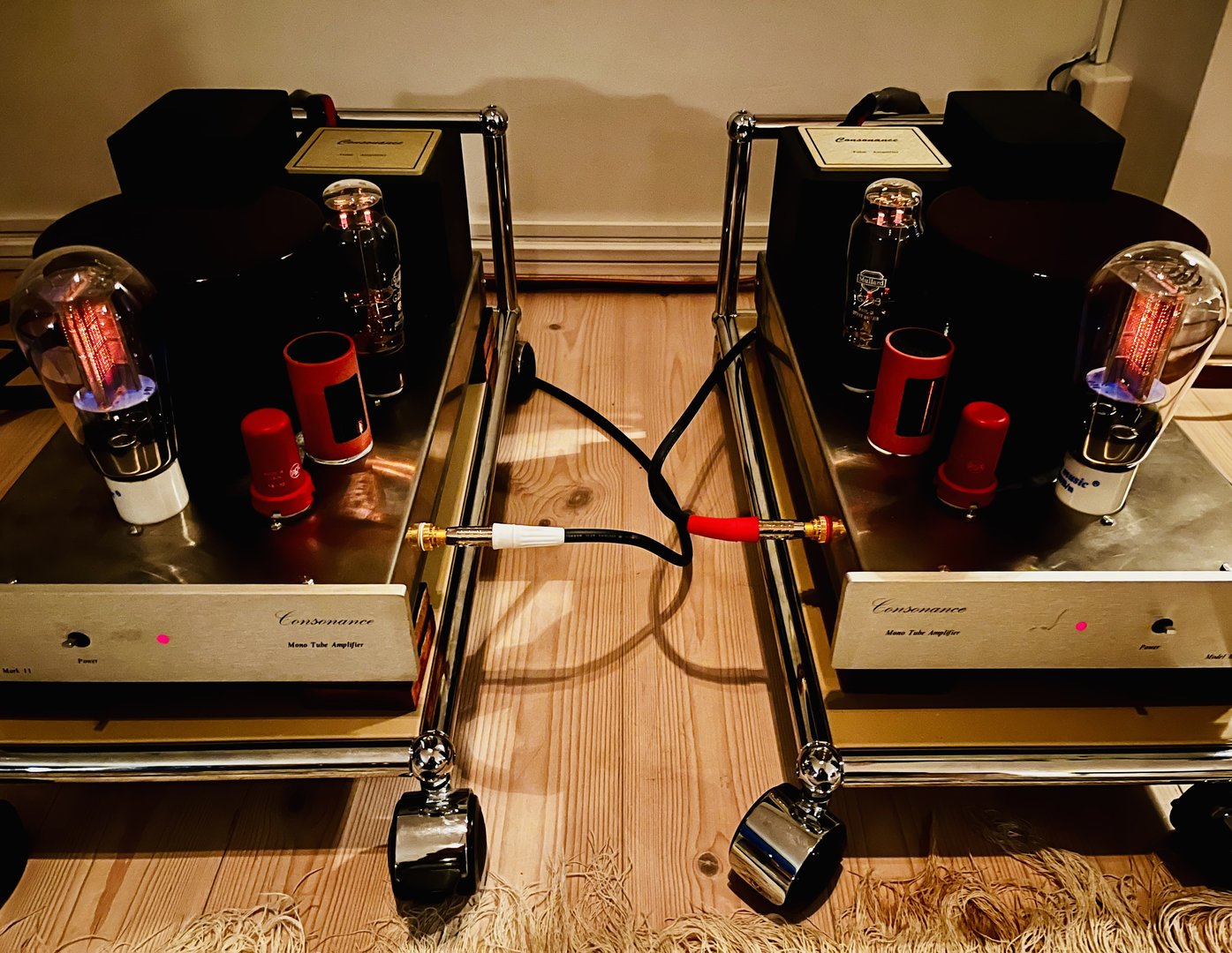

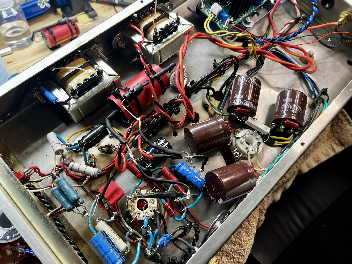

    Duelund på plats. Noen best av ett par kondiser och fick självklart inte plats nede i chassiet, men tur var väl det, de gjorde sig bara så mycket bättre synliga, ståendes på toppen. 🤭
    Så har Tentlabs-regulatorerna kommit. De blir nästa ut.

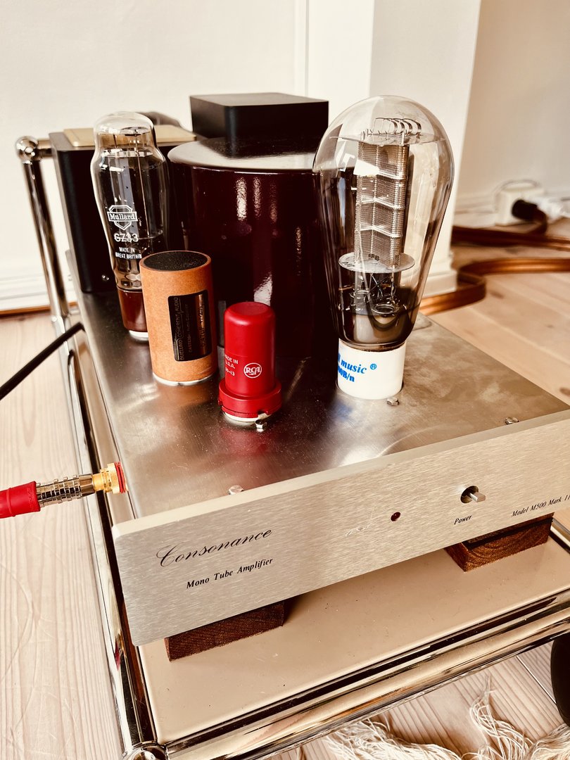

    de monoblokkene har fått en real facelift, både sonisk og visuelt
    Tentlabs glødeforsyningene kommer til å stramme opp endel
    Fick mail i går från Guido om att dessa är den senaste versionen och är «super efficient» som han skriver.

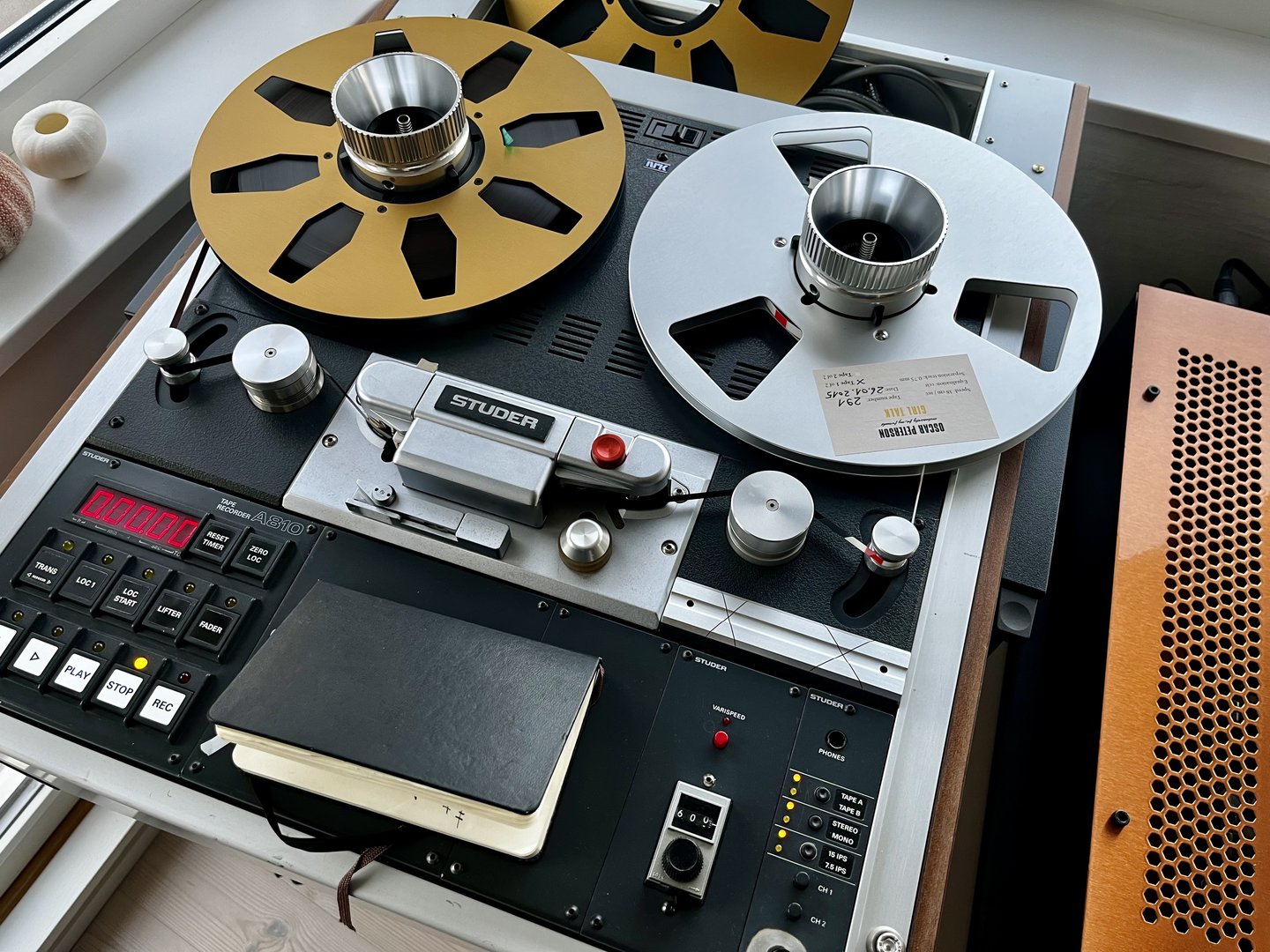

    Så en liten uppsummering av förmiddagens ohögtidiga test.
    Tape blev såklart avspelat på en lättare uppgraderad Studer A810. Vinylen på VdH The Frog via Odin och Lampizator. Vinylen upplevdes som lik i nivå, men på tapen måtte jag upp två snäpp på TVCn för likt nivå som på vinylen.
    Det blev Girl Talk som testades och bara A-sidan (On a clear day/I’m in the mood for love) på grund av tiden.
    Alla tre har piano i höger kanal och trummor/bas i vänster kanal. På den svenska pressningen ligger trummor/bas ett sted mellan vänster högtalare och center. På AAA och tape ligger trummor/bas i vänster högtalare, så här har man klarat att få ut bredden mer och det upplevs då som mer homogent.
    1. On a clear day
    Det är fin utklingning av cymbaler på alla tre med distinkta anslag på piano, men tydligare på AAA och tape. Pianot är aningens ljusare i klang på de två sista. Nynningen från O.P. hörs tydligt i alla tre versionerna, men det kommer fram fler bakgrundsdetaljer på de två sista. Ok ljud, men litt tamt har jag skrivit om den svenska versionen, samt att bas och trummor försvinner i varandra. Det är klarare och renare ljud på AAA jämfört med den svenska och ändå ett knäpp upp på tapen som också upplevs mer dynamisk. Pianot är mer tillbakadraget på AAA/tape, men det passar fint då pianot blir mindre dominerande, som är trenden på den svenska. Ingen stor skillnad mellan AAA och tape har jag skrivit, men stor skillnad mellan de två sista mot den svenska. Den svenska pressningen sliter också med till tider kraftig distorsion vid kraftiga pianoanslag. Irriterande.
    2. I’m in the mood for love.
    Lik placering av instrumenter. Knirkeljud från stolar i vänster kanal. Distorsion här också på den svenska, men ingenting av det på AAA eller tapen. På den svenska versionen är pianot i höger högtalare, men i AAA och tapen är pianot mer centrerat. Fler bakgrundsdetaljer som mumling på tape. Tapen har också aningens mer live-känsla och har heller inget tape-sus.
    Detta är en låt på nästan 17 min som domineras av ensamt piano i starten. Efterhand kommer trummor och bas in. Igen försvinner de i varandra på den svenska, men är mer luft mellan och tydliga som separata instrument på AAA/tape. Pianot får igen för stor plats på den svenska och fokuset försvinner på trummorna och basen. Det ligger en slags sordin över ljudet på den svenska har jag noterat. Trumljudet tar sig upp mot slutet av sången på den svenska, som också verkar aningen ocentrerad med irriterande svaj. På AAA/tape har de igen mastret instrumenten mer likt. Ingenting sticker ut. Mer homogent och mer luft och aningen mer smekk. Den homogena fremstillingen resulterar i mer behagligt ljud. Låter modernare. Tapen på sin sida är väldigt lik AAA, men är mer smooth och bara dratt ett hack längre än AAA, men utan de stora skillnaderna. Det som slår mig är dock att det inte är fullt så tydligt fundament och tyngde som jag vanligtvis upplever på tape och som, i min bok, gör det så unikt.
    Med andra ord så är den svenska versionen frånkörd på alla parametrar av AAA/tapen. Den har ingenting att ställa upp med i direkt jämförelse. De två sista däremot är nästan identiska. Så liten skillnad de mellan att jag lever fint med den AAA-boxen och måste inte ha tapen. Men, tapen är vinnaren totalt sett. Smoothnessen, aningens mer tyngd, finare utklingning, mer linjär och homogen gör att den sticker av som favorit i dag. Också. Det är också helt tydligt att AAA-versionen fått en klar, men varsam, uppgradering. Kudos till folken bak.
    Allt i allt en fin måte att spendera onsdagen på. Tack igen till @Jim I Hendriksen för möjlighet till test och lån av tape. :giggle:

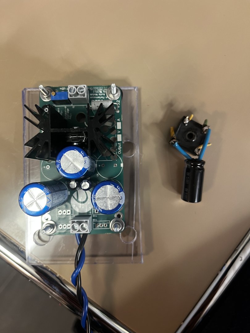

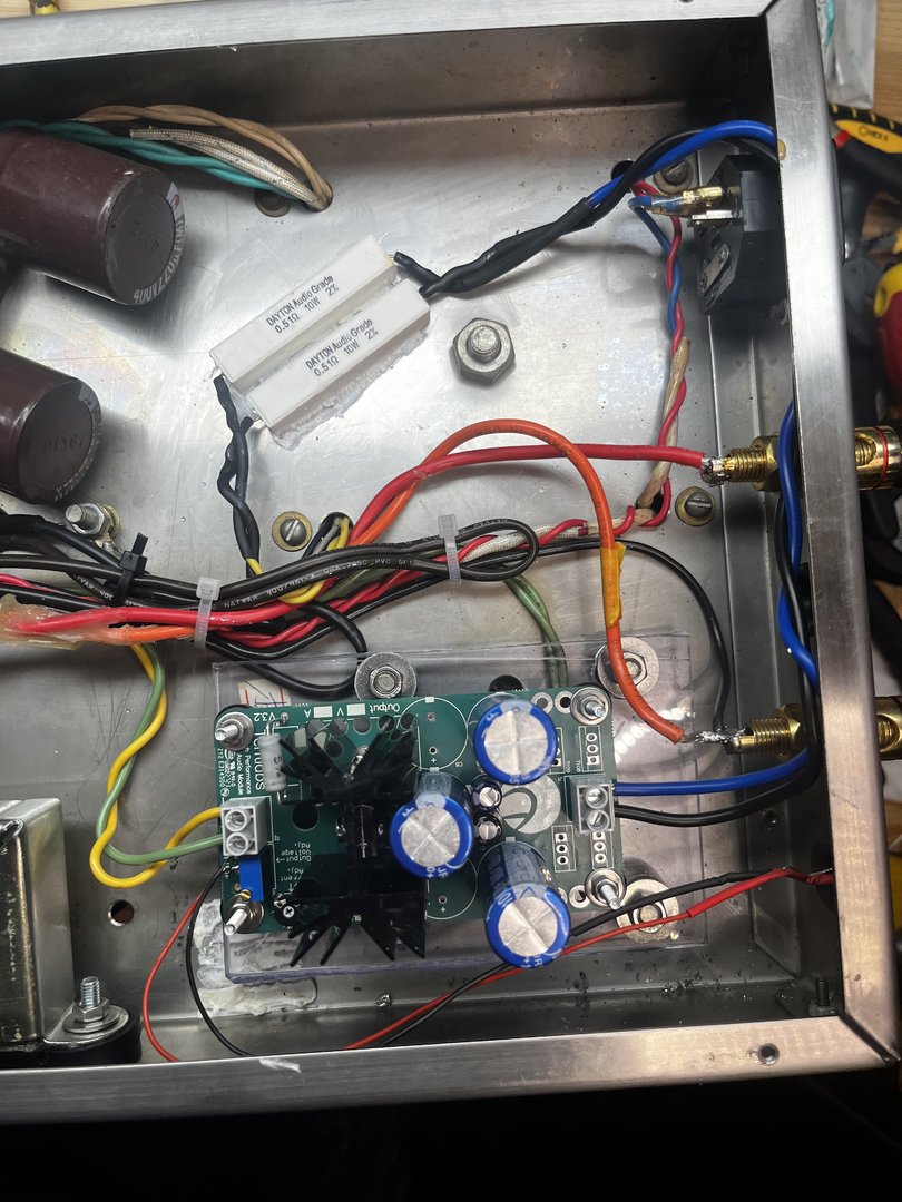

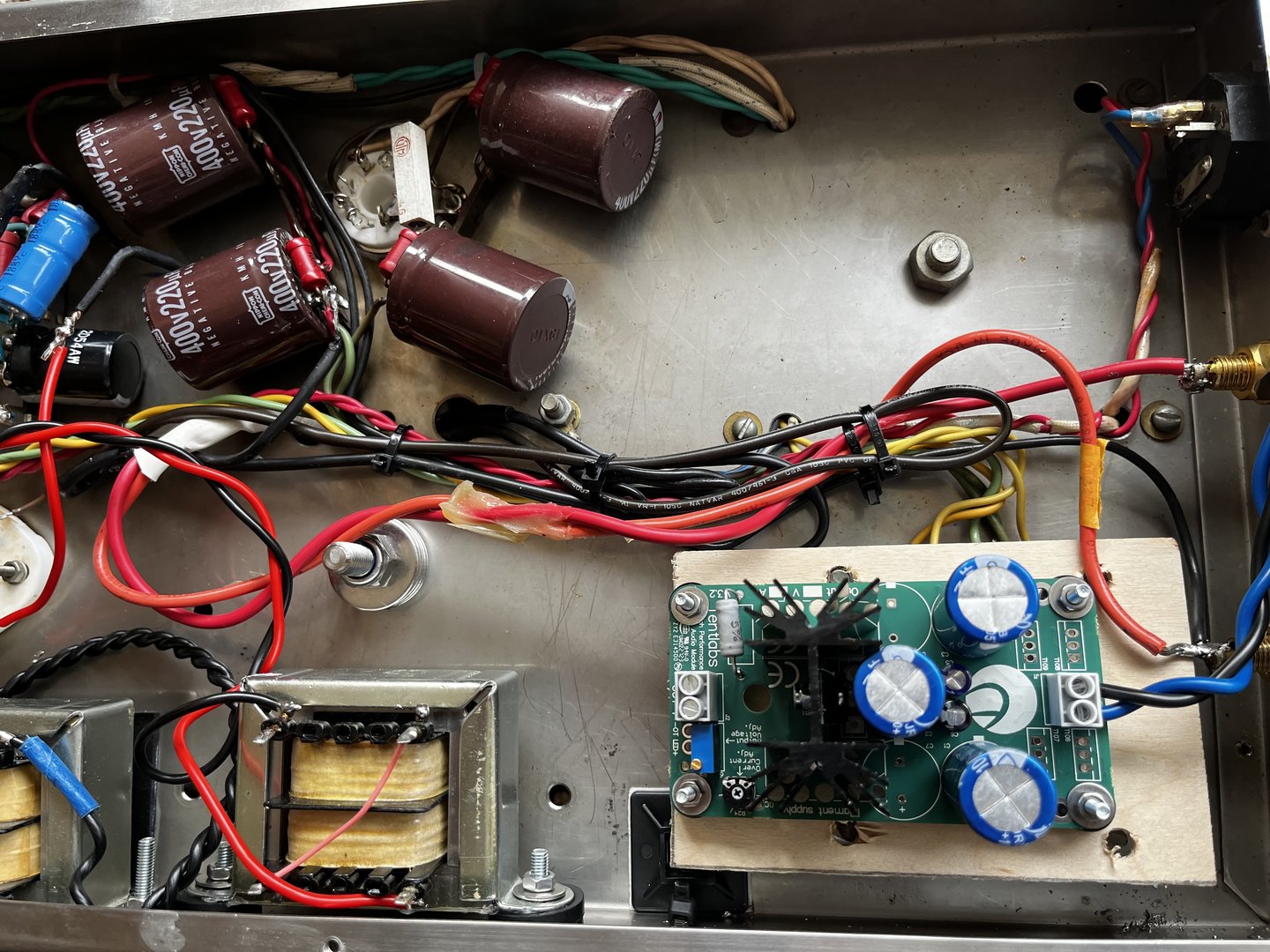

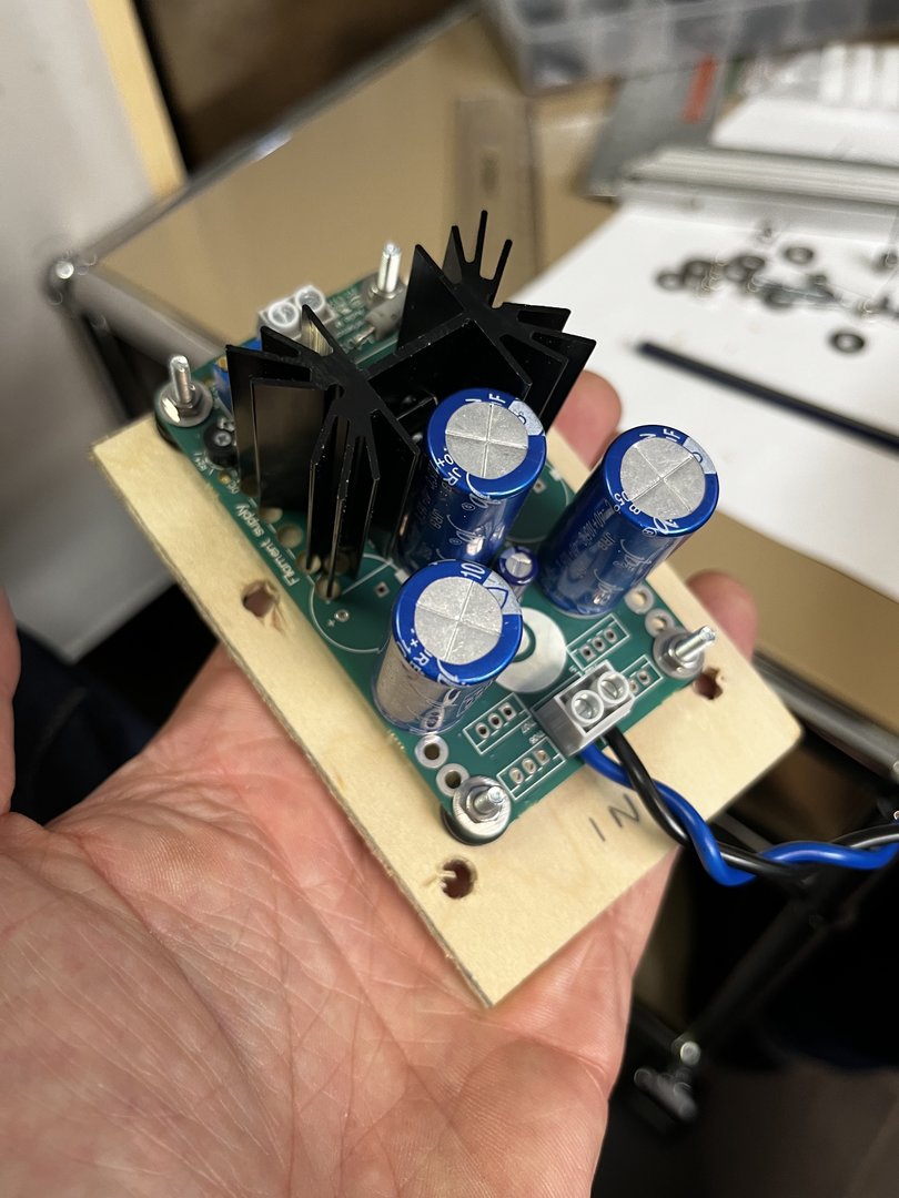

    Fick monterat Tentlabs i dag. Kom inte helt i mål med motstånd tänkt att sänka spänningen in. Fick inte trimmat spänningen ut högre än 4,6 Vdc så efter kort konsultasjon med @VegardW blev det bestämt att droppa motstånden. Då fick jag trimmat utnivån till de 5 Vdc som det skall vara. Hur det låter? Klart som en fjällbäck. Tror också det hade en del för sig i basen och nedre mellanregistret, men det får tiden visa. Nu har jag gjort så många ändringar i det sista (och fler blir det) att jag behöver en paus för kalibrering av öron och system.
    Puslete orginal likretterbro till höger. Ny Tentlabs supply till vänster
    Med motstånd i kedjan innan de blev bortkopplade
    Trimmad till 5,0 Vdc. Tack igen till VegardW.

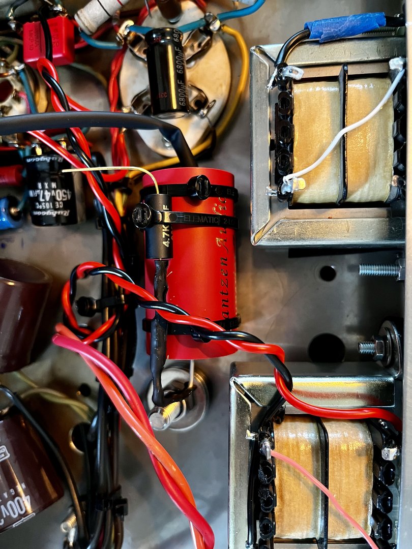

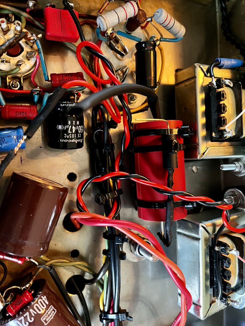

    Otroligt lite som händer om dagen. Väntar fortfarande på headshell så jag får monterat DaVa. Kom en hentemelding precis på delar jag beställt till 300b-blokken. En snubber över Duelund som TL rekommenderar när en går för choke som jag gjort. Får bli i nästa vecka.
    Undertiden har jag polerat chassie på båda blocken. Blankt och fint. ✨

    Svartskog
    Märkligt det där hur en finner tid till morsomheter när det egentligen står andra ting på agendan. :unsure:
    Trångt om saligheten, men med litt kreativitet fick snubbern plats med motstånd i ryggläge på toppen.
    Som TL skriver; “The snubber damps the resonance between the grid choke and coupling cap AND boosts the short term power delivery of the amplifier over having just the coupling cap and gives a little more dynamics in the lower ranges.”

    Har fått spelat ett par-tre plater i dag och provlyssnat till senaste modifikationen. Med tentlabs och Duelund kom upplöstheten, detaljnivån och bättre bastryck. Chokene har först fått lov att visa sina styrkor efter resten kom på plats. Med snubbern över Duelund-capen kom mer slam i basen. Mer livekänsla och punch. Det trycker mer med bibehållen upplösthet. Det spelar kristallkart och dynamiskt. De största skillnaderna har helt klart varit att få på plats Duelund efterföljt av snubbern med tentlabs på tredje plats.
    Förstärkarna är ljusår från det de var i somras när jag hämtade de. Sakta har jag dragit de mot önskat ideal. Det står möjligens en WE connection-modifikation kvar att genomföra, men nu skal det lyssnas mer. Och starta jakten på riktigt goda 300b.

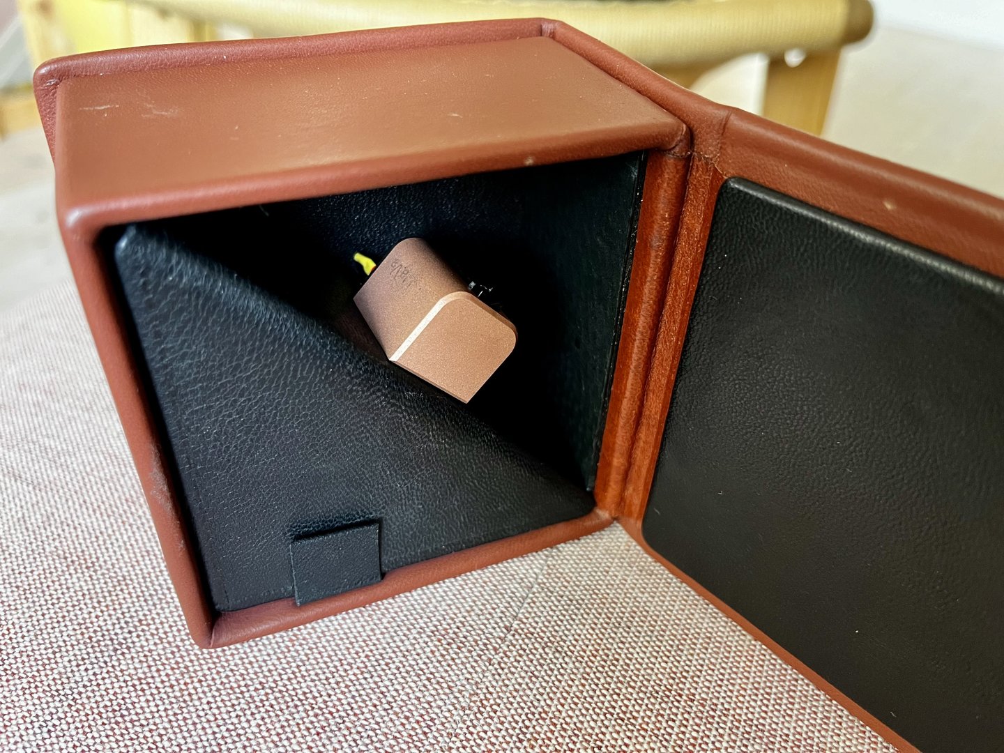

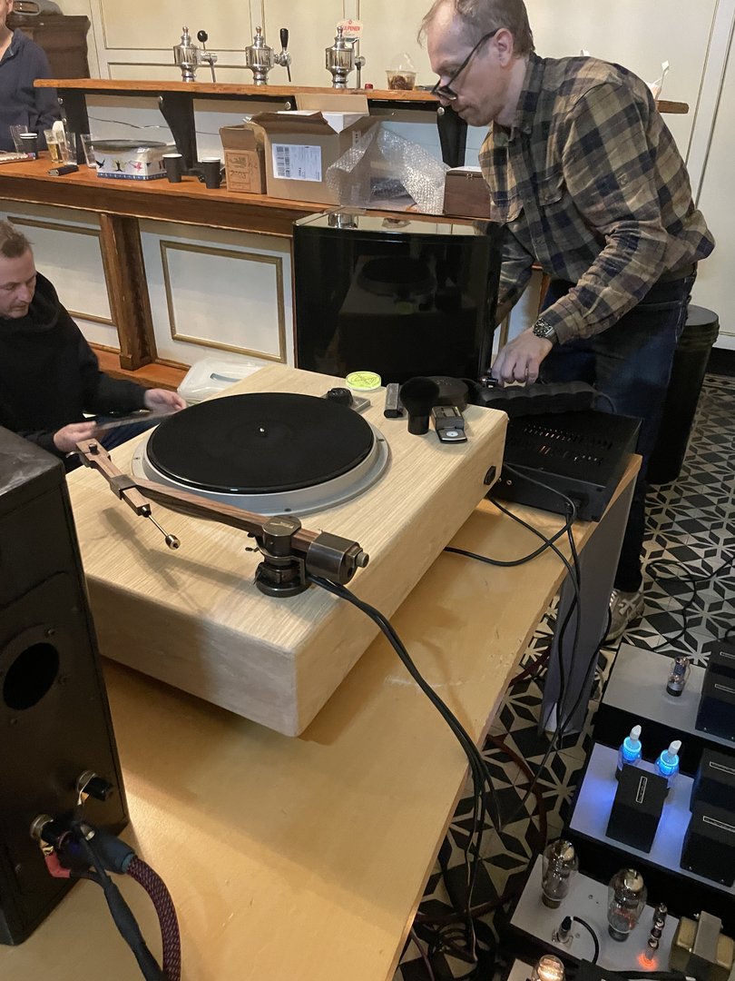

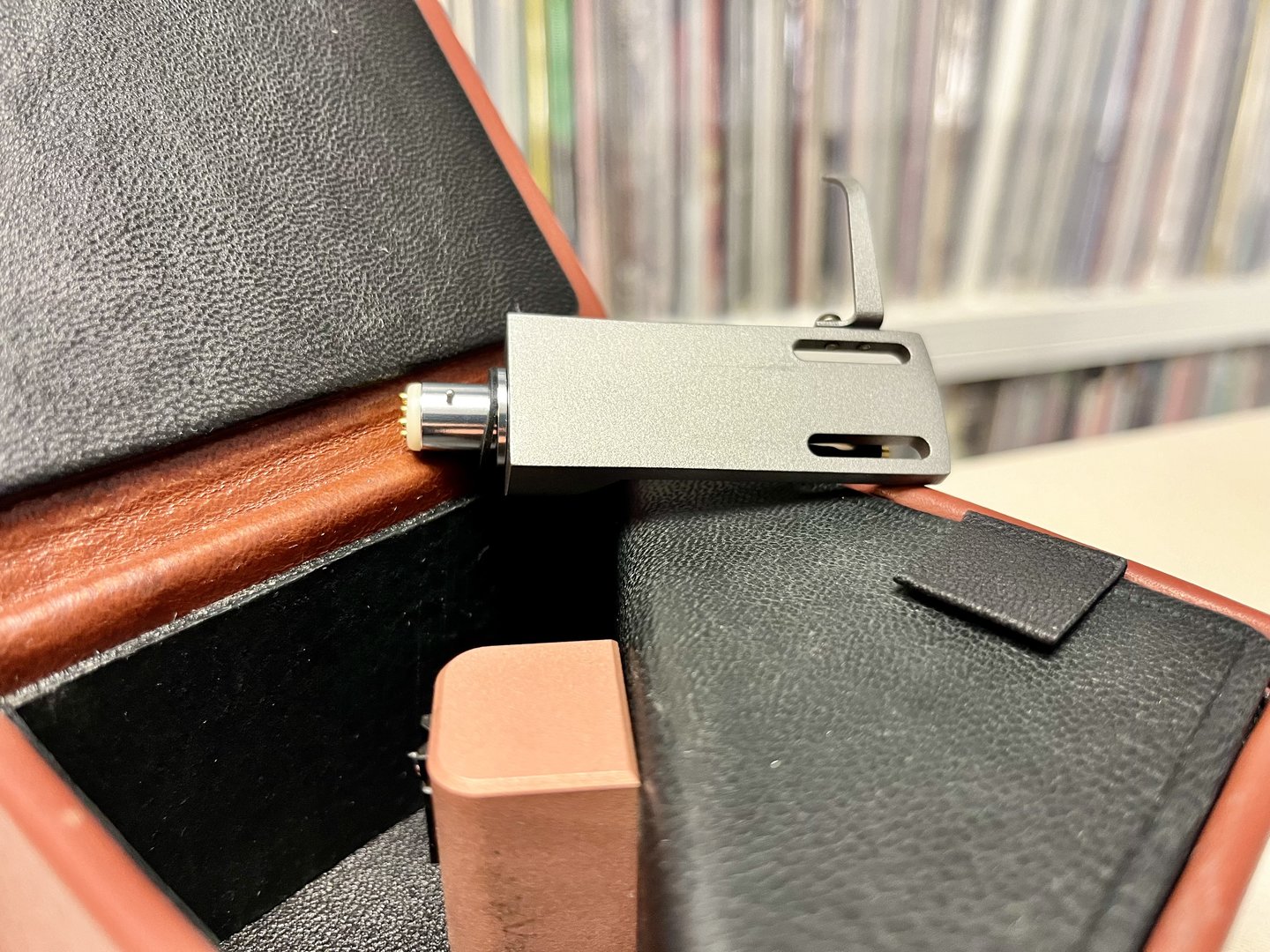

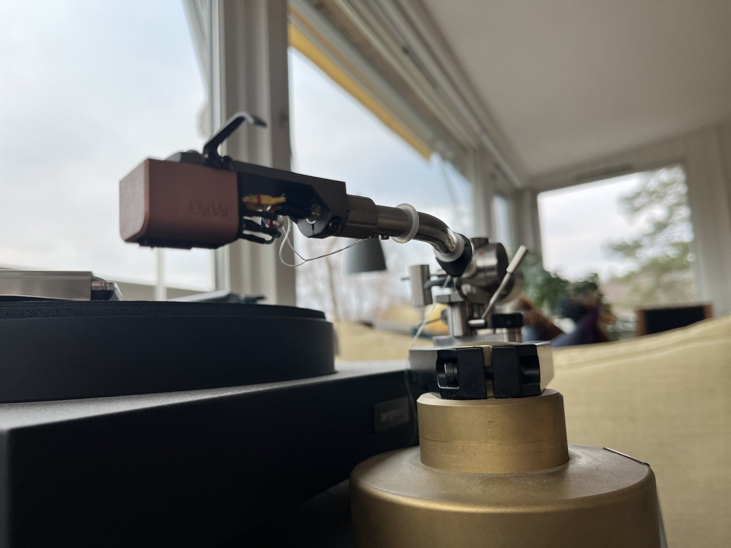

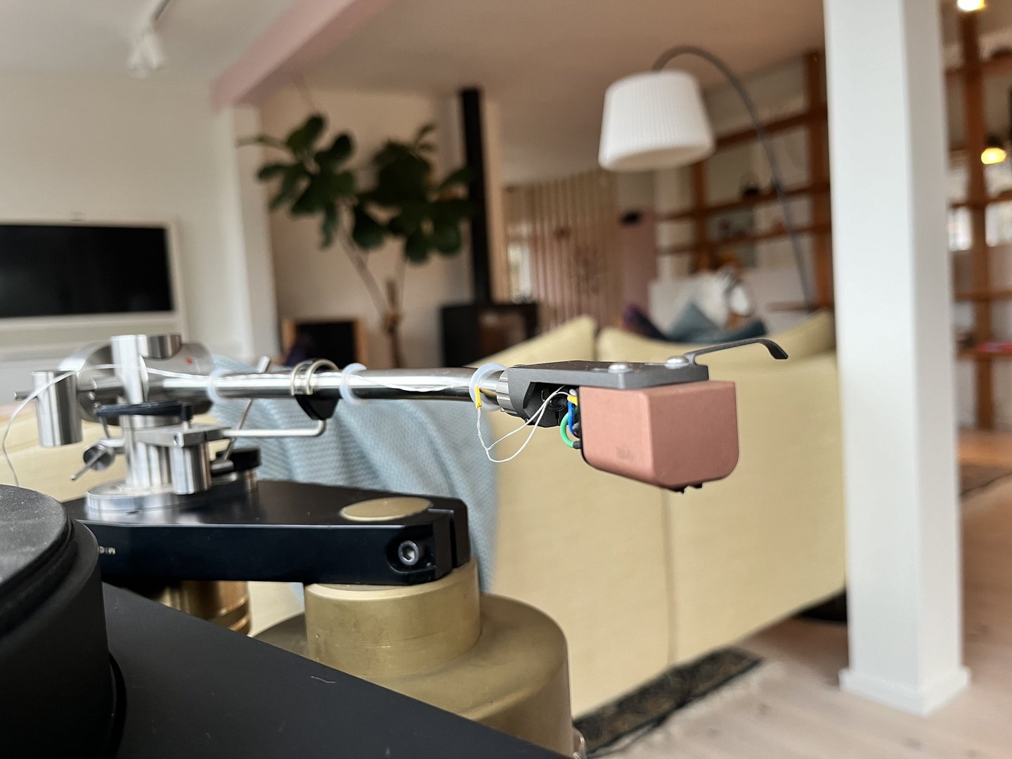

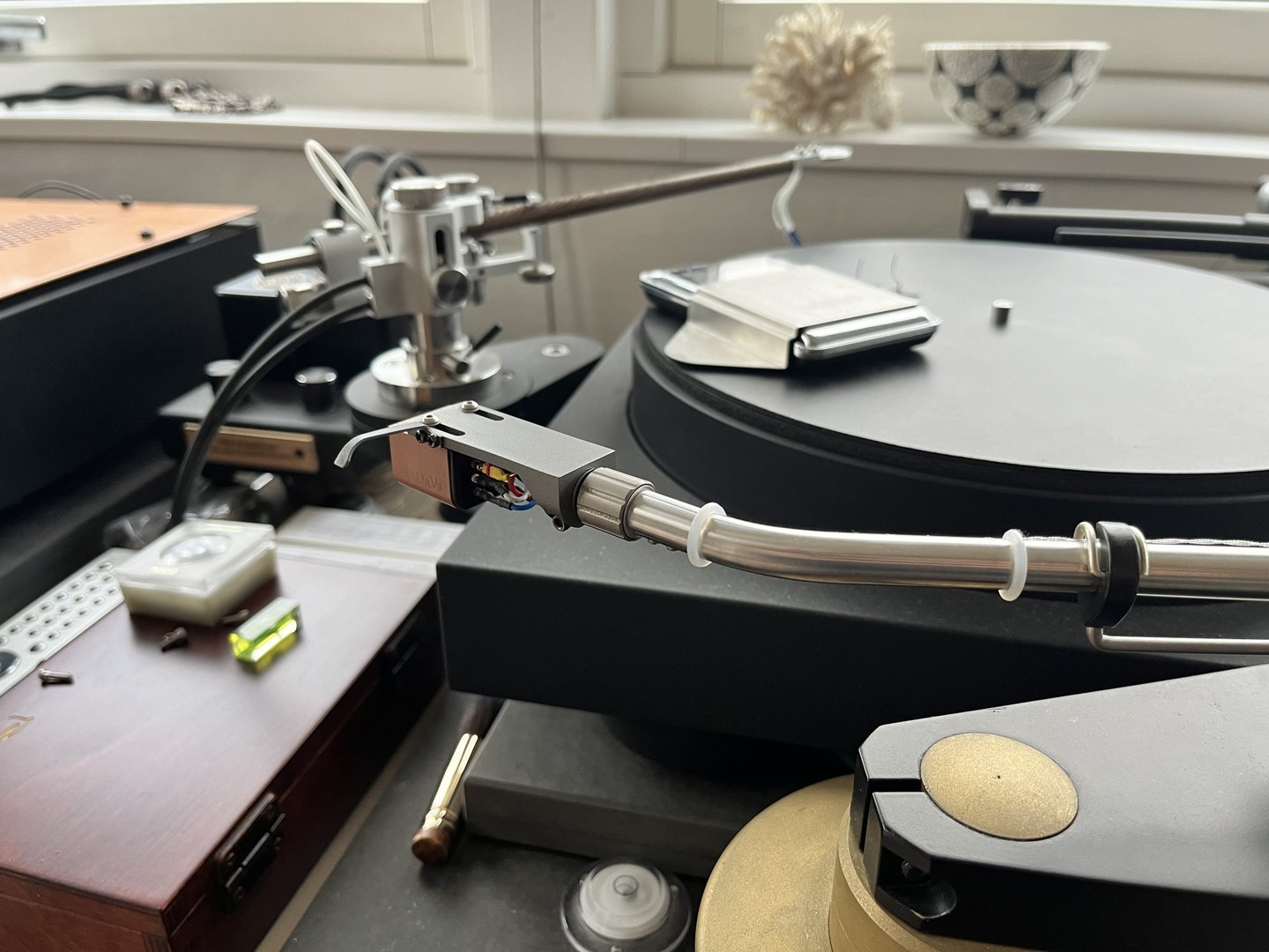

    Små babysteg tas med DaVa-monteringen. Den sitter i sitt headshell. 21 gram pickup + 14 gram headshell kunde fint balanseras ut, med god margin, med motviktsloddet på armen. Pickupen kom med en annan typ plugg till PSUt än det som Leif monterat så pluggen blev avlödad och bytt till Leif sin. De tunna ledningarna till field coilen ligger prydligt på plats längs armröret. Armtårnet justerat upp. Det värsta tror jag är gjort. Det årerstår justering av själva pickupen. 🍻
    LMC
    03.08.2006
    25.143
    13.937
    Drøbak
    46
    Är det den Jonas Jakutis-armen till DaVa? Har två utgångar på PSUn nämligen... :giggle:
    Eugene (Komissarow) bygget en s.k (i mangel på bedre navn) Supertracker arm til meg i metall(som er originalen for Jonas)
    den monteres ila noen dager for testing
    har trua på den.....
