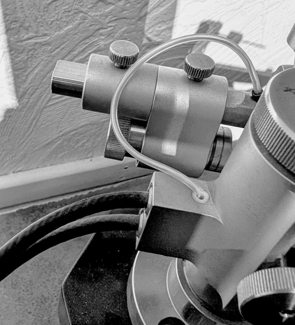

    Mysteriet består i denna. Låg i boxen till armen. Klarar inte fundera ut vad den är till. Låg sammen med motvikten, men ger ingen mening där och passar inte heller. :unsure: Samma material som armbasen. Skiljer sig från de andra materialen på armen. Kanske detta är den delen som skall öka effektiv massa på armen? Men var skal den i så fall monteras? Står ingenting i manualen. Får ta en telefon till Danmark..
    Grumpy
    07.06.2007
    5.974
    17.672
    Det er en ekstra motvekt. I mange tilfeller er denne perfekt å bruke slik at motvektene kan plasseres så nært pivot-punktet som mulig.
    Den ovale halvmåneformede slissa i motvekten passer formen til den skrubare justeringsvekta under. Du hadde ikke denne på 3-serien, men hele 2-serien tror jeg har denne. Her fra 2P:
    Den ovale slissa i motvekten passer formen til den skrubare justeringsvekta under. Du hadde ikke denne på 3-serien, men hele 2-serien tror jeg har denne. Her fra 2P:
    Vis vedlegget 1090495
    Det var ju min första tanke också, och testade att montera som på bilden, men setskruen är inte lång nog så jag får inte låst den mot den flata axlingen. Helt märkligt att Reed skal ha bommat på längden av setskrue. Jag får testa igen. Tack för att ha löst mysteriet. Nästan i alla fall. (Och ja, få motloddet så nära pivot-punkten som möjligt är målet. Då hjälper det med ett extra motlodd, speciellt med en tung DaVa i spetsen)

    …inntil videre kan du temporært tre inn en plast-, eller pappbit for å få feste..

    er den "set-skruen" M4 eller større?
    er den M4 har jeg noen nylon skruer.....
    Nå skulle det väl inte være sånn, at de setskruene på kontravekt og ekstravekt har 2 forskjellige lengder,
    og at du har brukt feil skrue på kontravekten??? Bare spør...... vet ingenting ;)
