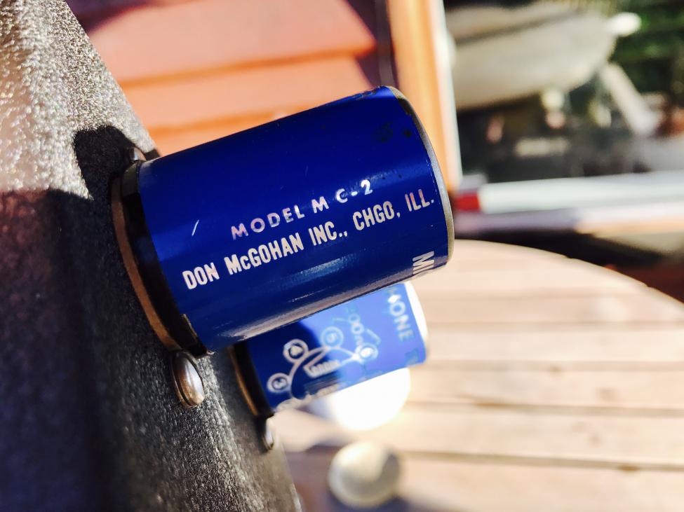

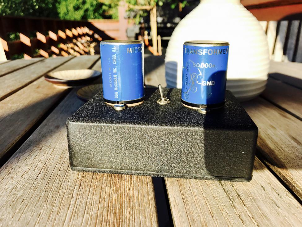

    Satt i ferien och letade billiga stepup alternativ till min Denon DL-103R och kom över en sida där dessa McGohan MC-2 användes med tydligen gott resultat. Dessa påminner väldigt om Peerless 4722 både i form, storlek och märkning och på nätet står det blandat ursprung. Någon menar dessa är Peerless mikrofontrafoer, men byggda för McGohan efter deras specifikationer och således satt på deras label, andra menar det inte är fallet. Ingen aning, men likheten de emellan är slående.
    Skillnaden mellan McGohan MC-2 och 4722 är att där 4722 har high-/low gain har MC-2 fast gainsetting. Primärsidan har 200 Ohm och sekundärsidan 50kOhm, något som skulle ge en fast stepup ratio på cirka 1:16. In i 47kOhm i RIAA-steget skall Denonen då se en last på 183 Ohm. Med en internimpedanse på 14 Ohm i en DL-103R bör teorin vara på plats. (Allt förutsetter såklart att jag räknat riktig) Lådan till trafoene fick jag köpt av en karl i staterna som byggde om den till att passa McGohan då den var tilltänkt 4722.
    Hur det låter? Ingen aning. Det är sommar och jag lödar power supply-kort på Studeren. :D
