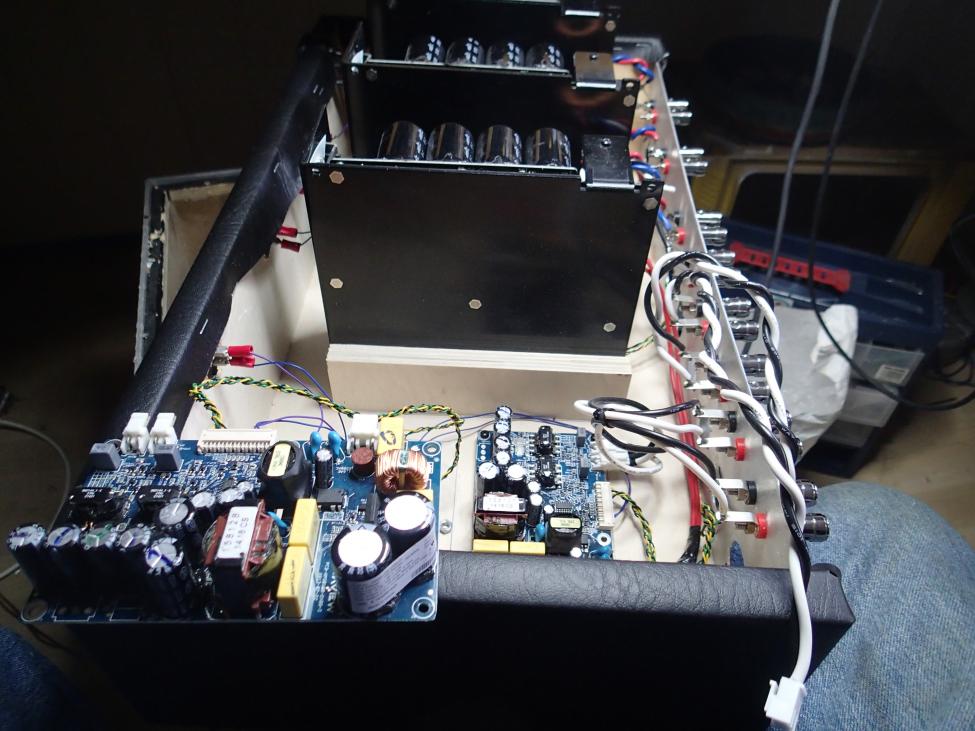

    Da er 8 kanal Anaview til Inselwind klar. Valgt rød diode og frontplate skal selvfølgelig på plass før lokket settes på . Settet består av to kort med AMS 0100 (4 kanaler), to AMS 1000 i brokoblet utgave og en AMS 1000 i ordinær stereo.
    Dette har vært en rebuilding, hvor ønsket om et mere tilfredsstillende utseende har vært motivet. Jeg har da vært nødt til å benytte eksisterende kabelsett. Dette skulle vise seg å forsinke ferdigstillelsen. Begge AMS 0100 var helt tyste(døde) ved første påslag. Feilsøkingen ble utsatt fra i går kveld. Det hjelper ofte å begynne på ny frisk etter ei natt med god søvn. I dag:Etter at alle AMS 1000 viste seg å fungere som det skulle, ble det en runde med å undersøke alle kabelforbindelse, både til og fra AMS 0100. Særlig kabelsettet til inngangssignalet er ganske skjørt og heller ikke så lett å sjekke med feks diodetester på et multimeter. Vedlagte bilde viser inngangstikket. Her måtte jeg førøvrig inn og etablere nye forbindelser til +17 V og stel, dette for å strømforsyne lysdioden på fronten. I mitt eget Anaview bygg mottok jeg noen ferdigterminerte ledningssett, noe som er en stor fordel. Jeg viser i denne forbindelsen til et bilde av de små stikkene som skal skape forbindel til bla høyttalere ut og til 230 V AC inn. Eneste tilrådelig måte å forbinde stikket med tilledning er LODDING. Å klemme stikket sammen med tilledningen medfører alt for stor usikkerhet. Det viste seg at det var nettopp manglene kontakt til 230 V AC på begge AMS 0100 som skapte hodebryet med manglende lyd. Det er godt mulig at det er meg sjøl som ved demontering har greid å bryte forbindelsene MEN DISSE FORBINDELSENE SKAL TÅLE Å TAES UT. Mitt absolutte råd til de som lager disse ledningssettene selv: LODDING.
