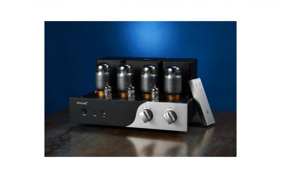

På såpass lavt budsjett er det vanskelig å få noe bedre enn denne tror jeg.
Det sitter vel rør for 3-4 tusen i den.
6.500 demobrukt hos importør:
Psvane KT-88 integrerte forsterker med hodetelefonutgang.
35w i pushpull.
Levers med fjernkontroll og beskyttelsesbur over rørene.
Her regner jeg med at man får garanti.
Hvis en finner ut at rør er tingen, kan man legge i mer penger neste gang.
Denne taper man lite på.
Ellers vil jeg anbefale å gå en annen vei når man bygger opp anlegg.
Innenfor et budsjett:
1. Høyttalere man liker.
2. Forsterker som kan drive disse på best mulig måte.
Lykke til.

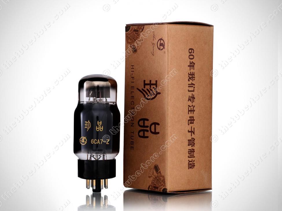

Det er nødvendig for å få forsterkeren til å synge. Det er nødvendig for å få bedre lyd. Det er nå min mening og erfaring. Men man kan godt la være hvis man er fornøyd med grunnlyden.
Disse koster i underkant av hundre dollar stykket og er veldig gode. Har prøvd diverse nyproduserte rør. Disse likte jeg best;
