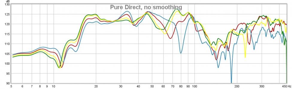

    Det er tydelig at ting blir bedre desto nærmere jeg setter meg, og tilsvarende verre desto lengre unna jeg er.

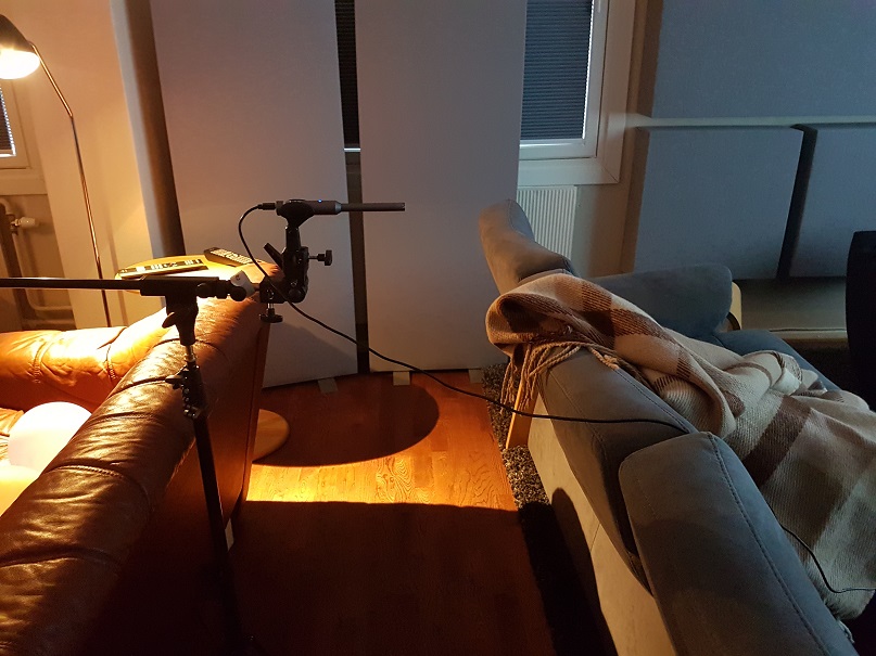

    For å krydre grafen med litt mer informasjon legger jeg inn bildene av mikrofonplasseringen.
    Greiene som ligger under pleddet i sweetspot er litt klær og en bag for å kompensere for at det mangler en diger pudding der. Vet ikke om det har så mye å si.
    Jeg stokka om litt på måleposisjonsrekkefølgen for at det skal være enklere å følge utviklingen på grafene.
    Måleposisjon 2. Blå strek. Ganske ille i forhold til de andre. Bakre rad havner her omtrent, dersom sweetspot flyttes fremover.
    Dagens sweetspot. Måleposisjon 1. Markert som rød strek.
    Måleposisjon 4. Gul strek.
    Et langt mer realistisk scenario blir å flytte sweetspot frem hit. Det måler betydelig bedre enn rød, men ikke helt så bra som grønn.
    Måleposisjon 3. Grønn strek. Dette er så langt frem at jeg tror det er urealistisk å basere seg på dette som en fast posisjon. Det blir knapt nok plass til beina...
