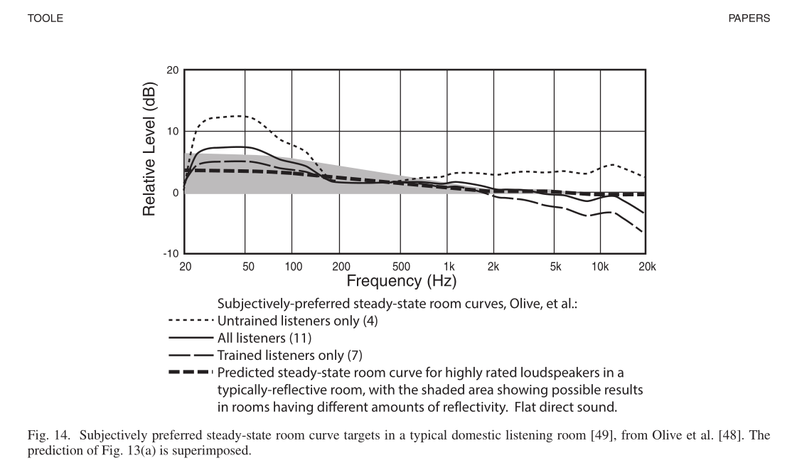

    Hele poenget med en preferanseskår slik Toole og Olive snakker om, er at algoritmen skal være i stand til å spå en lytters preferanse basert på Klippel-input.
    Jeg vet ikke hva Toole og Olive hevder algoritmen deres skal gjøre, men det er ikke rimelig at en sånn algoritme skal "spå en lytters preferanse". Det jeg mistenker at ligger under her er at T&O sin algoritme skal predikere lytteres preferanse på gruppenivå. I det perspektivet er det bra sammenheng mellom det du i post 1 – både fig. 1 og 2 – kaller "objektiv" og "subjektiv" karakter her, fordi de beveger seg sånn omtrent parallelt.

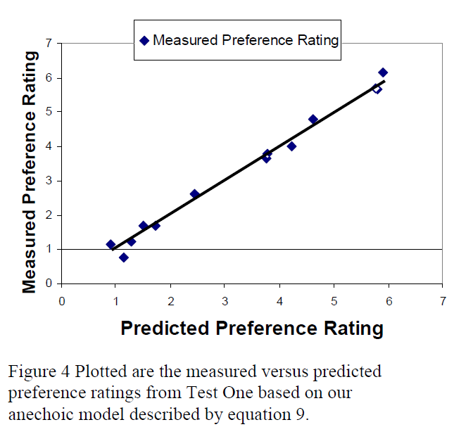

    Fascinerende at du ikke klarer å bruke 119 datapunkter til noe som helst.

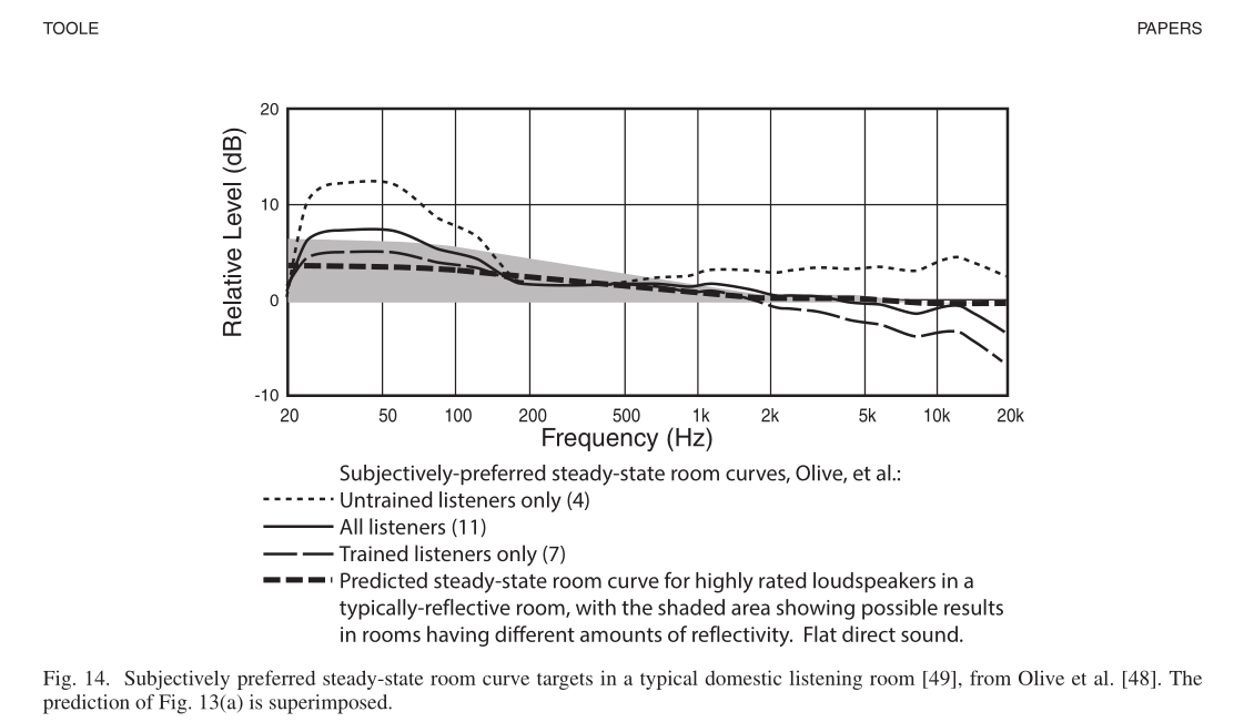

    Til sammenlikning bruker folk på ASR og ellers gjerne denne figuren fra Toole med bare 11 datapunkter. Kurven brukes til å skru romkurven i de tusen audiofile hjem…
    Egentlig ikke noe kritikk av deg som synes 119 datapunkter er litt lite. Fint å være konservativ i bruken av statistikk, noe en del andre ikke er. Personlig synes jeg 119 datapunkter gir grunnlag for seriøse undersøkelser.

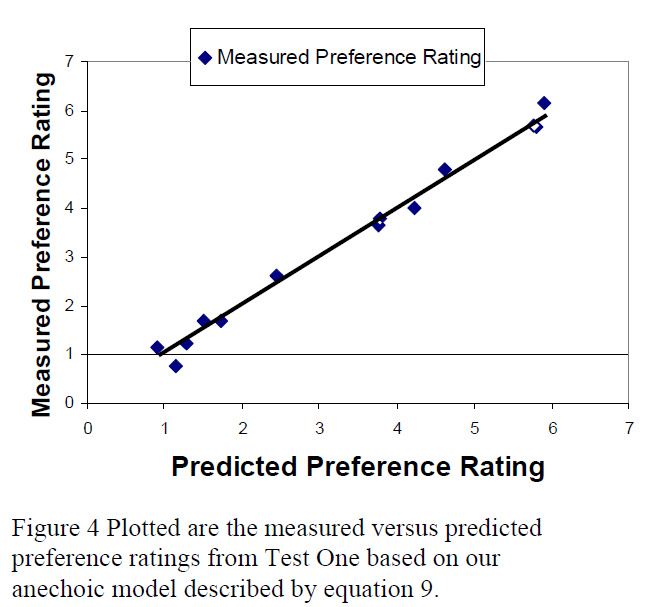

    Vis vedlegget 721371
    119 datapunkter er ikke noe tema, noe jeg forsøkte å understreke ved å skrive at det ikke gjør noen forskjell om man legger til ytterligere 119. Men siden vi vet såpass lite om de aktuelle høyttalerne utover litt grunnleggende hvordan de sprer, og deres harmoniske forvrengning har vi begrenset mulighet for å sortere dataene.
    Allikevel harmonerer dette godt med korrelasjonskurvene til Toole.
    Men hvor i all verden får du 11 datapunkter fra? Tror du den ene undersøkelsen er alt hans forskning er basert på?

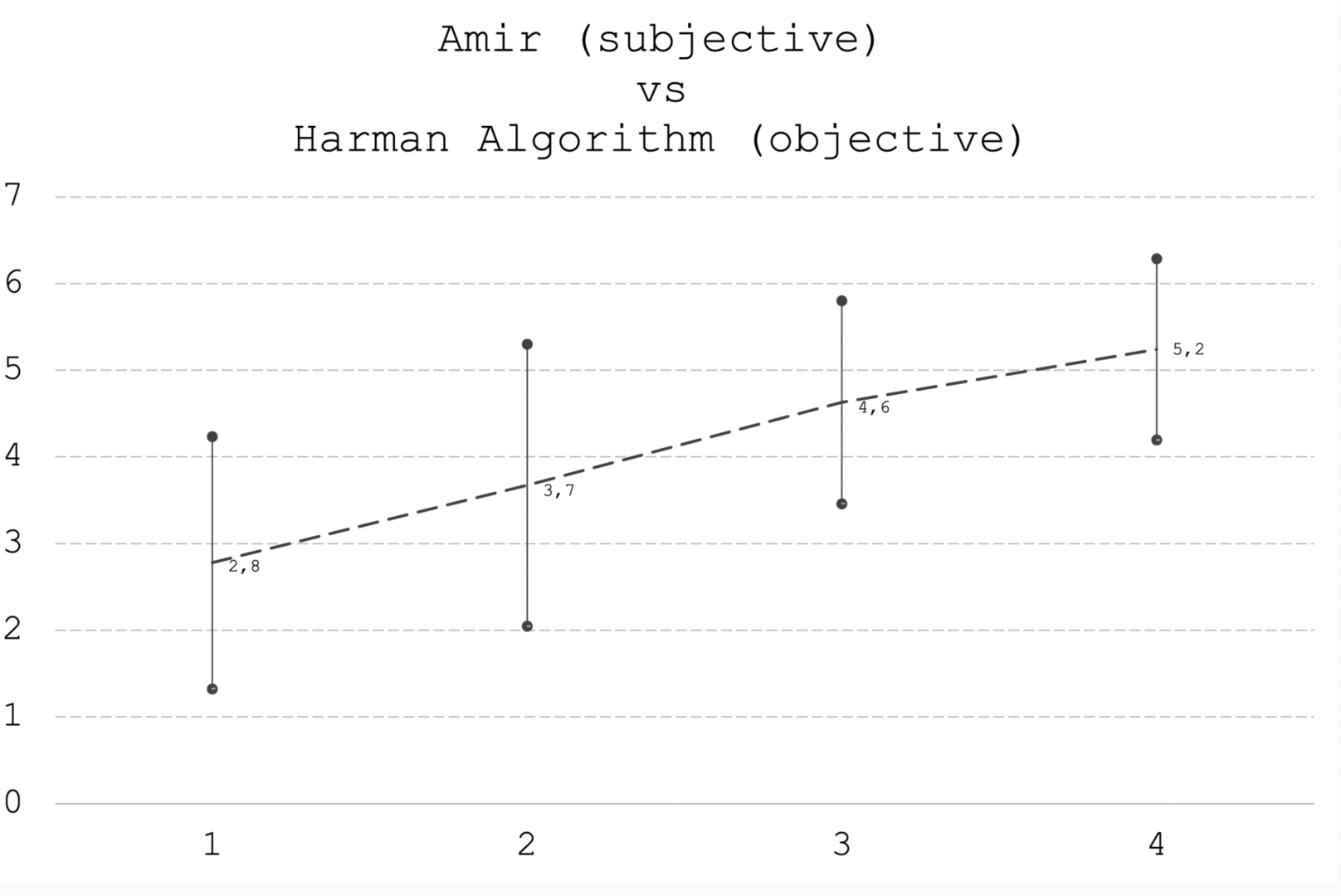

    Sånn jeg ser det er det akkurat det du har fått.
    Jeg tror det du ser er et lett tilfelle av inter-rater reliability-problematikk – at en "rater" (en som gir skåre) ikke gir helt samme skåre som en annen ville gitt, selv om de i prinsippet er enige om hva som skal måles og hvordan.
    Legg merke til at objektiv og subjektiv beveger seg omtrent parallelt. Du har jo til og med markert det med en linje mellom midtpunktene:
    Her er Amir og T&O helt enige om hva som er best og hva som er verst, men de er ikke helt enige om hvilken karakter som skal gis.
    Denne grafen må jeg innrømme at jeg ikke forstår hva skal vise, men også her er det parallellitet:
    Hvis jeg forstår analysen din riktig reagerer du ikke på at Amirs skårer er uventet ut fra prediksjonen, altså at han gir høy karakter der han ifølge prediksjonen skulle gitt lav. Det du reagerer på er at han gir konsekvent lavere skår enn det algoritmen predikerer, uavhengig av om det går opp der det forventes at det skal gå opp og ned der det skal gå ned. Det er egentlig ikke en innvendig mot prediksjonen eller Amirs ører.

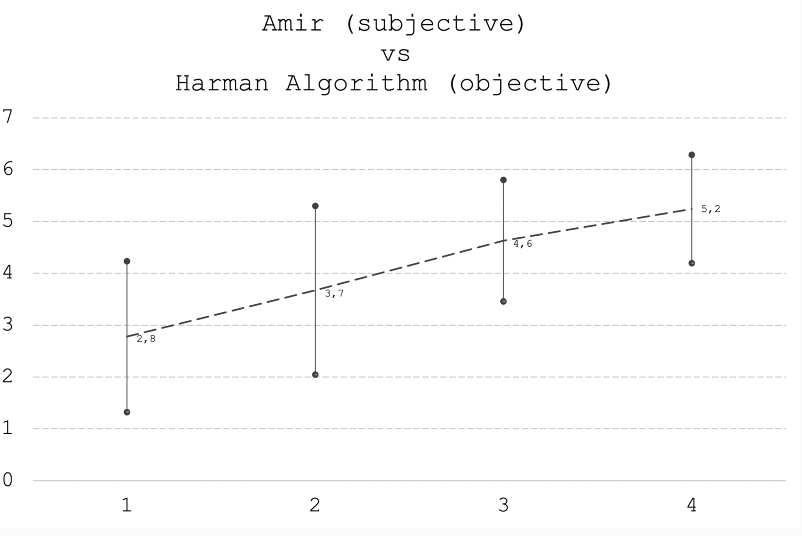

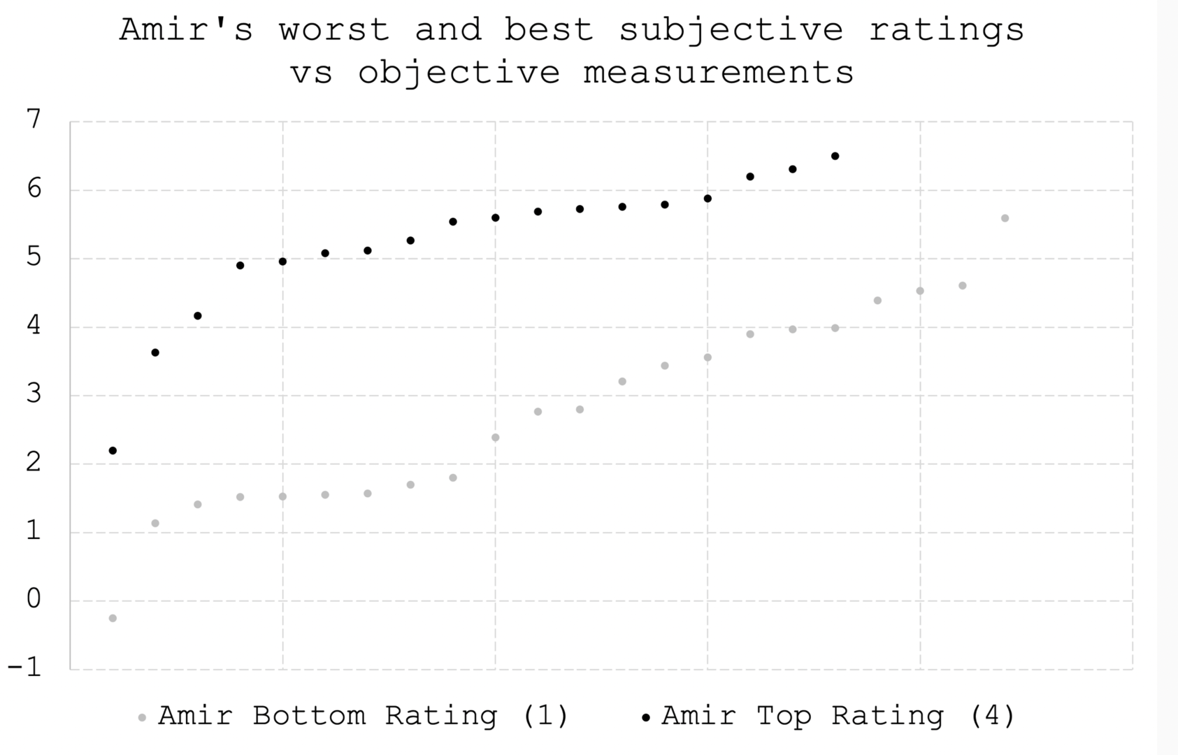

    Vis vedlegget 721370
    Vis vedlegget 721372

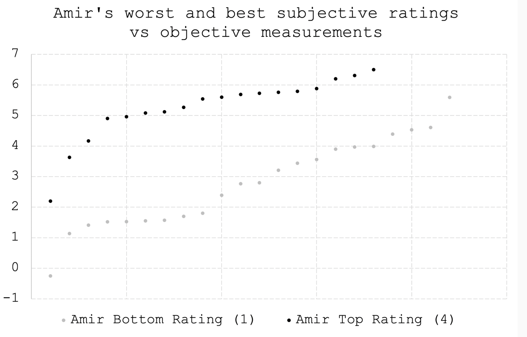

    Jeg må ha ordlagt meg dårlig i åpningsinnlegget🤦🏻‍♂️
    Glem figur 2 nå. I figur 1 ser vi at Amirs 1-ere objektivt sett ikke er betydelig annerledes enn Amirs 4-ere. Det er hovedpoenget.
    Merk at det er minst 2 standardavvik (i snitt sannsynligvis 2,5 standardavvik fra subjektiv 1 til 4, mens høy og lav i figuren representerer ett standardavvik.
    Figur 2 er utdypende informasjon om fordelingen av objektive skår i gruppe 1 og 4.
    Mener du dette?
    Det er jo i så fall ikke poenget – hvis T&O sin prediksjon stemmer så er det viktigste at det er samsvar her, og det er det jo:
    Om han konsekvent bommer med et par poeng er ikke egentlig relevant, for da kan du jo bare sette x+2 og få regresjonen spot on.

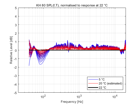

    Her er et par faktorer som jeg synes er verdt å ta hensyn til når man kikker på Amirs målinger kontra hans subjektive vurderinger;
    - Bass står for ca 30 % av vår subjektive oppfattelse av lydkvalitet.
    - Amir liker å spille høyt og bruker bare én høyttaler - ergo blir bassytelse/kapasitet en stor faktor.
    - Han straffer kompresjon/ulyder og/eller manglende renhet på høyt volum i overkant strengt. Feks nevnte Genelec 8341 lød veldig mye bedre enn feks JBL lsr306, men klarte ikke å spille like høyt som han forventet. Derfor gikk den ned en Rosa Panter.
    - Amir tester stort sett stativhøyttalere med svak kapasitet og de individuelle forskjellene på det området vil bety relativt mye mer enn for større høyttalere.

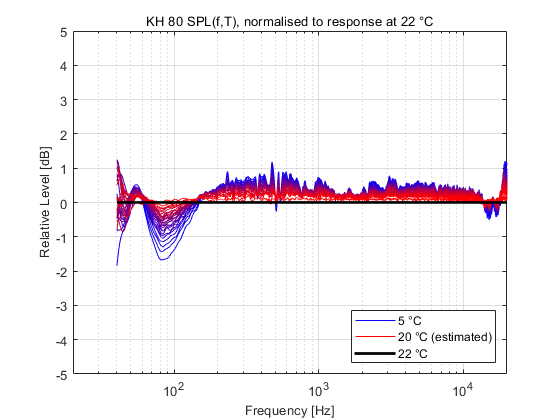

    - En god del av høyttalerne målt ble målt på vinterhalvåret i en kald garasje (Seattle) før Neumann tipset om at bassmålingene ville vise feil pga kulden. Derfor er det ganske mange av høyttalerne som "underpresterer" på målingene under 200 hz og likevel scorer subjektivt godt hos Amir fordi han lytter på de i stuen, ikke i den kalde garasjen. (I tillegg har det blitt gjort justeringer i softwaren den senere tid som fikser målefeil i bassen - høyttalerne viser nå langt mer bass enn tidligere.)
    Her er et bilde av samme høyttaler målt ved forskjellig temperatur;
    Så selv om jeg synes det er interessant å studere korrelasjon mellom Amirs målinger og subjektive vurderinger, så erkjenner jeg også at det er nok usikre variabler til at man skal dra betydningen altfor langt.

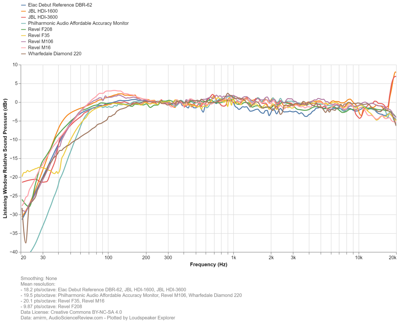

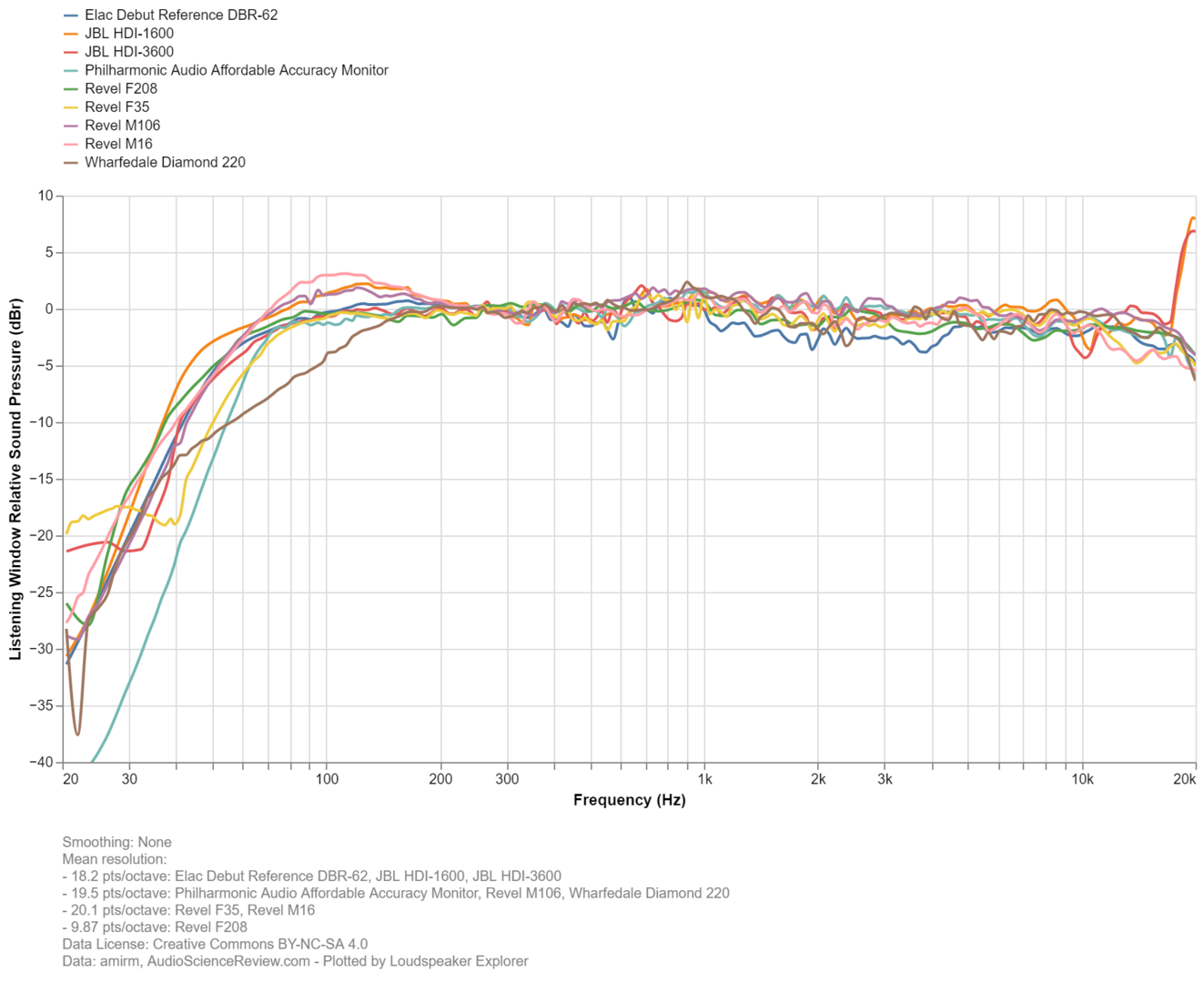

    En kjapp sammensausing av høyttalere som har fått veldig god subjektiv kritikk av Amir, lyttevindu-snittet;
    Tja, ser ut som målingene er relativt like på de han liker?

    Mao svært subjektivt. Hva med de som ikke spiller høyt, ikke er bassnarkomane og som er opptatt av dybde og pin-pointing?
    Tror mange vil foretrekke perspektivegenskaper og dybde foran frekvensavvik som kanskje er ubetydelige når høytalerne spiller i et gitt rom.....
    Klart, de som ikke spiller høyt eller liker mye bass vil score en høyttaler helt annerledes bare på den faktoren alene. Dybde, pinpointing og andre spatiale kvaliteter er faktorer som mer eller mindre forsvinner når man kun lytter i mono - som Amir gjør.
    Mono er egnet for å lytte etter tonale avvik, resonanser og slikt, men uegnet til å vurdere spatiale effekter sammenlignet med stereo. Et av problemene med mono-lytting er også at man har en tendens til å foretrekke høyttalere som har bred spredning fordi man får mer inntrykk av spatiale effekter enn høyttalere med smal spredning. Disse store forskjellene forsvinner straks man involverer stereo.

    Tror nok @hestepare har et meget godt poeng med hensyn til analysen av Figur 1.
    Men for øvrig, hvis man skal være pirkete (og det skal vi kanskje være her?) så er anvendelse av "Ratio skala" statistikk på en ordinalskala (som en subjektiv rating er) i beste fall upresist. "gjennomsnitt", "standardavvik" og parametrisk statistikk som antar ratio skalaer er rett og slett ikke korrekt her. Skalaen til Amir er ordinalskala. Den "objektive" Harman skalaen er i beste fall intervallskala men egentlig ikke hvis den er ment å predikere "opplevd kvalitet", med mindre man kan si at forskjellen mellom 1-3 er like stor som forskjellen mellom 2-4...Så jeg tipper de fleste vil si at den også er på en ordinalskala selv om verdiene fra prediksjonsmodellen kan gi inntrykk av noe annet.... (litt det samme som en klassifikasjonsmodell mellom 0-1 som egentlig skal svare "true" eller "false").
    Egentlig burde vel Harman brukt ordinal scale regression for modellen sin men men...
    Boxplot rundt median med øvre og nedre percentiler gir derfor et mye mer korrekt bilde av sammenhengen. Jeg vil anta at den ikke-parametriske Spearman Rank Correlation test kan brukes for å teste hypotesen om sammenheng (og om graden av sammenheng er statistisk signifikant) mellom Amir's score og den "objektive" scoren. Før øvrig bør slike ratingskalaer nesten alltid ha et midtpunkt (så 1-5 hvor 3 er "midt på treet"/"hverken ja eller nei" framfor 1-4) men det er det jo litt sent å gjøre noe med...
    Men nok om det. Du illustrerer et annet kjernepoeng her synes jeg. For MEG er bassytelse, dynamikk og kapasitet svært viktig og i hvert fall MYE viktigere enn om det er +/-2dB eller +/-5dB i frekvensrespons i rommet (innenfor der spiller det tydeligvis svært liten rolle for min del). Hvis Amir vektlegger bass og kapasitet høyere enn den "objektive" scoren gjør, hva betyr det i så fall? I så fall representerer han(og jeg) kanskje en "outlier" i forhold til de personene som er brukt for å lage en regresjonsbasert prediksjonsmodell (den "objektive" scoren). Men det sier samtidig mye om hvor vanskelig er det er å lage EN god indikator på "kvalitet", uansett om det er SINAD eller Harman preference score... Man burde bare innse at det er mange variable som tilsammen sier noe om opplevd kvalitet, uten at man på noen enkel måte kan summere variablene til en enkeltscore uten at feilmargine blir for store. Det hele dreier seg om "construct validity"...
    Ta for eksempel SINAD for en forsterker: Er en forsterker som har SINAD på 100dB bedre enn en som har SINAD på 90dB ved 5W (vanlig måling)? Hva om den første bryter fullstendig sammen og har 10% THD ved 6W, mens den andre har mindre enn 0,01% THD (som ikke er hørbart) opp til 1000W og med stålkontroll og store strømresever for bassen? Hvem er "best"??? Jeg vet hva jeg ville foretrukket men i prinsippet kommer det jo an på en rekke "confounding factors" som man like godt glemmer i sin iver etter å lage slike indikatorer. Som for eksempel, hvor lettdrevne er høyttalerne, hvor stort rom skal forsterkeren drive høyttalerne i, hvor høyt er støygulvet i rommet? Osv ;-)
    Jeg tror jeg ser poenget ditt med å putte data som har med preferanser å gjøre inn i en kalkulator som inneholder data fra målinger. Men er det ikke dette Toole er så kjent for? Han bruker tallfester preferansedata i en søken mot sannhet og sammenlikner disse preferansedataene med objektive målinger av høyttaleren.
    Det vi ser i Amirs karaktergivning, er at det er en positiv korrelasjon i snitt mellom objektiv kvalitet og subjektiv kvalitet. Men når man graver litt dypere i dataene, viser tallene at halvparten av høyttalerne i gruppe 1 (lavest subjektiv rating) har omtrent samme (4,0) objektive skår som halvparten av høyttalerne i gruppe 4 (4,5). Standardavviket i de objektive skårene er 1,6 og gjennomsnittet i hele utvalget er 4,1.
    Fordi Amir gjør lyttetestene "sighted" etter at han har målt høyttalerne, er det å forvente at vi ser en positiv korrelasjon mellom det objektive og det subjektive. Bias alene gjør at vi forventer å se en slik positiv korrelasjon som et ekko av målingene. Derfor er det overraskende at når vi graver i kurv 1 og 4, så ser vi at halvparten av høyttalerne i kurv 1 i snitt måler omtrent likt som halvparten av høyttalerne i kurv 4.
    Det betyr at en høyttalerprodusent - som følger boka og vet at høyttaleren han lager måler ok - bør tenke seg om før han sender den inn til Amir. Hvis han sender inn høyttaleren for testing til ASR, kan en høyttaler med ok målinger få bunnkarakter av Amir. For en del små produsenter kan det være kroken på døra.
    For forbrukerne kan de subjektive ratingene være forvirrende. Hvis en forbruker kjøper en høyttaler som får topprating av Amir, kan det tenkes at den måler omtrent likt som en høyttaler som får bunnkarakter av Amir. Hvis forbrukeren lytter til de to høyttalerne - som fikk vidt forskjellig rating av Amir - vil han sannsynligvis lure på hvorfor forskjellen i opplevd lyd ikke er større. Da har Amir blitt en kilde til forvirring og ikke opplysning.

    Det er helt ukontrollert lytting med bøttevis av bias involvert, men ikke helt unyttig. Det forteller feks om det er klare hørbare problemer, som feks portstøy, resonanser, klirrelyder eller kompresjon.
    Det er ikke lett for meg å se på en graf om portresonans er hørbar eller ei, om bassdriver lager ulyder på normale nivåer eller om det er andre snodige lyder som stikker seg ut.
    Det var feks et helvetes helvete å se på målinger i normale lyttenivåer hva som var gale når jeg hadde problemer med ene kompresjonsdriveren, men det var lett hørbart. Måtte alvorlig opp i nivå for å måle klare avvik i vreng selv om jeg hørte det tydelig på normalt tv volum.
    Slike ting gjør at jeg synes det er nyttig å lese om hvordan Amir opplever en høyttaler, men utover det er det ikke så interessant hva han måtte synes.
