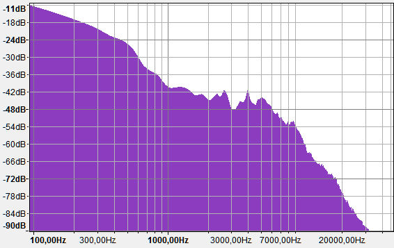

    Bare for å illustrere. En frekvensanalyse av Dire Straits` Making Movies på vinyl laget av yours truly for noen år siden:
    Du ser at frekvensene kuttes ved ca. 20 kHz. Alt over dette er nok artefakter som PU/nålefane bidrar med. Kanskje en delforklaring for vinyllyd?

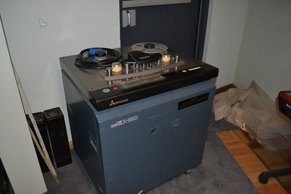

    ^ Du skal ikke se bort fra at den ble tatt opp på en slik:
    50 kHz samplingsfrekvens. At det ikke er noe over 20 kHz på cden, er jo logisk. Men signalet har jo kunnet bli nedsamplet til 16/44.1.

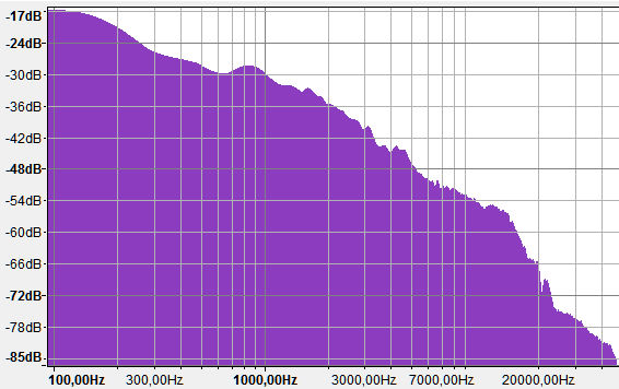

    Altså på nytt: Hva er de 3 grafene du la ut? Dine egne ripper? Av hvilke plater i så fall? Den første grafen du la ut, hvilken plate er det?
    Det er rippene ja.
    1. Waters
    2. Reed
    3. Boyle
    Dr Dong

    OK, takker, det fikk jeg ikke med meg. Ikke noe rart at det ble økseskaft da.
    Waters- rippet ser for meg ut som en 44.1- fil uansett, da.....Men, på nytt, det betyr ikke så mye annet enn at vinylmasteren med stor sannsynlighet var en 44.1- fil. Hvilke samplingsfrekvens som ble brukt til tracking/miksing vites ikke.
    Vis vedlegget 436365
    Amused To Death er tatt opp på analog multitrack såvidt jeg husker. Så ble det før nedmiks overført til en slik digital maskin.
    Vis vedlegget 436404
    Etterpå tipper jeg det endte opp på analog mastertape, før det igjen ble digitalisert for CD. Og skåret matrise for vinyl. Tror ikke det er store avvik i den analoge og den digitale masteren, selv om det rapporteres om forskjeller på CD og vinylripp i denne tråden. Har ripp og CD, så jeg kommer til å sjekke det jeg også. Selv har jeg bare mastret to 7" på vinyl, og i det tilfellet syntes vi ikke det var nødvendig med særlig stor forskjell i mastringen. Akustiske gitarer og et lett lydbilde.

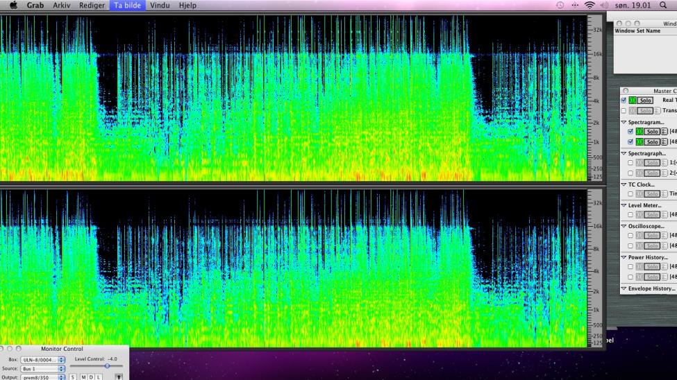

    Spesifikasjonene på Mitsubishi X-850 er 32 kanaler, 16/44,1 eller 16/48. Teoretisk sett skulle man ikke finne mye frekvensinnhold over 24 kHz hvis den var kilden til vinylmasteren for Waters.
    Her ser det ut til at det ligger innhold opp til ca. 40 kHz, omenn helt nede på -80 dB.
    Litt forvirret her. :confused:

    Audacity er et program jeg ikke har brukt før, jeg fant ikke en knapp som ga et spektogram som det du la ut. Den kan analysere frekvensinnholdet i en bølgeform, men klarer ikke hele sporet.
    Baluba hevdet at Amused to Death var tatt opp analogt og Chad Kassem som eier AP er mer puritansk enn meg. Noe stemte ikke. Tok en analyse av en annen del av sporet og helt i tråd med Baluba og Chad, der kom infoen over 20k, som kan være indikasjon på analogt opphav.

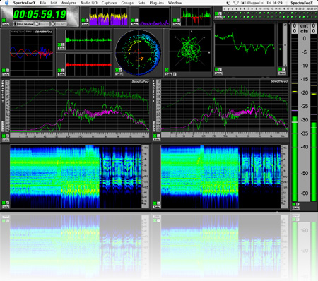

    Bruker SpectraFoo:
    A
