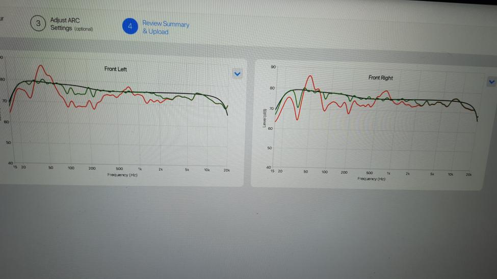

    Ny måling med siste oppdatering! Kan ikke noe for det men uten ARC så får jeg mye mer trøkk i bassen samt at mellomtonen åpner seg mer, låter luftigere!!!

    Ja, det kan jeg forstå gitt de grafene du viser. For å den lyden jeg personlig liker, så ville jeg likevel bygget på ARC og justert litt:
    Først: Grunnen til at du får mer trøkk i bassen er at ARC demper de største resonansene. Det betyr at de frekvensene som gir mest trykk dermed blir litt roligere. Det viktige er imidlertid å ikke bruke dette som endelig resultat, men bare første stopp på veien. Det GODE med denne dempingen og med justeringen opp der hvor det er dip'er er at basstonene vil låte mer jevnt. hvis du for eksempel lytter på et spor som har mange forskjellige basstoner, så vil man med ARC lettere høre de forskjellige frekvensene, og de vil har mer konsistent lydtrykk. Det KJEDELIGE er at nivået totalt sett blir oppfattet som litt lavt. Da er medisinen ganske enkel: legg på litt mer "room gain". Ta det gradvis til du føler at du får riktig balanse/vekt i lydbildet.
    Det neste er at du sier at det blir åpnere uten ARC. Det skjønner jeg også ut fra grafene. Uten ARC har du en dip i området ca 100-300hz i forhold til de høyere frekvensene. Det vil gjerne gjøre at det hele låter åpnere. Motstykket er imidlertid at du mister blitt "kropp" i instrumentene og "brystklang" fra vokal. Det er kanskje ikke like imponerende ved første lytt, da det relativt sett gjør at det blir mindre fokus på de høyere og "åpnere" frekvensene. For meg er imidlertid området 100-300hz veldig viktig da det er her at mye av grunntoneområdet ligger og det gir "soliditet" i klangen. Spesielt på innspillinger med lys klang eller dynamisk komprimerte innspillinger (hvor du induserer forvrengning av høyere orden i det du klipper toppen av sinustonene) så blir mer vekt i området 100-300hz mer ørevennlig og behagelig.
    For øvrig ser det ut som du også løfter frekvensgangen litt helt i bunn. Det er kanskje ok om du har høyttalere med mye kapasitet over valgte lydtrykk, men det kan hende at du birdrar litt til at det jobber hardere og at du får større membranvandring enn strengt tatt ønsket.
    Summa summarum ville jeg nok økt roomgain litt, og deretter spilt gjennom en del variert musikk for å se om den tonale balansen blir bedre totalt sett. Deretter ville jeg forsøkt å justere "bass" og "diskant" til du føler at det sitter.
    Lykke til!

    Som Kalle Klovn skriver så er det jo helt naturlig at du opplever dette gitt grafene. Og det kan jo godt være at dine preferanser er noe helt annet enn hva som måler best!

    Takker for svar! Ja grafene ser jo meget "riktig" ut etter korrigering men ørene bestemmer uansett. Har ikke gitt opp ennå. Roomgain står på 4 men skal prøve å øke litt

    Alternativet er å sitte i godstolen og justere bass og diskant i 0,5dB intervaller. Det satte prikken over i’en hos meg.

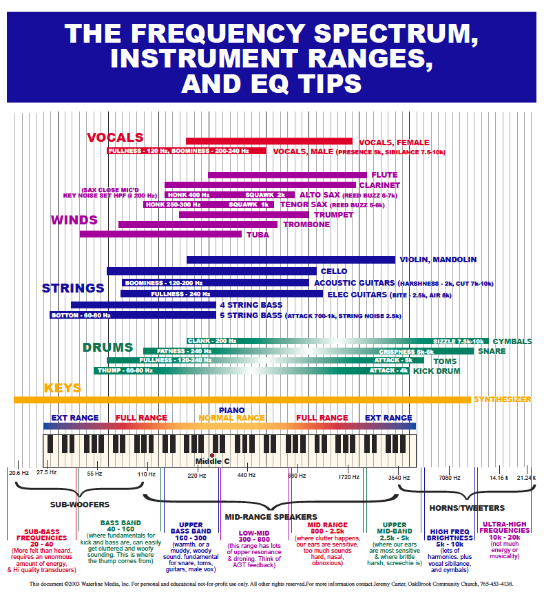

    Et par stjålne bilder som kan beskrive lyd i forhold til frekvens. Det kan brukes til å beskrive både for mye av en type lyd og for lite, alt etter om det er en peak eller dip.
