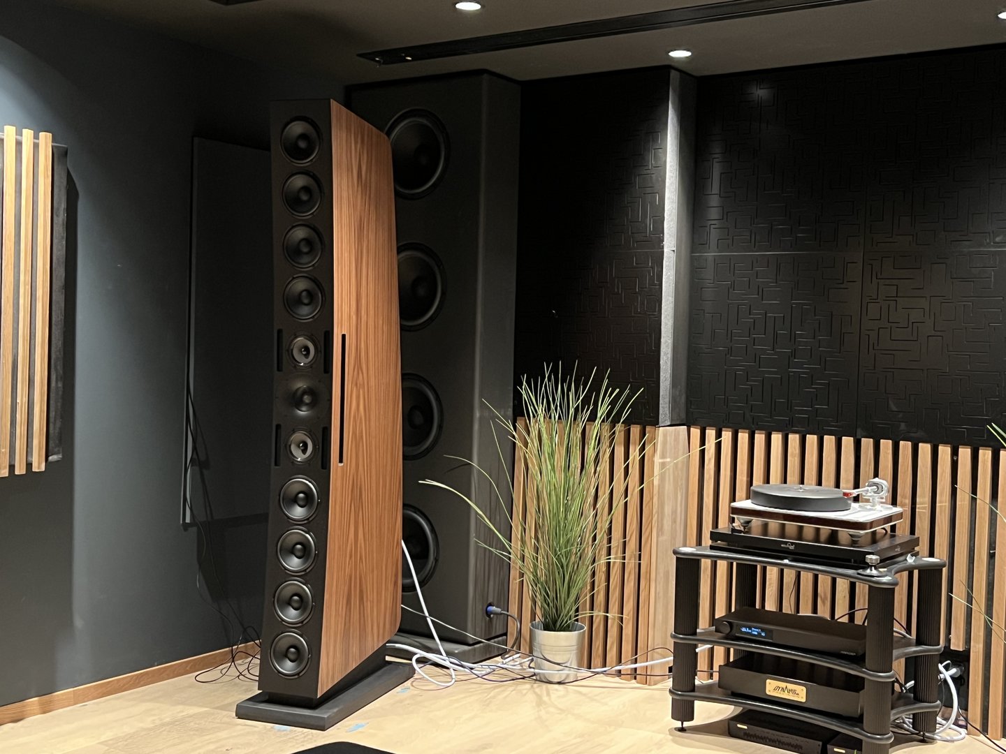

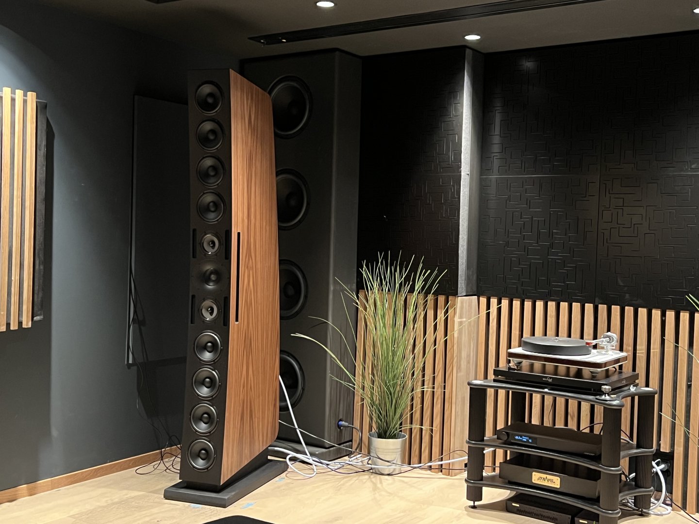

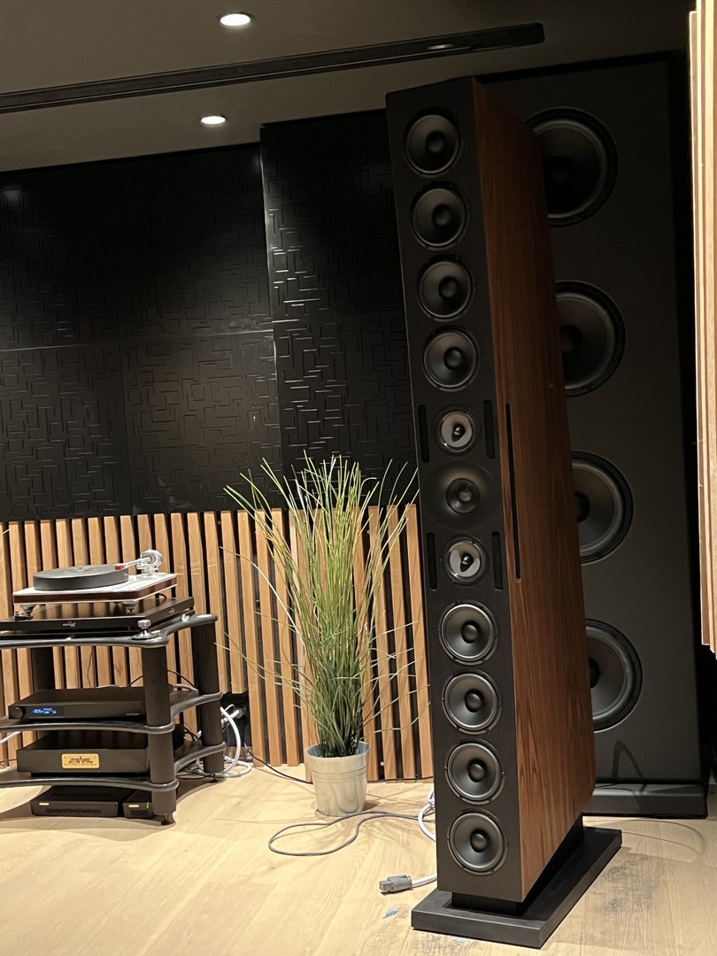

    Takk så mye for ett spennende oppdrag Sevald 🎵🎶😊, og tusen takk for en kjempekoselig kveld med god mat og drikke, pluss flere timer i lytterommet🤩. Disse har jeg virkelig kost meg med under byggeprosessen, og er veldig stolt over resultatet. - utseende & lydmessig. Og en stor takk til Snickers-is for å ha hjulpet til med design & tegninger, og ikke minst tuning av lyd. - Du er flink!😃

    Hadde en liten prat med @Sevald på morgenen. Han har jo tidligere nevnt at han skulle avgårde i dag, så det er nok grunnen til hans passivitet. Tror @inselwind er hos @duc999 en tur.
    Høyttalerne ble bygget ferdig på verkstedet hos inselwind. Så tok han dem med seg hit for å sparke liv i forsterkerne og få dem satt opp så det var lyd i dem. Det vi gjorde var å sette dem opp i kjellerstua her og gi dem en del timer med tuning. En simulering av et asymmetrisk custom filter ble lagt til grunn, og etter en del testing frem og tilbake fikk vi dette til å måle veldig fint. Jeg satte så deling mellom mellomtone og basser, og gjorde en del generelle sjekker på output fra spalter, en del in-room målinger og nærfeltsmåling av bassen før jeg satte et løft i bunnen så vi kunne spille med dem fullfrekvent uten suber. Vi tok prosessen litt lenger enn på @Trg sine, men det er nok helt sikkert potensiale for å hente ut enda litt mer. Jeg skal innom 29. april for fintuning, samt å legge deling til bassene inn i Fusion-forsterkerne.
    Med andre ord var de klare for å spille anstendig ved ankomst i går. De virker rimelig godt fornøyde med det de hørte. Men så oppdaget Sevald at han hadde fått satt den ene høyttaleren i mono. Det betyr at siden han mater dem digitalt så spilte den ene høyttaleren både venstre og høyre kanal, mens den andre spilte bare den ene kanalen. Jeg tar sjansen på å gjengi hans ord etter en kjapp lytt og satser på tilgivelse:
    Men i dag når jeg rettet ene høyttaler til å bare spille en kanal, og ikke begge, da gikk haka i gulvet. Syke sattan for en lydscene.
    Skal ikke dra dette så mye lengre, men det er jeg som skal være takknemlig. Hyggelig å ha deg på besøk her😀Du er velkommen tilbake når det måtte passe😀
