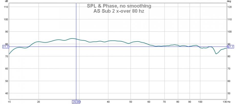

    Vel , idag har jeg fått gått litt orn'tlig til verks med AS sub 2 , og joda disse kan uten tvil spille dypbass også :)
    Men det er ikke det at dem kan spille dypbass som imponerer , men måten dem gjør det på !
    Dem har en kontroll og detaljeringsevne over hele bassregisteret som jeg ikke har hørt av suber før. Og jeg har hatt diverse suber opp gjennom årene som jeg har vært veldig fornøyd med - bl.annet flere modeller fra både SVS og XTZ.
    Joda , det var kanskje enda mer dypbass å hente hos SVS f.eks , men det savnes ikke likevel. Litt vanskelig å forklare , men der SVS rister huset ditt , så rister AS subene sofaen din å deg i stedet :)
    Har fått tatt noen målinger og kalibrert litt idag , og tror jeg slår meg til ro med dette. Endte opp med EQ1 , men da har jeg også måttet gjort en del dempinger i dypbassområdet under 40hz.
    Og med deling på 80hz mot frontene , så ble det sånn - brukbar respons ned til 16 hz egentlig :)

    Ser veldig bra ut. Blir ikke mindre lysten på å prøve ut SUB2 nå nei... Bare så synd det er så omstendelig med all transporten.

    Dette vil jeg si var en utrolig fin kurve på subbene ligner mye på mine SVs jeg bruker har mer nedover i Hz, men ellers er di ganske lik du kan kan ikke savne så mye her nå vet jeg ikke hvordan du har det over 130 Hz, men når man deler på 80 Hz har det heller ikke så mye og si utrolig fine subber AS 2 gratulerer så mye.

    Du bør få til bedre enn "brukbar".....eller velge andre subber

    Er klar over det: ) han var hjemme hos meg der jeg bodde sist, og kalibrerte og lagde hjemme hos reportasje.. Og jeg vet at han sitter på en enorm kunnskap spes hva basskalibrering angår.. Ser på hva han skrev og hvordan han ordla seg på gamle Avforum så er ovvennevnte lavmål fra en så kunnskapsrik person imo..

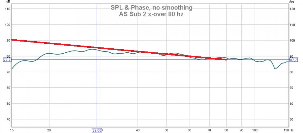

    Enig med S. Lieng, det er bassen fra 30 - 300 Hz som er viktigst hvis det skal bli litt moro på film. Masse romlebass under 30 Hz er gått av moten for min del.
    Den røde markeringer med stigning på 12-13 db fra 70 hz og ned til 15 Hz, er veldig mye.

    Mer inn i hjørnet er ikke mulig slik jeg har det nå nå , for der er det bassfeller , og plasseringen slik den er nå både ser bra ut og funker bra lydmessig , så dem blir nok stående der. Eneste jeg skal sjekke litt mer på er om dem bør stå rett frem , eller med et element framover og et inn mot veggen..??
    Av kalibreringsverktøy så har jeg både en Antimode og en Minidsp som jeg ikke har tatt i bruk enda , så det er en del å gå på her enda :)
    Testet litt film i går kveld , satte på "Bølgen" , og for å si det slik så er det vel første gangen jeg har syns at lukkede suber lever også på film - selv i eq2 modus :)
    Disse spiller med en autoritet og kontroll som jeg ikke har vært i nærheten av å oppleve før :)
    En ferdig bassløsning som spilte bra opp til 200-300 Hz hadde vært topp. En søyle pr side a´la Gryphon Kodo, bare veldig mye billigere. Noe å tenke på l-sound!?

    Hey hey hey folkens, ikke noe diskriminering av frekvenser her. Være seg om frekvenstallet er 1 eller 5 sifret, så er de alle like viktige og tar seg like pent ut på "frekvenscatwalken" alle som en ;)
    10-12dB Low Shelf kan være brillefint avhengig av rommets størrelse og lytterens preferanser. Men Low Shelf'en må strekkes mye høyere opp enn til bare 80Hz slik at også midbassen henger med i svingene, ellers oppleves bassen veldig svulstig og unaturlig i mine ører.
    Enig, aldri vært noen fan av de her "housecurves" alle kjørte med en periode. Med dagens lydspor så skjer det så enormt mye nedover uansett, at å kjøre masse ekstra db der nede i tillegg blir overkill for min del, selv om jeg headroom til å gjøre det.

    Enig her.. Virker som enkelte nyere soundtrack har MYE boost nedover, selv om waterfall og alt kanskje ikke beviser det..
    Kjører dere noen ektra db på sub ´en i det hele tatt @Kane69 ? Med ditt membranareal kan man jo rive hus..

    Atmos har vertfall plassert bra med info ned til der det begynner og gjøre skade :D
    Sub/LFE er det en smaksak. Fra 0 til de som tregner +6 dB.
    Jeg kjører med +1 til +2dB. Og syns det er en grei ballanse i lyden da. Fra ikke merkbar, til at filmer som San Andras setter vegger og vinduer i bevegelse.
    Juster etter egene ører :)
