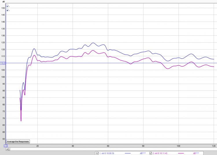

    Har hatt begge deler, og er nå endt opp med med 2 stk AS Sub2. Det spiller helt fint ned til 15hz, og helt rått fra 30-100 :)
    Har du målt responsen, ville trodd kurven flater gradvis ned i de single hzene ?
    Joda, det ramler nedover før det kommer en liten topp på 18 hz.
    Blå er målt på 0db og lilla på -5db
    Vis vedlegget 460727
    Dæsken hadde du hørselvern på, 125db i bassen uten kompresjon står det respekt av - vil tro jeg har nok headroom med mine da, har målt 118db på 30hz og da ga jeg meg ..
    Den toppen du har på 50hz er det en innlagt housecurve, om ikke hadde responsen vært rimelig jevn om du hadde trekt denne ned...
    Ja, Sub 2 er en forholdsvis kapabel sub :)
    Det er min skyld at det er en liten topp i 50hz området, la til 2db i PEQ på Yamahen etter at Anti-Mode hadde flatet ut alt. Det gir meg et litt ekstra kick på basstrommer uten at jeg opplever at det roter til noe særlig.
    Med gjentatte 120db sweeps så tipper jeg det vervet ditt ikke er langvarig..... ;) Utrolig hvor mye rom har å si altså, jeg makset jo ut på 112db med mine Sub 3.
    Sent from my SM-N950F using Tapatalk
    Jeg synes det var mer ubehagelig å kjøre kalibreringen på DSPeakern... Måtte ta ut glassene fra seksjonen å legge bøker oppå tallerknene for at det skulle bli stille :) Det kan nok brukes til tortur :mad:
    Men jeg har fått tryllet litt mer ett at du var her, så begynner å bli fornøyd nå :)
