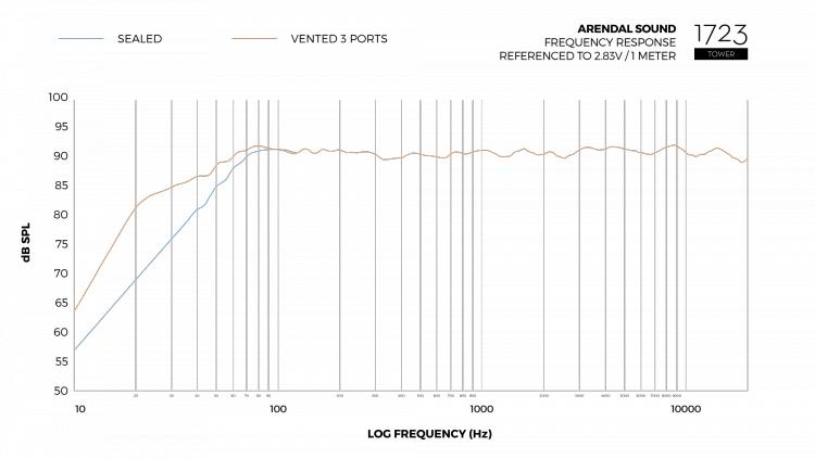

    Så litt på disse Arendal gulv høyttalerne di detter jo rett under 40 Hz det er dårlig for og være 3 8 tommere , er greit nok di får hjelp av rom gain men etter og sett subbene som noen har her inne så er det ikke så mye hjelp di får. Må si jeg ble litt sjokket når jeg så di målingene håper di spiller bedre når di kommer i et rom.
    Lukket55-20kHz (+/-3dB)
    3 porter38-20kHz (+/-3dB)
    2 porter34-20KHz (+/-3dB)
    Porter3 x 2.6"
    Mine klipsch rp-260 f går ned litt under 30 Hz i rommet mitt og dette er bare 2 6,5 tommere bass elementer.

    Har sagt det før og sier det igjen - dette er helt normalt , og vil bli noe helt annet i et normalt rom.
    Se f.eks måling av Klipsch RF7 - stuper bratt under 40 hz dem også : Klipsch RF7 II Measurements - AVS Forum | Home Theater Discussions And Reviews
    Et annet eksempel er Monitor Audio Silver 10 med 8 tommere - stuper fort dem også men får skryt for potent bass : Monitor Audio Silver 10 Speaker System Test Bench | Sound & Vision
    Så å dømme disse ht på dette grunnlaget blir helt feil.

    Skjønner ikke helt hvordan folk kan si at f.eks. SUB3 ikke leverer. Her er fra AS 1723 SUB tråden på avforums.com
    "If you unplug the Sub 3, you're only about 1-2dB short of a PB13 at 20Hz, but massively harder hitting above 25Hz due to the acoustic efficiency of the larger diaphragm area"
    Jeg kjører selv 1 stk SUB3 hjemme hos meg, og jeg kjører den sealed akkurat nå. Kommer til å kjøre den portet når jeg kalibrerer den opp sammen med AS høyttalerne, for å gi den litt mer headroom. Jeg synes den leverer veldig bra. Har ikke kjørt noen målinger enda, men har kjørt såpass mange forskjellige oppsett opp igjennom at jeg merker om noe går dypt eller ikke. Jeg gikk fra 2 stk PC13Ultra, og joda jeg har selvsagt mistet litt headroom, spesielt i bunnen, men jeg føler ikke jeg har mistet noe av responsen i bunnen. Ultra'ene var jo helt syke helt i bunnen, men jeg var plaget av litt portstøy når jeg virkelig lot de strekke på beina. Nå skal det sies at jeg ikke er den store fan av housecurve der folk kjører "ørten" db mer i bunnen, så mine Ultra'er var kalibrert for å være så nøytrale som mulig.

    Det er veldig mye som er oppgitt til 40 HZ og på tower er det 34. Så må jo høres først. Mest spent på klangen og hvordan de spiller.

    Nei jeg er optimist når det kommer til denne serien , men på målingene gjort er det ikke så imponerende. Får vel tilbake mld på di som kjøper tower modellen her inne , trur nok gulv høyttalerne blir for stor til min man cave , men monitorene kan hende jeg prøver men skal vente til det kommer tester etc etc.

    Så det skjer ikke ...? Du sier du har respons til 30 hz med dine ht - har du målt dem ekkofritt for å se da ?
    RF7 er vel ikke akkurat kjent for å ikke levere bass , men måler mye dårligere enn disse AS Tower ht....

    Det er i hvert fall tydelig at Tower er laget for bruk sammen med sub. Synes den kutter tidlig med tanke på bestykning. Må ha sub til musikk også. Trodde at de kom til å kunne spille dypere med mer volum enn grafen tilsier. Det holder til lav spilling, men ser ikke ut til å være "festhøyttalere". Ser nesten ikke ut til å være noen vits i å gå for Tower i stedet for Monitor.
    Hmm... kan vi samenligne data med andre kjente høyttalere?
    Jeg har ingen grafer fra noen høyttalere, men jeg synes Tower stuper både tidlig og fort til å være så store. Mulig det bare er meg. :)
    Det tror jeg nok er bare deg ;) Tror du glemmer at det som regel er masse roomgain inni bildet.
    Du kan jo ta en titt på f.eks B&W CM10 her : Bowers & Wilkins CM10 Loudspeaker Test Bench | Sound & Vision
    - 10 db på 38 hz.
    Det er kun nærfeltsmåling av bassene, bidraget ifra portene er ikke tatt med.

    Noen enkle målinger.
    50 Hz: 77 db
    40 Hz: 75 db
    30 Hz: 78 db
    25 Hz: 62 db
    20 Hz: 67 db
    18 Hz: 63 db
    17 Hz: 64 db
    16 Hz: 61 db
    Dette stemmer bra med tidligere målinger i dette rommet. Faller kraftig fra 30 til 25 Hz, så litt opp igjen ned til 20 Hz. Fra 16 til 15 Hz faller det kraftig, ca. 20 db. Helt uoffisielt altså.
    Dette er målt med alle høyttalerne, deler på 50 Hz. Og romkorrigert (-subber). For subbene har jeg manuelt satt to filtere på 60 Hz, har en topp der.
    Kunne tenkt meg å se litt høyere frekvenser også. Er dette etter kalibrering? Er responsen under 30Hz alltid lavere i rommet ditt? Med andre SUB'er også altså?
    Men responsen ned under 20Hz stemmer med hva jeg har merket hjemme også med min SUB3. Derfor jeg ble litt forbauset over at folk sier de falt som en stein under 20Hz for det skjer ikke hos meg....
    Jeg skal legge ut så snart jeg har gjort skikkelig kjøringer. Ingen kalibrering på subbene, satt inn to filtere manuelt for å temme toppen ved 60 Hz. Alle subbene har falt kraftig fra 30 til 25 Hz, tidligere subber er f113 og KK DXD-12012.Bildet viser en av disse, husker ikke hvilken.

    Hvis det er målt med sinustoner og radioshack , så skal man vel legge til mer db jo lengre nedover man kommer.
    Vet ikke hvordan det er med den digitale , men med dem manuelle som jeg har , så skal man vel legg til rundt 10 db på 20hz hvis jeg ikke husker feil..

    Her var skalaen man skulle bruke :
    10.0 hz: +20.0 db
    12.5 hz: +16.5 db
    16.0 hz: +11.5 db
    20.0 hz: + 7.5 db
    25.0 hz: + 5.0 db
    31.5 hz: + 3.0 db
    40.0 hz: + 2.5 db
    50.0 hz: + 1.5 db
    63.0 hz: + 1.5 db
    80.0 hz: + 1.5 db
    100.0 hz: +2.0 db
    125.0 hz: +0.5 db
    160.0 hz: -0.5 db
    200.0 hz: -0.5 db
    250.0 hz: +0.5 db
    315.0 hz: -0.5 db
    400.0 hz: +0.0 db
    500.0 hz: -0.5 db
    630.0 hz: +0.0 db
    800.0 hz: +0.0 db
    Usikker på om det er likt på den digitale og analoge versjonen.
    Polka
    11.07.2003
    6.243
    4.432
    96
    50 Hz: 77 db
    40 Hz: 75 db
    30 Hz: 78 db
    25 Hz: 62 db
    20 Hz: 67 db
    18 Hz: 63 db
    17 Hz: 64 db
    16 Hz: 61 db
    I følge link under skal det legges til +11,5 ved 16Hz, +7,5 ved 20Hz, og +5 ved 25Hz. Da ser det straks mye bedre ut. Blir feil å si at den faller kraftig, men litt er det. Er man vant til overdreven imponatorbass og med masse roomgain så kan det kanskje virke annerledes.
    Virker som Arendal har laget subwoofere med tanke på nøytral lyd. Flott!
