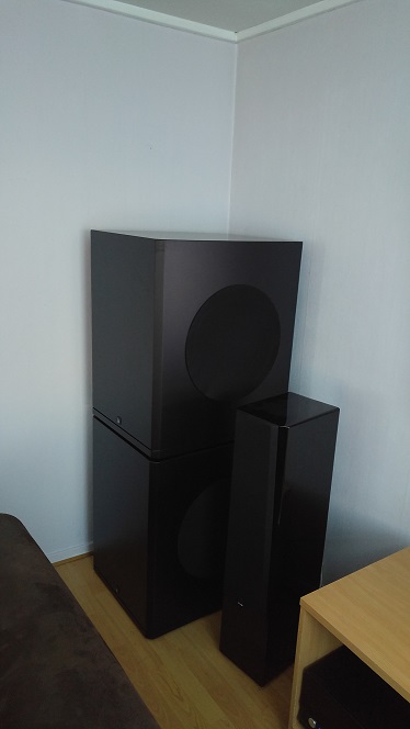

    Et par bilder av min nydelige matt hvite AS Sub2.
    Dette er et skikkelig rivjern av en sub som trykker godt i hele registeret.
    Jeg byttet fra en SVS SB13U, og savner den ikke. Sub2 er enda litt mer punchy og leverer noen få Db mer enn SVSen.
    SVSen har et lite fortinn fra 20-15Hz, der den gir en litt mer taktil opplevelse på film, men det er ikke veldig store forskjeller.
    Jeg bruker subben i et 12m2 rom med god demping så det er et relativt lett rom å fylle med bass.

    Tower of Power på plass. Har hatt det oppe å gå ett par tre dager, og har bare en ting å si. Wow!!!!!!!!
    Kjører de begge portet med EQ1 nå, og fra 15 - 16Hz i mitt rom har de bra respons. Huset har aldri før klaget slik det gjør nå, når jeg guffer litt på. Høyttaleren du ser er en SVS Prime Tower (bare for å gi litt inntrykk av størrelsen) som jeg har lånt frem til jeg får
    AS Tower i hus :)
    SVS Inderøy
    25.08.2009
    1.449
    457
    Inderøy i Nord Trøndelag
    AS Tower i hus :)
    Vis vedlegget 371289
    Det ble 2 stykk ja ;D
