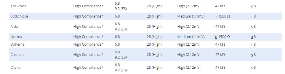

Har fortsatt å drodle litt rundt dette, eller rettere sagt lete etter en god PU som passer til en god lettvektsarm.
Google og diverse fora er rundet et par ganger, men stort sett ser jeg PU-forslag som gamle Shure etc.
Begynte så å titte på Soundsmith sine sider, og ser jo at de har PU med høy compliance som er egnet for armer med lav masse (under 8 gram).
Er det noen her inne som har erfaring/testet Soundsmith sine PU på lavmasse arm?
Vurderer spesifikt Aida eller Carmen.
Vis vedlegget 668406
Hei.
Jeg har aldri helt forstått poenget med disse pickupene med såpass høy compliance som 28 my.
Selv med en superlett arm på 5 gram, - vil massen stige med 6,8 gram med pickupen og ytterligere
0,5 gram for skruene - vil vi ende opp med en total effektiv masse på 13,2 gram. Det gir en resonans-
frekvens på lave 8,34 Hz. (benyttes ES "loddene" ser det ennå verre ut med en resonansfrekvens
på superlave 7,52 Hz).
Da er det bedre å gå for medium compliance versjonen på 22 my. Med samme totale effektive masse
får vi en langt bedre resonansfrekvens på 9,41 Hz. Benyttes i tillegg "loddene" i ES systemet, øker
totalmassen til 15,6 gram som gir en resonansfrekvens på 8,48 Hz. Mye bedre egnet. Man sitter
dessuten igjen med en pickup som egner seg langt bedre også til tyngre armer.
Carmen og Aida er nok de beste kjøpene i "operaserien" men vil ha forskjellig lydkarakteristikk.
Carmen er varmere og mer leid back, mens Aidaen er mer detaljert og kjøligere i karakteren...

Hei.
Armen min er 3 gram (Infinity Black Widow), derav ønske om høy compliance. Man får vel begge PU med 22 eller 28my slik jeg har forstått det...

Infinity Black Widow er vel unntaket som bekrefter reglen (om å unngå high compliance versjonen).
Effektiv masse blir: Arm (3,0 gram) + PU (6,8 gram) + Skruer (0,5 gram) = 10,3 gram.
Resonansfrekvensen (FR) blir i følge kalkulatoren: 9,5 Hz. Absolutt godkjent!
(Med DEMS lodd => Effektiv masse = 12,7 gram => Resonansfrekvens (FR) = 8,7 Hz).
Med medium compliance (22) versjonen av pickupene og DEMS-lodd blir
Resonansfrekvensen (FR)= 9,8 Hz. Veldig likt.
Men med en medium compliance versjon av pickupen har du en pickup som kan
brukes på et uttall av andre (tyngre) armer. En annen ting som er verdt å ta med i
betraktningen er at betjeningen av lettvektsarmen din blir noe mindre "nervepirrende"
med 1,5 gram stifttrykk - kontra 1,2 gram stifttrykk...
