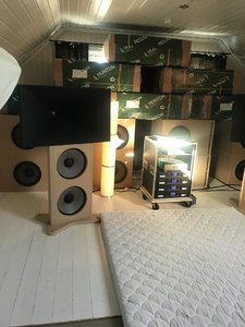

    Deler på 1000 hz trukket vekk den peaken på 1700 hz med ca 5 db og litt high shelf på 4 db på 10000.

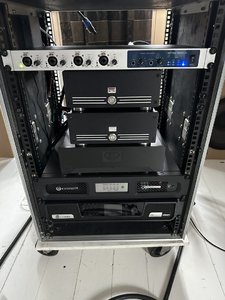

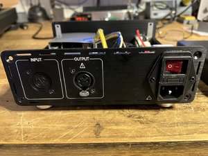

    2 x Ucd 180 og 2 x Ucd 400 med 400 w strømforsyning til hvert par.
    Xlr inn og speacon på strøm og høyttaler utganger.
    Bruker alle fire poler pr speakon to til M2 horn og to til 12" .
    Kjøpt 4 leder gummikatel på 4 x 2,5 mm, ryddig og greit. !

    Ja, ser det er to forskjellige moduler nå :)
    Det blir knallert!
    4 leder er smart!
    Speacon på strøm nevner du....?

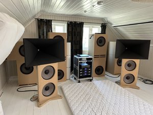

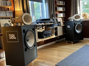

    Høytaler kabler på plass, kondis på M2 horn tut og kjør....
    Spiller på kun 12" og horn uten annen eq enn Dirac korreksjon..... Det spillerne forrykende !! Bass fra ca 35 og opp... Punch trøkk Og deilig åpen og detaljert mellomtone og diskant....
    Spiller vanskelig materiale som en drøm! Det enkle er visst ofte det beste.....

    Har en 12" til liggende og Avshop har flere....så er rimelig lysten på å dobble 12" pr side.
    Romgain på 35 Hz faller gunstig ut i dette tilfellet, med to til kan dette bli riktig morro... Og det før akustiske tiltak [emoji41]

    8 x Xlr til Jack scenekabel på vei fra Evenstad musikk..
    Så slipper jeg overganger fra Balansert jack til xlr og alle i en strømpe - mindre kabel og rot !

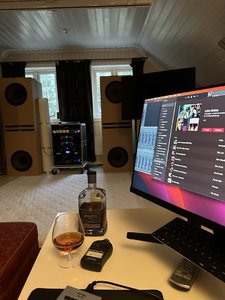

    Hei folkens ,Var å hetntet Rme Ufx i går å installerte å styrte på et par timer ....
    Puh er mye nytt å sette seg inn i her..
    Har noen en kjapp innføring i oppsett av Rme når det gjelder ruting og grov innstillinger av oppsettet ?
    Skal kjøre tre veis deling fra Audiolense.
    bjarnetv
    28.03.2008
    3.893
    5.846
    oslo
    Det enkleste er å trekke ledningene etter standard-oppsettet i AL, slik at du slipper å omdirigere kanaler med software, da det innebærer en del risikoer om man skulle klare å gjøre en feil.
    Sannsynligvis vil du da ende opp med kabel 1,2 og 3 til bass, mellomtone og diskant, og 4,5 og 6 tilsvarende på andre siden.
    AL tar seg av matching av gain, så sannsynligvis trenger du ikke å gjøre det selv (med mindre du har helt ekstreme gainforskjeller mellom mellomtone og bass)
