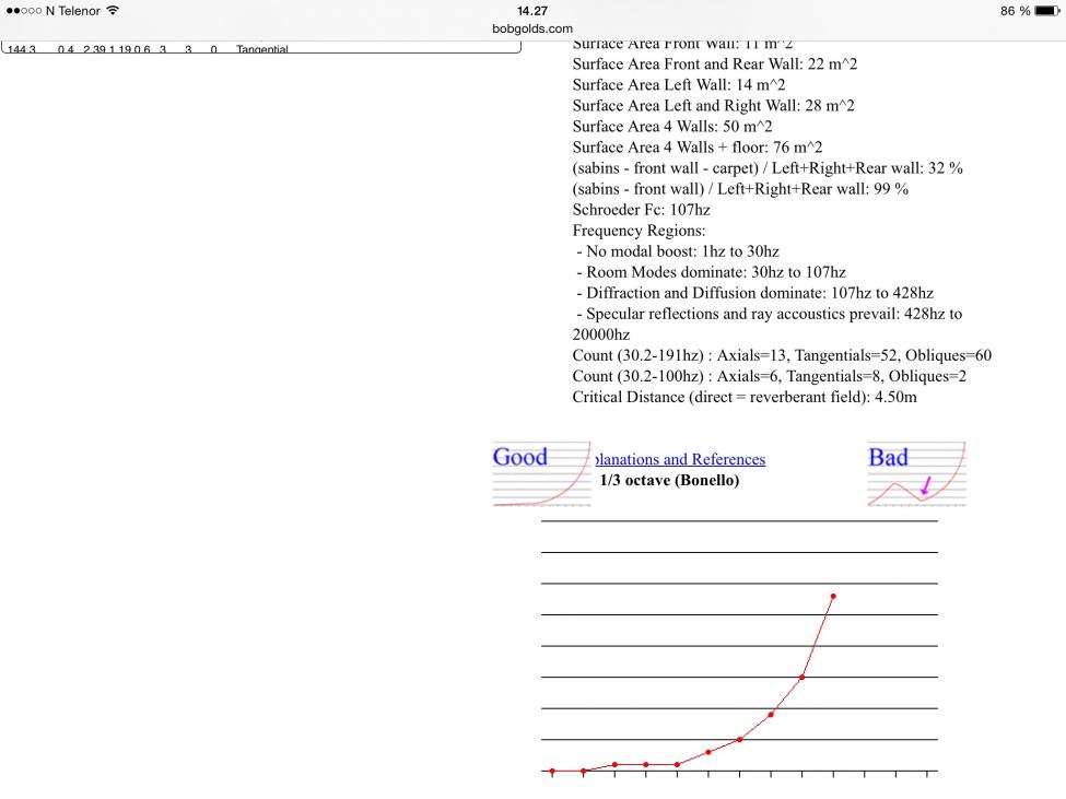

    Flott tråd! Håper den etter hvert suppleres med praktiske eksempler på relativt enkle akustikktiltak som de fleste kan få til. Jeg for min del har hatt vel mye fokus på utstyret (selv om jeg har styrt unna alt om kabler) og alt for lite på rommets egenskaper. Derfor har jeg da heller ikke kommet særlig lenger tross utstyrsbytting med jevne mellomrom. Tror ikke jeg er alene om dette på sentralen...
    For min del er det et problem at jeg får en 'stresset' øvre mellomtone/topp når det dras på litt. Trenger ikke spille spesielt høyt heller. Stemmer, fioliner etc kan plutselig få en massivitet som oppleves som hard og unormal. Dynamiske utsving oppleves som overfallende på et vis. På engelsk ville man kanskje sagt 'glare'?
    Noen som kjenner seg igjen? Mistenker det glatte taket for å være synderen. Håper derfor tråden etter hvert tar for seg praktiske tiltak. Absorbenter og diffusorer. Det vil selvfølgelig variere hvor langt man går i akustiske tiltak, og ofte er det en grense for hva man kan tillate seg i en dagligstue f.eks. Men desto mer grunn til å forstå akustikken riktig og foreta de rette grepene innenfor det praktisk mulige.

    Ofte havner mange romproblemer i det frekvensområdet du beskriver. Årsakene står beskrevet i innlegget om etterklang. At øret vårt er mest følsomt i det frekvensregisteret bidrar selvfølgelig også. Mange høyttalere har ofte problemer med delefrekvensene i samme frekvensområde. Det mest effektive tiltaket er akustikkplater plassert i førsterefleksjonspunktene. Da vil platene både gjøre noe med det du opplever som direktelyd, men også påvirke decay i rommet. Dette kan også være for effektivt så de bør etter min mening plasseres etter logisk sans og varsomhet slik at ikke nye problemer oppstår når du fjerner de gamle. Tykke gardiner og gulvtepper kan utgjøre mye i det frekvensområdet du beskriver.
