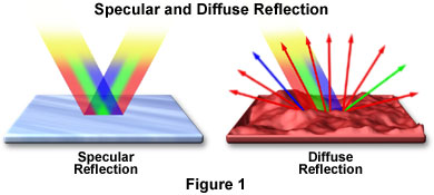

    Hvis det er lov å komme med spørsmål? Jeg har nok mange, men skal ta bare ett nå.
    Flaten til høyre (diffuse reflection), vil denne diffusere eller spre lyden uavhengig av frekvens, eller er det noen begrensninger her?
    Edit: forutsatt at det er en hard eller medium hard flate, f.eks. treverk.
    Ved refleksjon fra flater som ikke er plane vil ikke inngangsvinkel og utgangsvinkel lenger være den samme.
    Spør fordi jeg eksperimenterer selv, med en løsning som sikkert ikke kan kalles diffusor, men kanskje det kan kalles "noe som føkker opp 1. refleksjon i taket" :)
    Vis vedlegget 438177
    Hei, tommelfingerregelen er at den tingen som skal spre lyden må være minst 1/4 bølgelengde dyp og en hel bølgelengde bred for å finne nederste frekvens som diffusoren er effektiv.
    Den på bildet sprer nok mest lyse frekvenser i ulik retning, men ikke i tid. :)

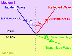

    Når en lydbølge treffer en plan flate som er like stor eller større en bølgelengden vil en del av lyden absorberes, noe går gjennom flaten og det som er igjen reflekteres som en biljardkule eller et speilbilde ved at inngangsvinkel = utgangsvinkel. Hvor mye av lydbølgen som reflekteres avhenger av flatens absorberingsfaktor. En hard flate vil sjelden absorbere nok til at man oppfatter frekvensavik ved en enkelt refleksjon. (Se oversikt over flaters absorberingskoeffisient på avsnittet om etterklang)
    Vis vedlegget 438156
    Flatene vi har i rommet er av ulik størrelse og siden flaten må være minst like stor som bølgelengden for å reflekteres vil dette variere fra flate til flate. Man kan se for seg at vegger, tak og gulv vil reflekteres ned til ca 100hz, mens bord, stoler og andre gjenstander vil reflektere mindre bølgelengder. Større bølgelengder vil bøye seg rundt.
    Oversikt over bølgelengde på ulike frekvenser
    Vis vedlegget 438160
    Vis vedlegget 438157
    En refleksjon fra en plan flate kaller vil specular reflection. Det vil si at den inneholder flere frekvenser som blir reflektert samtidig, ofte 3-4 oktaver. På sett og vis kan man se på det som egne lydkilder. Tidlige refleksjoner blir definert som refleksjoner som ankommer 0-20,30 eller 50 millisekunder (tusendeler) etter direktelyden. Jo tidligere de ankommer jo sterkere er de. De absorberes litt på veien, så de ligger mellom 3-30 desibel lavere enn direktelyden.

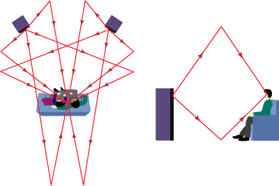

    De refleksjonene som treffer lytteren etter første flate kaller vi førsterefleksjoner.
    Disse ankommer fra sidevegger, tak, gulv, bakvegg og frontvegg.
    Vis vedlegget 438158
    Spekulare refleksjoner oppfører seg på mange måter som lys. Se for deg lyse (reflektive) og mørke (absorberende) vegger. I et rom med mørke vegger behøves det sterkere lys for å lyse opp rommet. Slik er det også med lyden. Høyttaleren må skrus opp for å kompensere dempede vegger.
    Vis vedlegget 438161
    Vis vedlegget 438173
