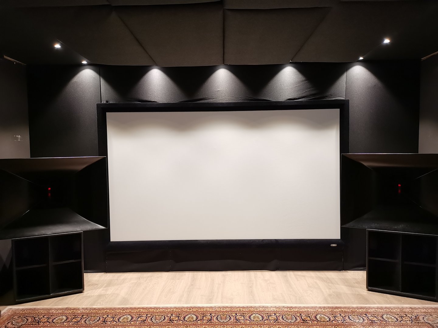

Min evolusjon innen senterhøyttaler. Mangler bilde av den første, Swans 2.3C. Veldig god til å være liggende under lerret! Så ble det stående Klipsch under lerret, deretter bak lerret og til slutt økte jeg dimensjonen for å matche frontene 😄
La det ikke være tvil. INGENTING slår en skikkelig senterhøyttaler midt i bildet!
Nå snakker vi kino😃
Rått!! Ja, ting blir enklere med lerret 👍😊
