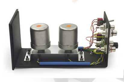

    Audio Note S1 mc trafo har merket trafo med Orange farge på toppen av huset , sier fargekoden noen om spec på trafo ?
    Lurer litt da jeg har en Audio Innovations 800 trafo ( grønn skrift på front ) som er helt lik bygget opp .

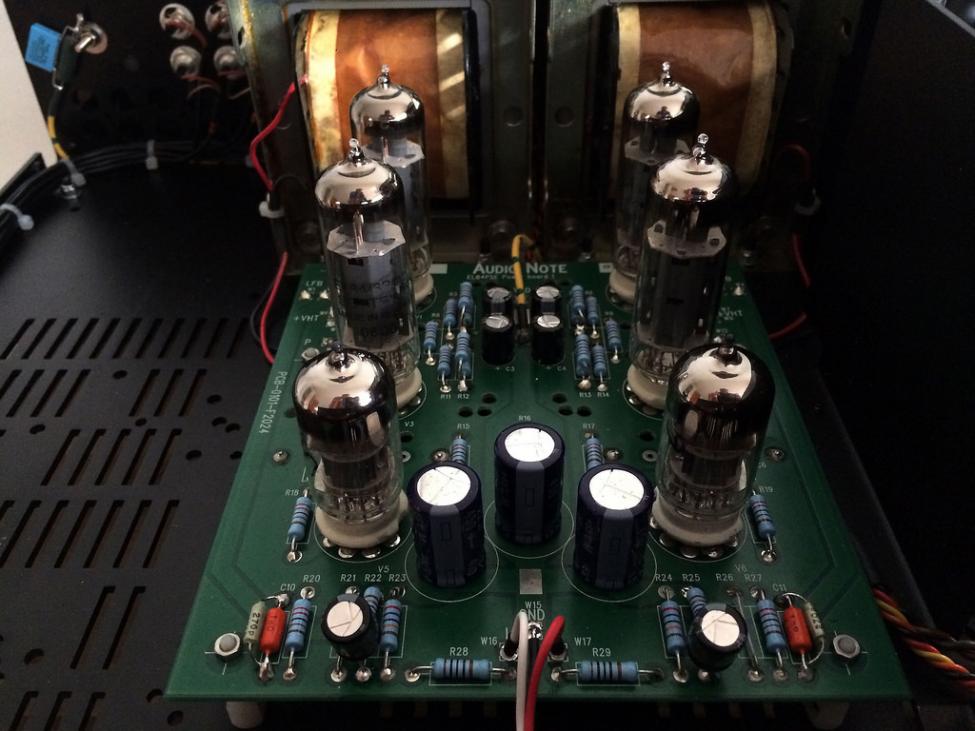

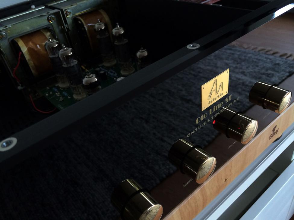

    Her er et bilde av phonoutgaven av Oto SE. Bortsett fra 12au7-trinnet så ser jeg ingen store forskjeller bortsett fra at det mangler to kondensatorer i forkant. Hmmm.

    Ligger noen bilder av min OTO phono SE på side 255 og 256 i denne tråden til info om det kan være til noe hjelp :).
    De er fra når jeg hadde litt problemer med forsterkeren. Mener den er 2008 modell.

    Lars
    Hei! Jeg har en AI S-1000 som også er lik AN sin (med sølvspoler). Mener å huske at inngangsimpedansen på den jeg har er 3 eller 12 ohm (Lav og høy). Dessverre passer den da ikke til min nåværende pu som spiller best ved 200 ohm. Har søkt nettet rundt, men har ikke funnet noe omkring fargekoder som indikerer inngangsimpedansen.

    audiom
    Vis vedlegget 315387
    Lars
    12 Ohm`s inngangen skulle vel passe bra til ATèn din? Husk det er forskjell når du bruker trafo og annen step-up.
    Lars
    Mvh.
    Takker for innspill, men matchen mellom ATEV33 og S-1000 dreper all dynamikk. PU'en låter bedre med en AT-630 trafo.....og S-1000 låter knall med en annen PU, f.eks Denon og Ortofon.

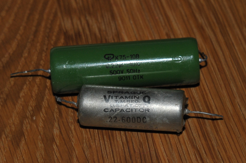

    I dag har jeg byttet ut koblingskondensatorene i AN kits L4i forsterkeren min fra russiske K75-10 til Sprague Vitamin Q. De er kjøpt fra Ho chi minh city (Saigon) og er "pulls" fra etterlatt amerikansk krigsmateriell. De fungerer perfekt og jeg kan ikke annet enn å være imponert over kvaliteten på kondensatorer som kanskje er 40-50 år. Selv om de er brukt så trenger de vel noen dager i forsterkeren for å komme helt til sin rett. Kan i midlertid allerede si at lyden er meget lovende. Ken Shindo visste nok hva han gjorde da han brukte denne typen i mange av forsterkerne sine.

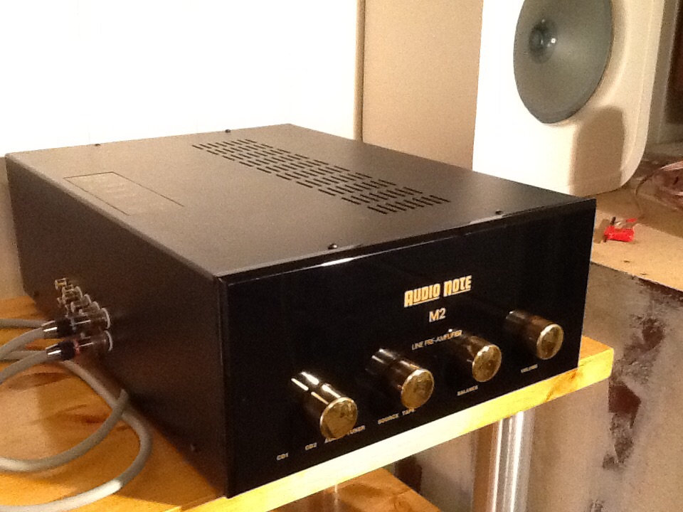

    Har kjøpt en audionote m2 line pre-amplifier- en slik med inngangene på siden og utgangen bak.
    har koblet den opp mot min diy aleph/firswatt- amper går i låsemodus og vil ikke fyre opp.
    effekten fungerer smertefritt sammen med andre preamper.
    hva kan være galt? Jeg har ikke åpnet den, men ser at det lyser 3 rør inni der, preampen er en fabriksbygd modell.
    nå har jeg ikke turdt å teste preen opp mot andre amper, da jeg er redd at de andre kan ødelegges, kan det være forsterkeren som ikke fungerer med denne, eller er det en feil på preampen.

    Vanskelig å si. Kanskje aleph/FW har en slags sikring viss den får dc spenning inn? Utgangskondisene i M2en kan vere lekke. Det kan du måle med et multimeter.Sett det på Vdc og mål på begge sider av kondisene.På ene siden vil det vere noe ala 100-200v mens det da på andre benet skal vere 0.Viss den lekker måler du dc spenning også på den siden som skal vere tilnermet null.
    Tar du bilder av innmaten kan vi peke ut utgangskondisene viss du ikke vet vilke det er.
    Har forresten aldri sett en AN pre med inngangene på siden før.

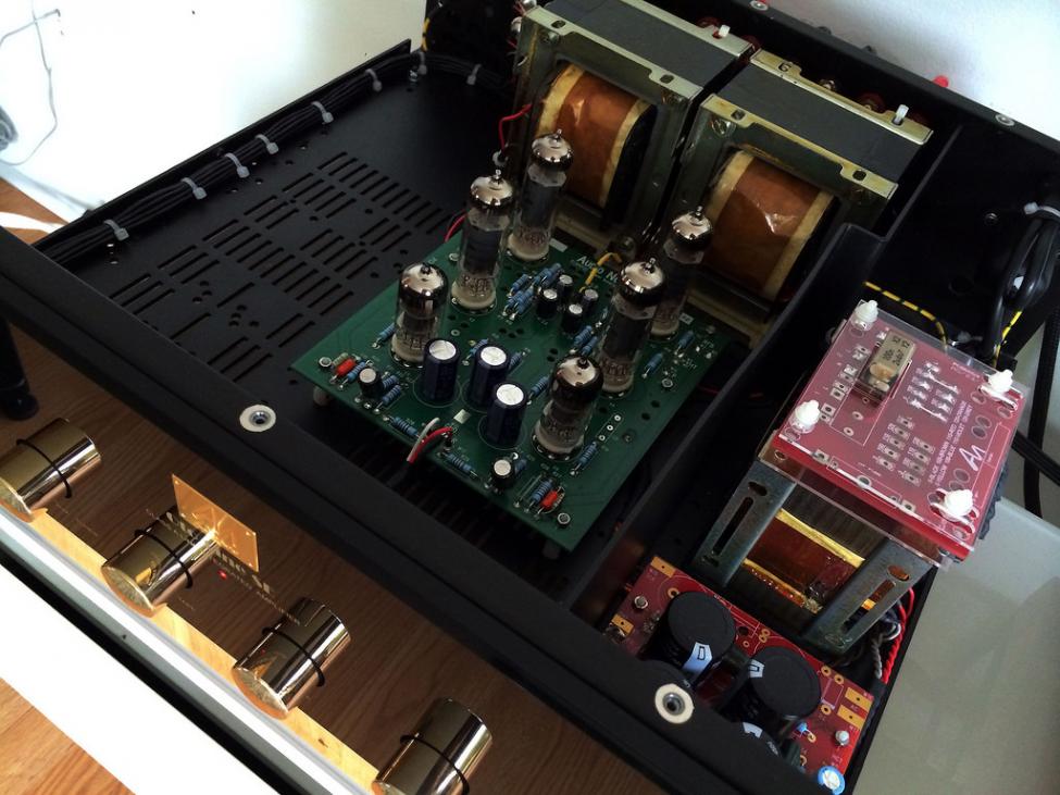

    Min første AN var faktisk en slik fabrikkbygget pre, den hadde et linjekort med 2x12AU7, altså mer lik en kit-pre enn den fabrikkbygde M2 som er vanlig nå. Min fikk etterhvert nytt linjekort med 2x6922rør, men beholdt strømforsyningen med et gammelt russisk likeretter-rør, om jeg ikke husker helt feil. Hvor fikk du tak i den, Trosse1?
