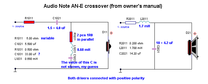

    Jeg vil bygge et par « AN-E « og lurer på delefilterverdier. Vet noen om disse verdiene fra Gravesen fortsatt brukes? IMG_4207.gif
    Elekrolyttkondensatorer regner jeg med?
    Så nå at det er en annen tråd for byggesett.
    alfegutt
    10.03.2015
    1.005
    1.421
    Det er en artig utfordring, men lurer på om innlegget ditt passer bedre i DIY seksjonen, tipper du får bedre respons der. Men jeg kan avsløre at det er ikke så lett å komme i mål med et passivt delefilterdesign - det er enklere å:
    1) Benytte aktivt filter, eksempel er Minidsp Flex
    2) Basere design på et lignende men utprøvd konsept, eksempel:https://www.seas.no/index.php?optio...-acuity-kit&catid=66:seas-diy-kits&Itemid=345
