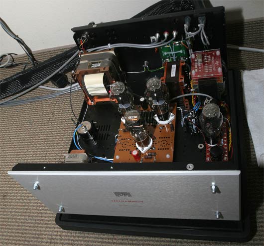

    For de av dere som så p4 balansert på Horten messa. (Og i Fidelity)
    Her er innsiden av nye Kegon Balanced til en haug med penger..
    vt25 som driverrør og 300b i pse config.

    Liker sånne innmat bilder av dyre ting.Kanskje en klarer å plukke opp et og annet trikset.
    Nydelige bilder bambadoo!!
