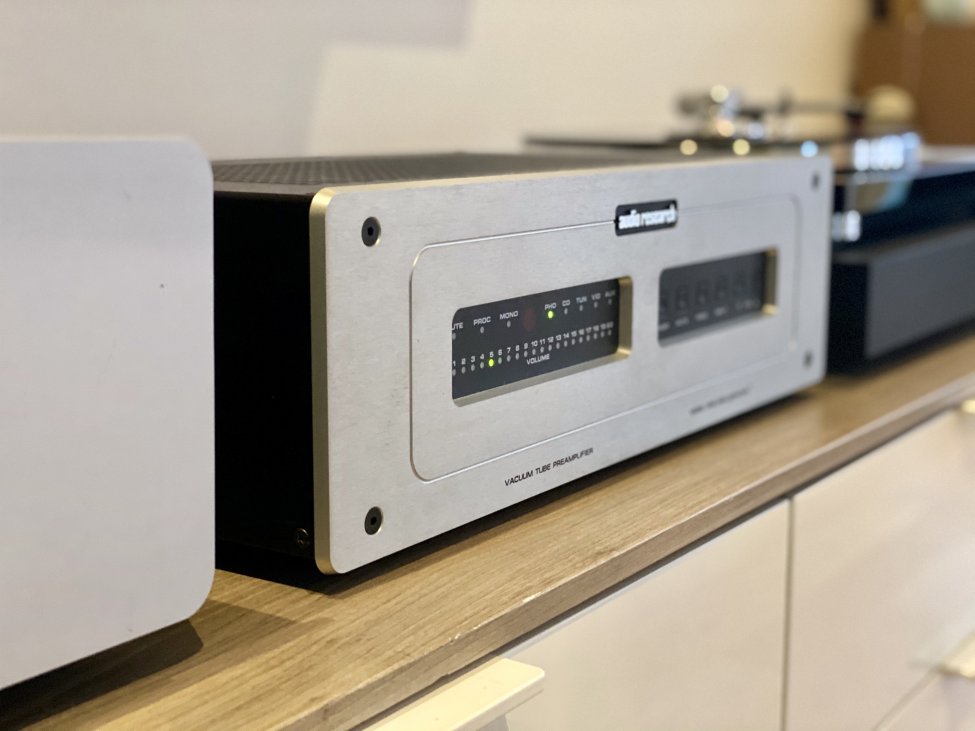

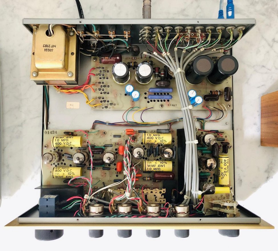

    Dette var ingen dum oppgradering av et relativt beskjedent oppsett! :) Jeg introduserer meg herved - kanskje ikke som fundamentalist - heller som nyforelsket :D
    Jeg er ekstremt fornøyd, og må si at det ble litt bakoversveis da jeg koblet opp denne første gang! Det blir lett floskler når man skal forklare lyd. Men den mest håndfaste forskjellen var en mye mer solid og dypere bass. Og av det mer abstrakte, så opplevdes det som at hele lydbildet åpnet seg mye. Det låter på en måte størrre. Etter å ha tenkt litt på det, mener jeg at det handler mye om dynamikk. Det er større forskjell på de rolige og de høyere delene gjennom låta. Mørkere bakgrunn. Mer detaljer og tydeligere stereobilde. Sammenligningen er med Parasound P6 og kun vinyl spilt.
    Som nyforelsket i Audio Research dukker det opp noen spørsmål som jeg regner med at dere ytterliggående fundamentalister kan svare på. Han jeg kjøpte visste ikke hvor gamle rørene er.
    1. Finnes det noen måte å finne ut om rørene er slitne og trenger bytting?
    2. Hvilke rør anbefales til denne? (I en forsiktig prisklasse)
    3. Når jeg har valgt phono som input er det en relativt lavfrekvent dure-/brummelyd i høyttalerne. Den øker når jeg skrur opp volum, og er uavhengig av jording og platespiller. Lyden forsvinner når jeg plugger ut kablene fra phono-input. Er det noen som har gode idéer om hva som kan gjøres?

    Gratulerer med "ny" preamp :)
    Rørene må måles,det kan flere her inne mere om enn meg. Siden det er 12AX7 rør så er det mye å velge i alle prisklasser. Audiomix her på Sentralen kan sikkert skaffe deg gode rør. Brummingen er jeg usikker på men prøv å bytte plass med powerampen din å se om det hjelper og få den lenger unna platespilleren.

    Mono AS selger komplette rørsett til SP16 for snaut 4000,-. Da er du garantert høy kvalitet og at rørene er tilpasset forsterkeren.
    4000,- for tre par matchede 12AX7 er temmelig friskt priset. Det er ingenting som tyder på at AR benytter spesielt dyre rør, selv om de selv av markedshensyn påstår at du må benytte deres rør. Selv ville jeg definitivt heller gått for Psvane's toppmodeller i stedet.
    https://malaaudio.no/Produkt/24/1000163/Psvane-T-MK2-Series-12AX7-T2
    Atlerovik
    30.08.2019
    3.700
    12.133
    20
    Da er tre par Psvane bestilt fra Mala til den (litt mer) nette summen av 2700,- Gleder meg til å prøve ut.

    ARC har en veldig streng innkjøpskontroll for nyproduserte rør og minst 50% fra alle rør-batcher blir forkastet iflg ARC selv. Jeg ville kanskje prøvd et rør-sett levert fra ARC for å finne ut hvordan ARC mener at en SP16 faktisk skal høres ut, og heller supplert med andre rør senere.
    Nå har jeg vel blitt litt immun mot prisene på gode rør, både nye og NOS, så jeg reagerer ikke særlig på en pris på 3938,- for 5 stk 12AX7 og 1 stk 12AX7 LN.
    Merk: 1 matchet par på venstre side, 1 matchet par på høyre side.
    Det tredje paret går til RIAA, da, selvsagt. Underforstått, du må være sikker på hvilke som er RIAA-rør når du bytter.

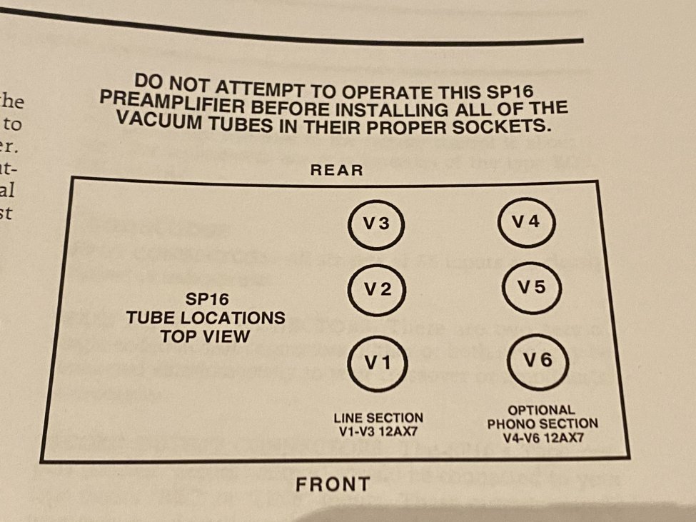

    Vet ikke om jeg skjønte deg helt, Håkon. Røroppsettet ser slik ut:

    Atle:
    Nå står det ikke svart på hvitt at V2 + V3 er venstre utgang, mens V4 + V5 er høyre, så bare sjekk det for å være sikker. I så fall skal V2 + V3 være det ene matchede paret, mens V4 + V5 skal være det andre matchede paret. Dermed har du igjen 2 stk rør som skal i de hhv. V1 og V6 :)

    Atle:
    Dette er feil,Håkon. Disse rørene er dobbeltrioder og begge kanaler går i samme rør. V1 til V3 er for linjetrinnet og V4 til V6 er for phono-trinnet. Sett de mest støysvake rørene i phonotrinnet.
    Feil. AR-forsterkere er ikke nøye på om rør er matchet så lenge innbyrdes trioder er jevne. Høyre og venstre kanal går gjennom hver rør. Derfor kan man bruke balansekontrollen til å rette opp evt u-matchede rør.
    Det som imidlertid ER viktig er at de mest støysvake rørene står der hvor spenningsforsterkningen foregår i forsterkeren.

    Så for å oppsummere; når jeg har kjøpt 6 like rør, er det revnende likegyldig hvordan de plasseres? :)
    HAREPUSEN
    avtrådt 010924
    04.11.2009
    3.425
    3.145
    telemark
    Bruk den beste matchingen på riian , om du bruker den da ?
    Selv liker jeg ha kontroll på matchingen til driverne , så når det tikker spesiellt på ene kanalen ved avslag så er triodene dårligere matchet på denne og jeg har kontroll

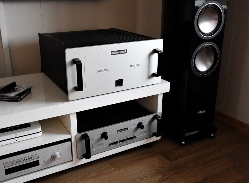

    Fy Søren, kor mykje av godlyden som sit i forforsterkaren!
    Har endeleg rigga opp kombinasjonen AT33SA+ARC SP10 mk II + Copland CTA 520 + MBL101EII
    Bortsett frå at den vesle (?) Coplanden ikkje kan by på særleg kraftig lydtrykk, er dette særs morosamt. Eg var i ferd med å sakne ASR Emitter II sine avsindige krefter, men det er mykje anna å glede seg over her i verda.
    Eg skal ALDRI tenkje på å kvitte meg med SP 10 igjen. Min fyrste (dvs ein av dei fyrste) kjærleikssogene i mitt audiofile liv. Og det er ikkje over endå.
