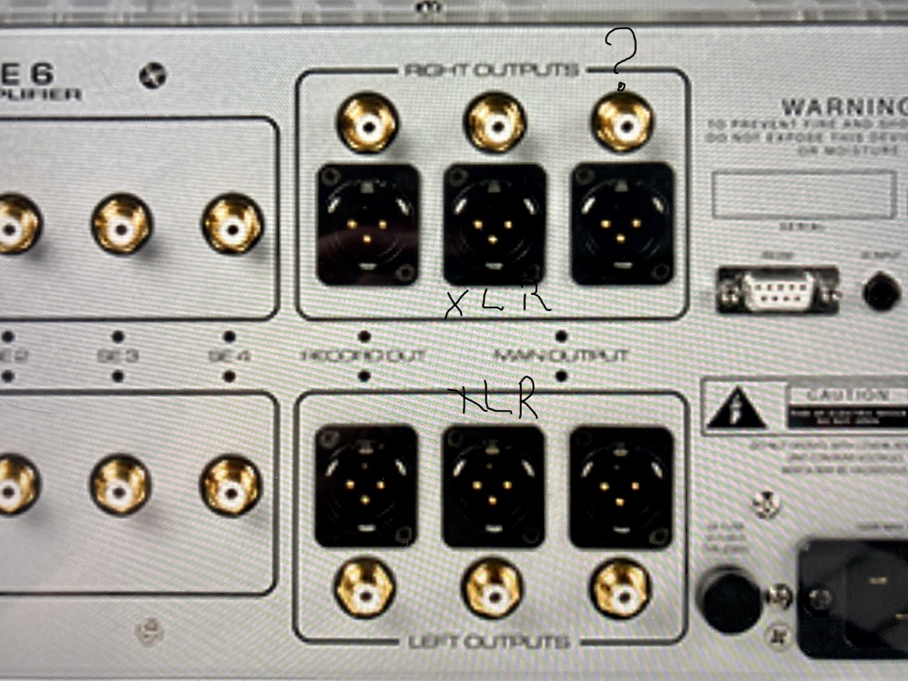

    Noen som har erfaring med ARC Ref 75? Ser det står noen brukte til salgs på diverse nettsteder. Ser at prisene ligger ganske høyt. Tenkte ikke på SE utgaven som vel er en oppgradert utgave?

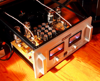

    Heisan...Er enig med deg ang designet...Men har ikke kommet over noe som slår lyden i vesentlig grad, selv om utseendet mest minner om akuttmottaket på Ullevål.
    Så meg nødt til å pynte litt grønn teip så ikke kona skulle gå i taket. Nå blir hun blank i øynene når jeg setter på Cat Stevens :)

    Spørs om ikke dette er min gamle D-79 som jeg kjøpte for 40 år siden. Hvorfor har du klistra på tapen rundt?

    Den Main out'en som du har satt spørsmålstegn ved skal virke.
    Bare hold deg unna Record Out (den er før volumkontrollen så 100% volum med andre ord).
