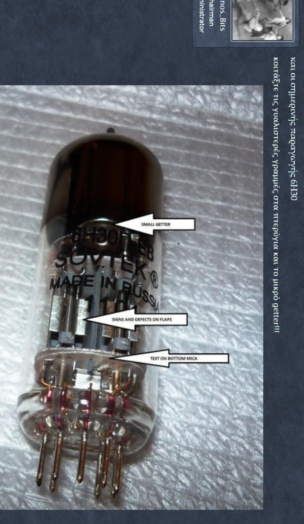

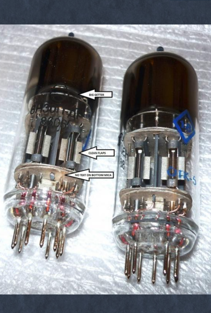

    Nyproduserte 6H30 rør blir bare laget av Reflector fabrikken (Xpo-pul), som produserer alle merker slik som Sovtek, Electro-Harmonix, Tung Sol, Mullard, Svetlana osv. Så alle 6H30 rør er i utgangspunktet helt lik, men, EH-Gold er selekterte rør, og de er bare blitt bedre og bedre. Da BAT startet å bruke disse rørene i preampene sine rundt 2000`tallet var det militærspec. 6H30DR rør som ble brukt, og disse rørene fikk fort kultstatus. Disse rørene ble produsert frem til 1993, og rundt 1999 startet produksjonen opp igjen under Sovtek navnet, men var av en helt annen kvalitet, og ser heller ikke likt ut innvendig, og er det fortsatt ikke, selv om kvaliteten er blitt mye bedre. Har brukt 6H30 rør i anleggene mine i over 20 år, og brukt mengder av 6H30DR og vanlige Sovtek og EH-Gold, og har fortsatt DR rør i CD-spilleren, og har vel et sett igjen, da er det over. Disse DR-rørene er nesten oppbrukt og de få som er igjen selges for fantasipriser. Husker for mange år siden da jeg fikk en kontakt i Moskva som skaffet DR rør for småpenger. Var så billige at jeg først bestilte et prøveparti for å sjekke de ut . Angrer i dag på at jeg ikke kjøpte en palle med rør av han....😁
    6H30DR (Orginalen)
    Vis vedlegget 1012552
    6H30Pi (Nyproduserte)
    Vis vedlegget 1012551
    Fabrikken heter kanskje Reflektor, men Reflektor rør hører historien til...
    Cato G.
    18.02.2008
    98
    88
    Eieren er vel New Sensor, som er et amerikansk selskap?
    Forøvrig: Som du ganske riktig viser, er bl.a. gitteret mye mindre i Sovtek en på de originale Reflektor. På EH Gold, derimot, er gitteret og oppbygningen mer som på Reflektor. EH Gold er m.a.o. ikke "selekterte" Sovtek, men en egen produksjon. Navnet "Gold" tror jeg kommer av at koblings-"pinnene" er gullforgylte.
    Så langt som jeg husker så er New Sensor fra USA, men har også sett at de blir nevnt som Kanadiere. Uansett så eier de mange av de kjente merkene fra rørene sine glansdager, men rørene er produserte i Russland, og det meste på Reflekor fabrikken.
    Når det gjelder "størrelsen på "getter" så er jeg ikke enig. Nå har ikke jeg noen Sovtek tilgjengelig, men så langt jeg kan huske er "getter" av samme størrelse som på EH, og jeg er også overbevist at EH og Sovtek er samme produksjon, men som jeg nevnte, bedre selekterte rør. Noe jeg også fant i en artikkel av en rørguru :
    "New tubes come today in two versions… The ‘Sovtek’ 6H30 pi EB and the ‘Electro Harmonix’ 6H30 pi EH ‘goldpin’… These two versions are from manufacturing view and in sound field exactly the same..."
    Det som han også nevner en kan se etter for å skille et DR-rør fra Sovtek, finner en eksakt likt på EH-rørene jeg har.
    "The deferences
    • The plate flaps... in NOS DR tubes are of smooth coloring, exactly same with the rest plate material, with NO shinny line defects as the new tubes
    • The hat type getter... is much bigger in NOS DR’s than the new tubes
    • The lettering on the mica under the plate does not exist in the NOS DR tubes (at least in those I have examined)"

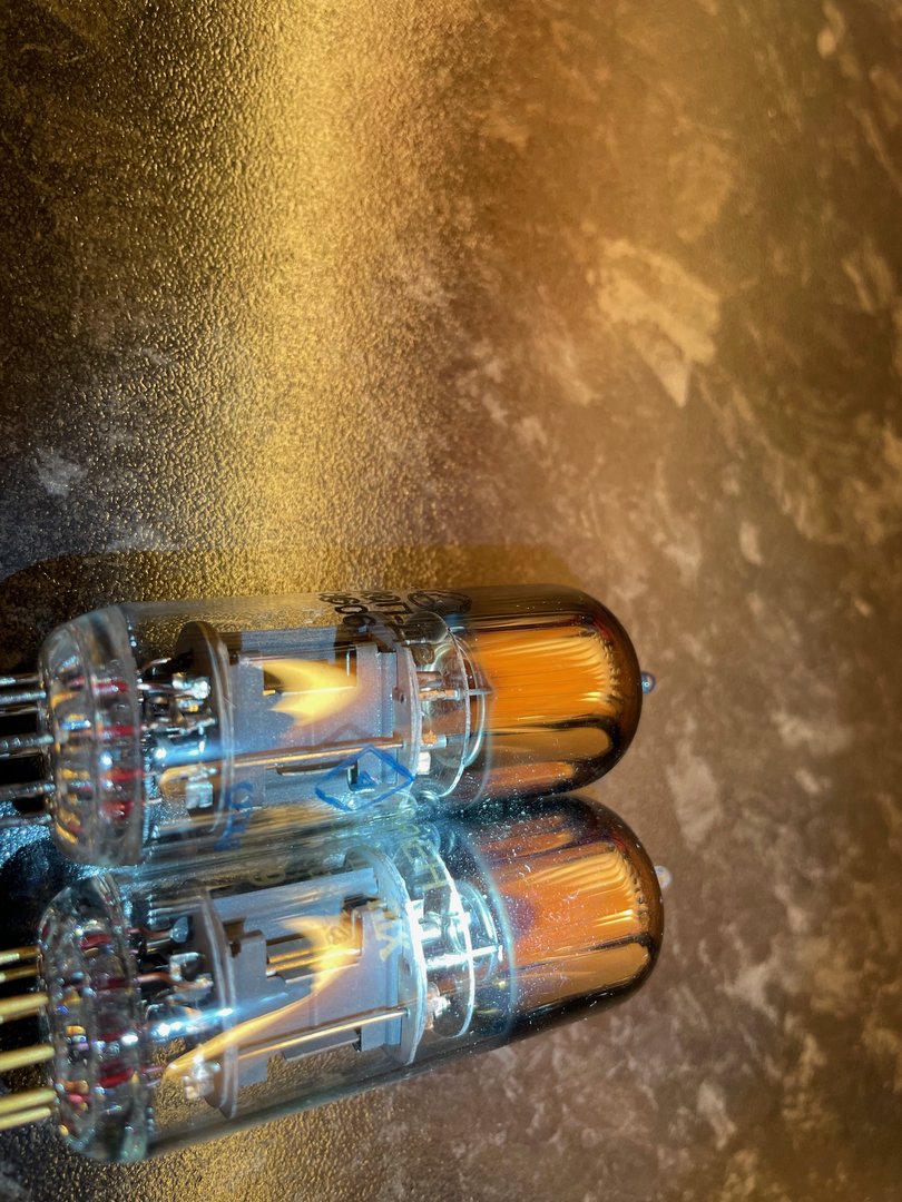

    Legger også ved bilde av et 6H30DR fra 86, og en nyere EG Gold. Rørene har jeg liggende i beholdningen min. Som en ser er det stor forskjell på "getter"

    Jeg har sammenliknet Sovtek og EH, og de er forskjellige, men EH er ikke identiske med de originale Reflektor, som du viser på bildet.
    Jeg tok å lette litt i smårør boksen, og der fant jeg jo en del brukte Sovtek 6H30, og studerte disse mot EG-Gold 6H30, og jo så langt jeg kan se så er disse 100% indentiske. Getter og resten av innmaten ser helt identiske ut for meg etter å ha studert disse med lupe...:). Ser de Tyske nettbutikkene reklamerer med at EH rørene er en kopi av DR, og det er å strekke sannheten et stykke ja....
    Uansett så er det Sovtek og EH-Gold vi har tilgjengelig, og heldigvis er kvaliteten blitt svært bra. Målte et sett EH-Gold for en del år tilbake, og begge rørene målte dønn likt. Det har jeg aldri sett på slike smårør verken før eller siden. Har selv 15 stk 6H30 i bruk i anlegget til en hver tid, + 2 stk i hodetelefon forsterkeren....
    Det har alltid vert selektering innenfor rør bransjen, der ofte de beste rørene gikk til militært bruk og fikk egne betegnelser og merking, selv om rørene i utgangspunktet var dønn lik.
    Tok også et bilde av Sovtek vs EH-Gold

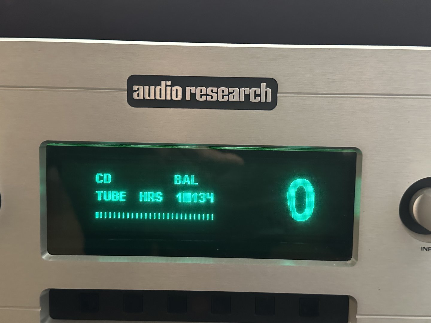

    Hei, har en ARC ref 5 som nå har 630 timer på displayet med nye rør. Etter 500 timer så begynte displayet å vise rare verdier. Telleren skal vise rundt 630 timer, men viser 1▪134 timer nå. Mono mente at å resette telleren var eneste muligheten for å sjekke om dette bare er en bug. Lydmessig er det ingen forskjell, kun bugen med telleren. Alle rør og nettkabel et tatt ut og satt inn igjen flere ganger, så dette løste ikke problemet.
    Noen andre som har opplevd dette før?
