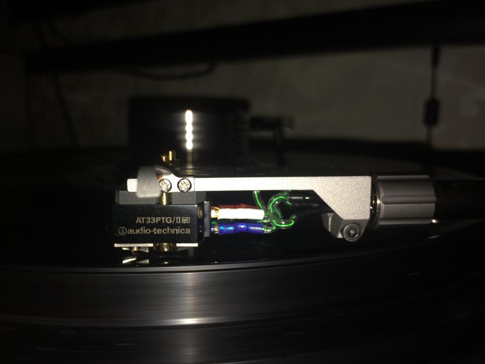

    Nå i kveld satt jeg på den jeg har vært mest spent på å høre fra Audio Technica; nemlig AT33PTG/II. Etter protraktor og nøye oppsett (så nøye som jeg fikk det til) så er det tre ting som var første inntrykket:
    - Luft
    - Oppløsning
    - Stille
    I tillegg gjør det ingenting at den er lekker å se på, og det lyser rødt av rubinen på tuppen av armrøret:)
    Satt Riaa på 250 ohms last og VTF 2.0g.

    Det er kanskje vinklen på bildet men det ser ut som om pickuppen tilter litt forover, gjør den det?
    Nei, jeg klarte ikke lengre å se den ligge i eske på hylla:).
    Jeg har med øyesyn og boblevater oppå headshell forsøkt å få den så vannrett som jeg kan. Har overheng på ca. 18 mm med Jelco-armen og med Bearwald er pu vridd ørlite i headshellet for å få den korrekt ift linjen på protraktor. Har sikkert mer å gå på hva gjelder innstilling, men der stopper min kunnskap. Så alle tips taes i mot med takk:)
    Men den låter jammen bra. Uhyre nøytral, tror jeg. Den stikker seg liksom ikke ut noen plass. Jeg ønsket nøytralitet på pu, men det vet jeg fra tidligere at det tar litt tid å bli vandt til. Men etter 3t i går, hvir siste plata var Sara K (Waterfalls - Stockfish Records) på lavt volum så var jeg veldig fornøyd. IGD er ikke-eksisterende; i hvertfall i mine ører. Sporet alle kanonene på Telarc 1812 også, bortsett fra den aller siste kanon-salutten som er den kraftigste. Så godt fornøyd så langt og det er nok hit og ikke lengre jeg strekker meg prismessig for en pu.

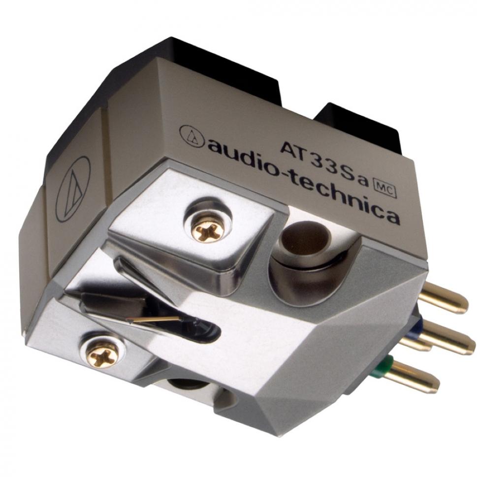

    Ny spennende pickup fra Audio Technica på vei inn :) AT33SA ( Shibata )
    Vis vedlegget 334093
    finnes det noe mer info og prisantydning?
    Hei, Prisen er 8499,-
    Info fra produsent:
    • Type: Dual Moving Coil
    • Body Material: Aluminium/Synthetic Resin
    • Frequency Response: 15 to 50,000 Hz
    • Channel Separation: 30 dB (1 kHz)
    • Output Chanel Balance: 0.5 dB (1 kHz)
    • Output: 0.4 mV (at 1 kHz, 5 cm/sec)
    • Vertical Tracking Angle: 23 degrees
    • Vertical Tracking Force Range: 1.8 to 2.2 g (standard 2.0 g)
    • Stylus Shape: Shibata
    • Stylus pressure: 1.8to 2.2g (standard 2.0g)
    • Stylus Curvature Radius: Shibata
    • Stylus Construction: Nude square shank
    • Cantilever: Nude tapered boron
    • Static Compliance: 40 x 10 – 6 cm / dyne
    • Dynamic Compliance: 10 x 10 – 6 cm / dyne (100 Hz)
    • Wire Used for Coil: PCOCC (see note n°3)
    • Terminal Pins: PCOCC (see note n°3)
    • Recommended Load Impedance: Min 100 O (see note n°4)
    • Coil Impedance: 10 O (1 kHz)
    • DC Resistance: 10 O
    • Coil Inductance: 22 µH (1 kHz)
    • Cartridge Weight: 6.9 g
    • Dimensions: 16.0 (H) x 16.6 (W) x 26.5 (L) mm
    • Mounting: 1/2” centers
    • Replacement Stylus: (see note n°2)
    • Accessories Included: 1 non magnetic screw driver; 1 brush; 2 washers; 2 Nuts; 2 x 19 mm mounting screws; 1 plastic protector; 1 set of PCOCC Lead Wires (AT6101)
