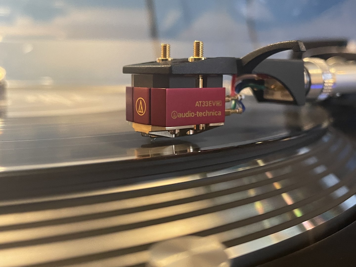

    Balle Clorin
    19.06.2012
    11.075
    10.566
    Er oppe og går med denne. Meget fornøyd 😀
    Vis vedlegget 801117
    Jeg tror AT33 må bli min neste PU . Rettere sagt ATPTG/2 som er den som kommer nærmest min ATOC9ML/II i tekniske data. Bare synd den ikke har gjenget hode som OC9 serien nå har. Kanskje den får det før jeg har spilt mine 1000 timer på 09..?
