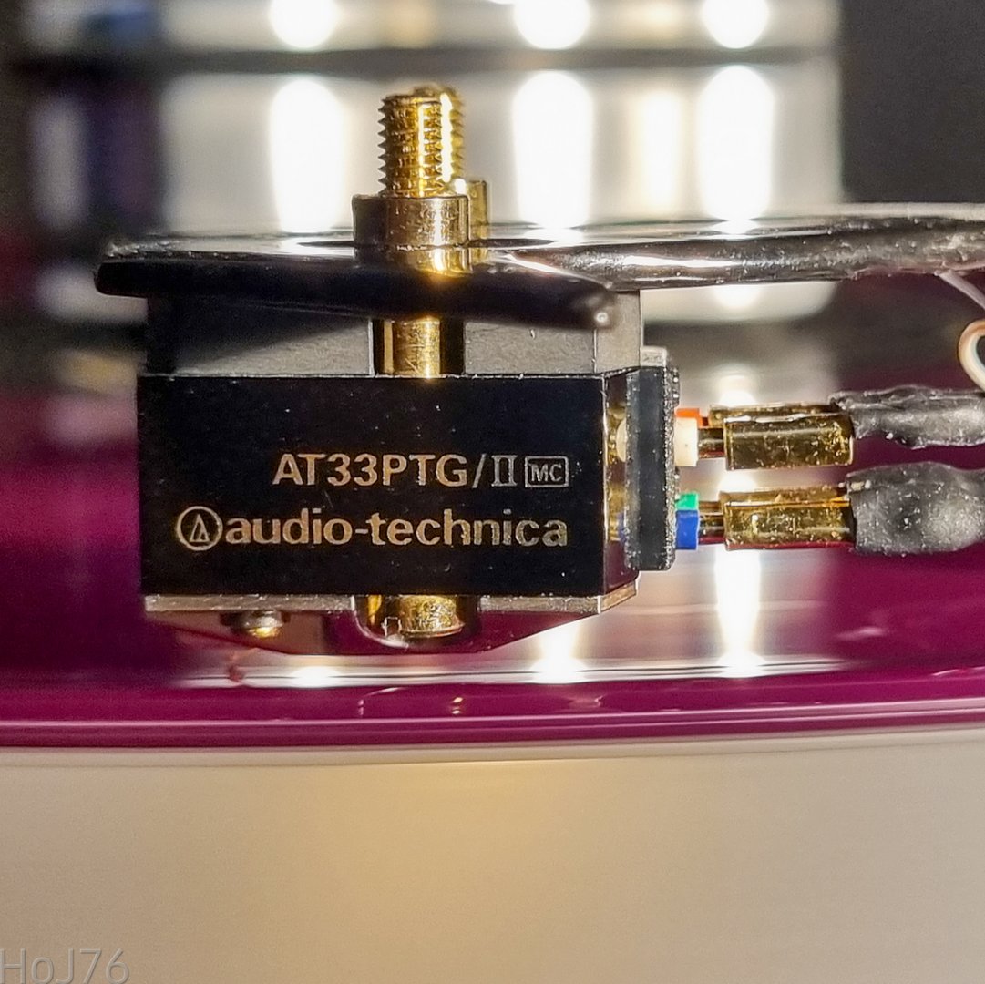

    AT33/OC9X per lik slipning:
    EV rød/EN sølv (naken elliptisk)
    PTGII sort/ML purpur (Microline)
    Sa sølv/SH brun (Shibata)

    Fa... så irriterende det er at det ikke er gjenger i AT33 huset, klarte selvfølgelig å miste en mutter mens jeg skulle montere puen :mad:

    Problemet mitt er hvordan man holder igjen den runde mutteren ved tilstramming … ? …å knipe med neglene og håpe en negl holder fast i det ørlille hakket i mutter ..mens man skrur og forsøker å unngå å skumpe armen avgårde … eller brekke nålefanen ved et uhell …og hvor skal den lille skiven … mellom mutter og armhodet antagelig.? Avtagbart headshell hadde vært deilig. …

    Om jeg husker riktig fra før jeg hadde løse headshell: 1) Hold pickupen opp ned, slipp en bolt ned i hvert hull. 2) Hold pickupen med en finger på hver side, slik at begge bolter er "låst" fast og ikke kan falle ut. 3) Snu pickupen og stikk bolt-endene gjennom hullene/slissene i headshellet og gi hver mutter et par tre runder slik at de sitter fast. 4) Pickupen sitter nå trygt, kan nå enkelt justeres og mutterne strammes.
    Synes man det er fryktelig at boltene står "feil" vei så får man heller knote i vei.

    Snu PU på hodet og hold bolt nedenfra i litt avstand så mutteren kan legges pent på hylsekanten og hindre omdreining med en negl mens boltes skrues til de første gjengene nedenfra.......:unsure:
