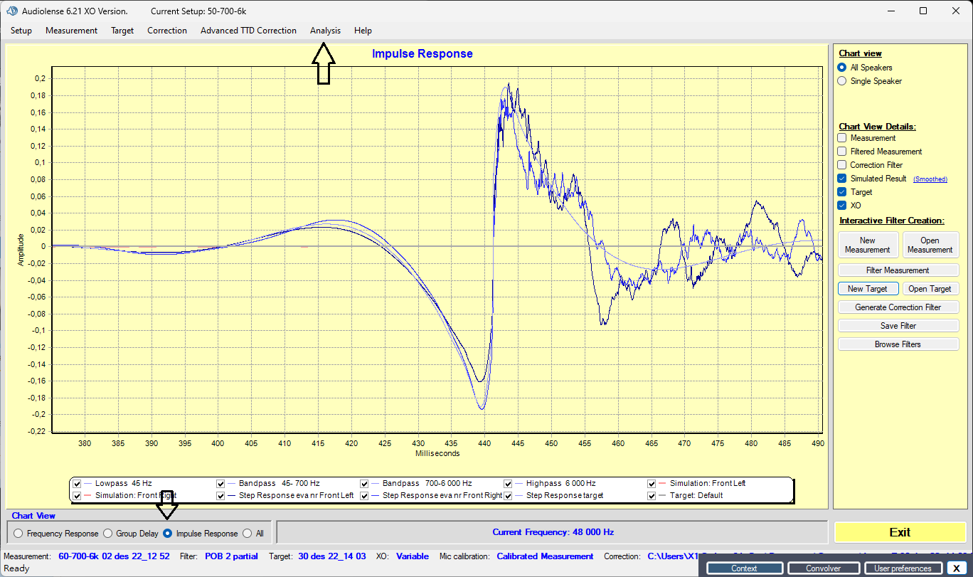

    Men jeg sjekker stepresponse ved valg av linear fase i target, og skjønner egentlig ikke hva som skjer her.
    Kan noen opplyse ?
    Bx
    04.08.2005
    9.255
    4.684
    Som du ser så følger den simulerte step-responsen target rimelig bra.
    Det er slik en lineærfase impuls ser ut så lenge den har båndbreddebegrensning nedentil.
    Reaksjoner: POB

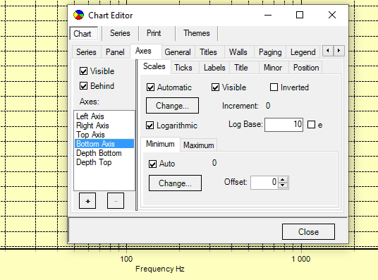

    Ehm , Pål har vært å lekt med zoom og jeg finner ikke ut hvordan jeg stiller tilbake ?
    Hvordan zoome ut igjen ?? Har prøvd normalen , markere i nedre høyre og dratt opp mot øvre vestre hjørne uten resultat.....
    gut_man
    18.02.2004
    5.447
    3.183
    Gikk på samme blemma selv. Det viste seg at jeg hadde klusset til oppsettet. Måtte inn i chart editor og huke av automatic for X-aksen (bottom axis) igjen. Så ordnet det seg.
    gut_man
    18.02.2004
    5.447
    3.183
    Godt å høre Bx, er nok det som har skjedd her. Kunne ikke forstå at jeg hadde rota med oppsett og vært så bevisstløs at jeg ikke husket det.
    Bx
    04.08.2005
    9.255
    4.684
    Tror dette skjer hvis man stenger ned programmet på feil tidspunkt …. uten at jeg helt har stålkontroll på hvordan det skjer.
    Det var en kar som ville at zoom og skalaer skulle lagres, og jeg gjorde mitt beste for å innfri.
    Det har hendt at jeg har lurt på om det ble en forbedring eller bare en forandring. Det er en sånn ting som jeg aldri har hatt behov for selv.
    Jeg kan fjerne det hvis det er stemning for det.

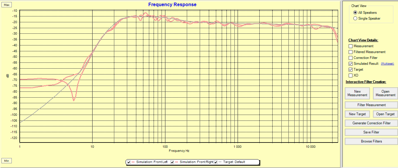

    Da mine herrer, har jeg tatt mot til meg til å legge ut en erfaring som muligens er litt kontroversiell med tanke på litt støy i andre tråder som berører DSP og romkorreksjon. Dette er på ingen måte gjort for å provosere eller betvile noens kompetanse på området, kun ut fra egen nysgjerrighet og ønske om å lære med om hvordan AL fungerer. Har rotet litt rundt i blinde i oppsett og forsøkt forskjellige innstillinger på egenhånd tidligere, uten helt å skjønne hva som skjer og hvordan lyden påvirkes av hva. Jeg har ingen teoretiske kunnskaper som gir meg grunn for å hevde noe som helst, ei heller har jeg særlig peiling på målinger. Mitt utgangspunkt har alltid vært; hør på de som kan mer enn deg, test og gjør deg opp din egen mening. Til nå har jeg brukt AL i tråd med råd som jeg har fått her inne, kopiert litt av det andre har gjort. Rattet en lyd som jeg synes har vært bra, bedt om second opinion fra flere kompetente ører som også har bekreftet at jeg ikke er på viddene. Så, nok om bakgrunn. Her er hva jeg har testet i mitt anlegg over de siste ukene: Først om korreksjons prosedyren. Ut fra diskusjonene om gating og om å ha en smal gating over Schrøder og en bredere gating med mer korreksjon under, forsøkte jeg meg frem ut fra forslag jeg fikk og endte opp med følgende prosedyre:
    Er klar over at jeg har en forholdsvis høy innstilling på max correction boost. Dette skyldes utfordringer mellom basstårn og rom. Lavere verdi, gjør at bassen ikke lar seg temme rett og slett. Tidligere når jeg har testet høyere mid frequency, har jeg ikke likt hva det har gjort med lyden oppover i frekvens. Denne gang fikk jeg et råd om å justere "knekken" på target kurven til å matche mid frequency. Dette gjorde jeg, og syntes det virket å ha noe for seg. Så til det som kanskje har vært mest debattert i andre tråder. Enkeltpunktsmåling vs. flerpunktsmålinger... Bestemte meg for å teste hva mulitseat correction kunne gjøre for å benytte flerpunktsmålinger i AL. Jeg målte systematisk i en "virtuell kube" 1m bred , 50cm høy og 50cm dyp rundt lytteposisjon. I tillegg til måling i sweetspot. Totalt endte jeg opp med 15 frekvensmålinger som ble matet inn i AL sin multiseat korreksjonsprosedyre:
    Ikke le av navnene på filterne mine.Var mer opptatt av å kunne skille målingene fra hverandre enn engelsk grammatikk. Backward betyr i denne sammenheng 25 cm bak lytteposisjon og Forward betyr 25 cm fremfor lytteposisjon. Hva så med lyden? I går kveld sammenlignet jeg det filteret jeg har spilt med siden i sommer, basert på en enkelt måling. Det var rett og slett en hakeslipp opplevelse! Egentlig så stor forskjell at det er vanskelig å beskrive. Alt ble mer naturlig oppover i frekvens, mens nedover var nivået enda mer sammenhengende enn før. Dette kan være spesifikke endringer i mitt anlegg som kan skyldes mange ting som: lite demping i rom, utfordringer i bass som kan påvirke andre deler av frekvenser. Ikke vet jeg. Som sagt, så har jeg ikke tekniske kunnskaper som kan forklare. Jeg har imidlertid et par ører som jeg stoler på, og de har konkludert!
    Har spart på ettpunktsmåling filteret for kunne demonstrere hvis noen har lyst å høre med egne ører hvordan dette høres ut og sammenligne med det filteret jeg spilte på før. For å gjenta; dette er ikke et innlegg ment for å pisse på andres kunnskap og erfaringer, kun en observasjon jeg syntes det var verdt å dele. Det koster uansett ingenting utover noen timers systematisk måling å prøve det ut. Her er hvordan simulert måling ser ut med flerpunktsmåling filter:

    Takker for deling av erfaringer gut_man.
    Dette skal testes ut.
    Har du benyttet samme target før og etter multiseat eller endret det?
    gut_man
    18.02.2004
    5.447
    3.183
    Kun justert target i forhold til verdi for mid-freq. Har litt å gå på med småjustering enda på target, men det sitter 95%. Det skal så lite justering til før det gir store lydmessige utslag, så litt tålmodighet bør nok påregnes. Oppover i frekvens, var forbedringen ganske umiddelbart hørbar når knekkpunktet på target var justert i henhold til mid-freq (som er satt til omtrentlig Schrøder). Her er target jeg bruker akkurat nå:

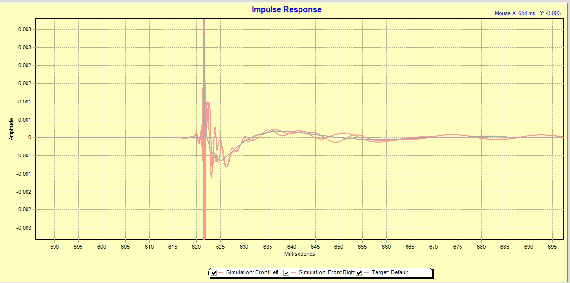

    Her er simulert group delay og impulsrespons. Dippen i gd tror jeg skyldes den lille åpne "gangen" som venstre basstårn spiller inn mot.

    Supert at sånne ting blir dokumentert og delt. Target ser fornuftig ut og det at så mange som 15 målinger blandes kan nok minske et avvik på en et-punkts-måling som er uheldig å korrigere for.
    Egersund er jo rett borti gata her så hadde vært spennende å hørt forskjellene ved en anledning.
    Har du forresten en simulert steprespons?

    Genererte et faselineært filter og fikk da noe som lignet mer på den du viste @Shy
    POB
    26.09.2003
    3.055
    3.161
    Kulturhovedstaden
    32
    Veldig lik min.
    Ser jeg har litt preringing, men kan ikke si om dette er hørbart.
