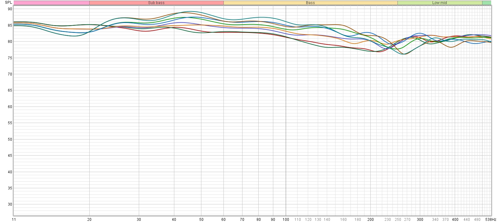

    Har en gammel måling der går fra litt over hodet og ned til leggen. Begge høyttalerne målt og en del større avvik.
    Vis vedlegget 886057
    I mine øyne bekrefter denne grafen at det meste hos deg er lett å korrigere da det er svært få avvik i trendene mellom de forskjellige høydene - og de få avvikene som finnes er veldig små i forhold til de fleste andre. Synes Snickers sitt forslag om å eksperimentere med å bruke snittet som utgangspunkt for tonal balanse er spennende.
    Jeg vil tro området mellom 100-300 er det mest kritiske siden det tross alt er der man finner de største avvikene. Man kan gjerne normalisere grafene relativt til den i hodehøyde slik at man ser det tydeligere hvor man bør teste litt varierende grader med korreksjon.
    Når alt det er sagt, det er fryktelig lett å bruke andre sin tid og energi istedenfor sin egen, så hvis jeg var deg hadde jeg spilt musikk og gitt faen i hva alle snøsokkene her tror og mener. :)
    Rart det der. Med Trinnov er det jo lett å snitte og vekte og slik og man kan enkelt føye til og fjerne målinger i korreksjonen. Synes oppriktig ikke det har vært mye å hente eller tape på en slik øvelse.
    Vel, det er min erfaring og trenger på ingen måtte å være i konflikt med andres.

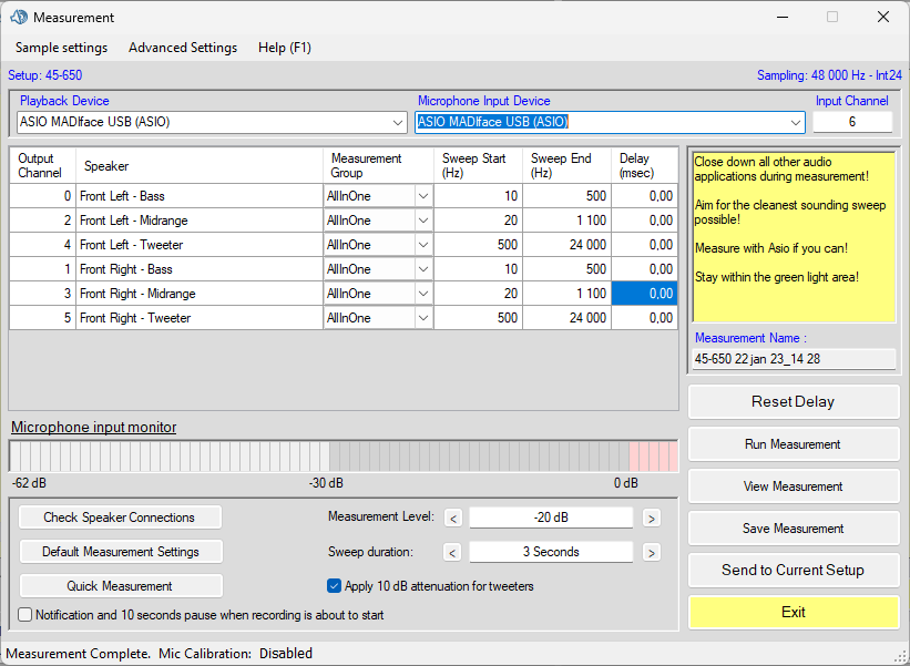

    Skulle kjøre noen målinger nå men møtte på et merkelig problem.
    Ingen lyd inn på input monitor og ingen registrert måling.
    Lyd funker inn på RME, men virker som noe hindrer at målingen blir registrert i AL
    Noen ideer ?
    Trinnov sin boks høres ut som en drøm for sånne som meg. Lyst å donere den vekk? Den passer jo ikke inn designmessig hos deg, så like greit å kaste den ut!
    Ang snittmåling i bass tenker jeg det er ekstremt avhengig av hvor store variasjoner man har. De som sitter fritt i rommet med fornuftige avstander til flater vil nok ha langt mindre nytte av sånt enn oss som sitter trøkt inntil opptil flere vegger. Også plasseringen av høyttalere vil nok slå ekstremt ut her, ikke minst forskjeller på hva som skjer når man måler i mono vs stereo.
    Ellers tenker jeg at bass under 100 hz er et lett tema i forhold til området 100-300 hz hvor vi som regel har langt større variasjoner og hvor vi samtidig er veldig sensitive for tidsdomenet i tillegg til frekvensdomenet.
    Korrigeringer i dette området virker å være tveegget hvor man må teste seg litt frem for å finne en balanse mellom de to domenene.
    Den pågående renessansen hos noen Audiolense brukere som har oppdaget fordeler med multi-punkt korreksjon tyder på at det kan ligge et potensiale her som kan være verdt å undersøke litt mer systematisk.
