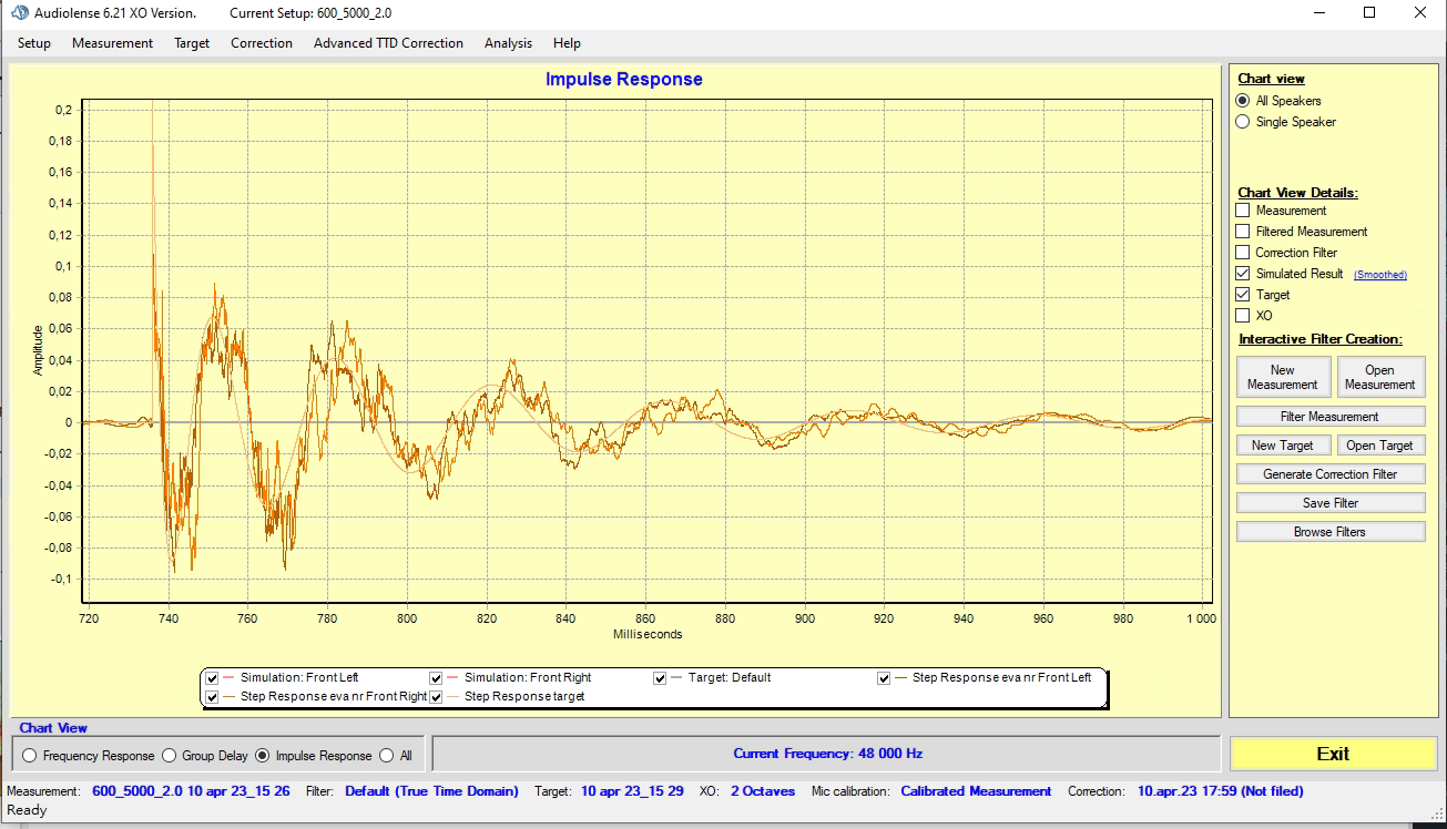

    Noen ganger låser interface'et seg slik og jeg må slette al.ini filen for å komme ut av dette. Får ikke skalert tilbake på noen måter. Er det noen mulighet for å resette fra programmet?
    Bx
    04.08.2005
    9.159
    4.563

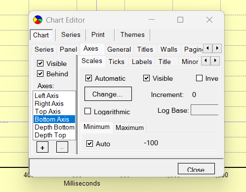

    Det skyldes en liten programmeringsglitch. Du kan høyreklikke på chartet og deretter resette y-aksen til manuell. Da zoomer den ut igjen.
    Hvis jeg høyreklikker på chartet skjer ingen ting. Derimot hvis jeg dobbeltklikker uansett museknapp kommer jeg inn i Chart Editor. Antar at det der du vil ha meg. :unsure: Hvor resetter jeg y-aksen der?
