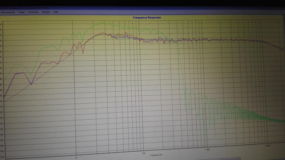

    Skal jeg bruke en target for hele filteret eller bør jeg lage en egen target i tillegg for bassen?
    Jeg så på testfilteret jeg laget nå nettop at på simulert respons så legger basskurven seg 10 dB høyere enn høyre/venstre ht kurve. Ser ut som feil level matching.
    Vet ikke om du ser det på dårlig mobilbilde, den lys grønne kurven.

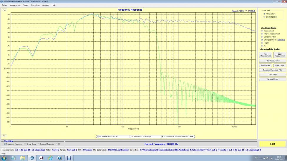

    Her er en simulert respons av venstre ht pluss sub.
    Hvorfor ser bassresponsen lik ut?

    Her er simulert respons av hele oppsettet. Har ikke hørt på. Hvordan ser den ut?
    Bx
    04.08.2005
    9.231
    4.646
    Den grønne kurven ligger 10dB høyere fordi LFE normalt er dempet med 10dB. Det er et valg som du kan deaktivere i setup.
