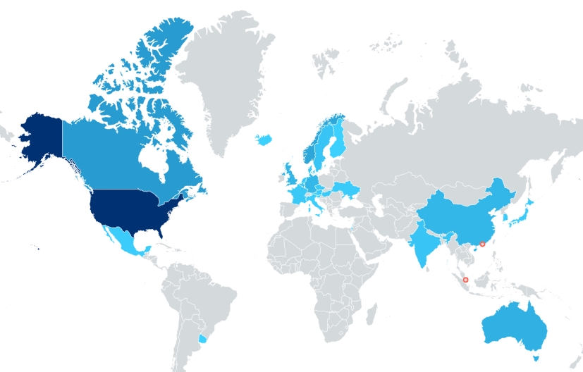

    Da har jeg lagt ut Audiolense konvolveren for salg med en introduksjonspris på 700 kr. Dessverre er nettbutikken for øyeblikket merket som et farlig sted. Det er falsk alarm, men jeg trenger hjelp fra noen som ikke er spesielt kundeorienterte til å få fjernet advarselen. I mellomtiden tar jeg gjerne bestilling per mail eller per PM her på sentralen.
    2020 har forøvrig vært et strålende år for Audiolense, med en omsetningsøkning på ca 75%. Det har også begynt å tikke inn noen ordrer fra Kina i år. Juice Hifi og Audiolense er fortsatt en liten virksomhet, men det er stor livskraft. Så jeg lover like stor satsing i fortsettelsen, og vel så det.
    I mange år var det Norge som sto for den største omsetningen, tett fulgt av USA. Nå er Norge distansert av USA og Canada. Og det er flere ganske store og kjempestore land som har begynt å røre på seg. Her er en grafisk oversikt som viser relativ omsetning per land:
    Jeg var "helt sikker" på at Audiolense ville bli en kommersiell suksess i 2008, men fem år senere, noen av dem ganske tunge, var satsingen redefinert til å være en hobby, riktgnok av det tidkrevende slaget, men dog. Men de siste 4-5 årene har vært en sammenhengende opptur og det begynner å bli ganske så morsomt.
    Audiolense har forøvrig nytt godt av en stor hjemmebanefordel i Norge i alle år, mye takket være gode ambassadører her på HFS, som hjelper hverandre og nykommere til å skru best mulig lyd, og ofte med betydelig suksess. Det er på høy tid å si: Tusen takk til dere alle sammen.
    Og: Godt nytt år!
