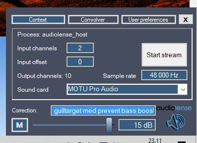

    Åpner du oppgavebehandling ser du at her er to versjoner av konvolveren åpen. RAATserver som er Roon og så AL convolver host.
    Når du åpner standalone konvolver. Får du opp følgende:
    Pass på at output channels er satt til å mathce oppsettet ditt. Jeg kjører 10 kanaler og skal da ha 10 output channels. Med de rette innstillingene, korreksjonsfil og lydkort valgt her, er det bare å trykke start stream for å få lyd. De øvrige innstillingene her er som følger:
    Dette er alt du trenger for å få lyd fra analoge kilder. Det fordrer dog som nevnt over at inngangene i lydkortet er routet riktig i software mixeren til lydkortet.

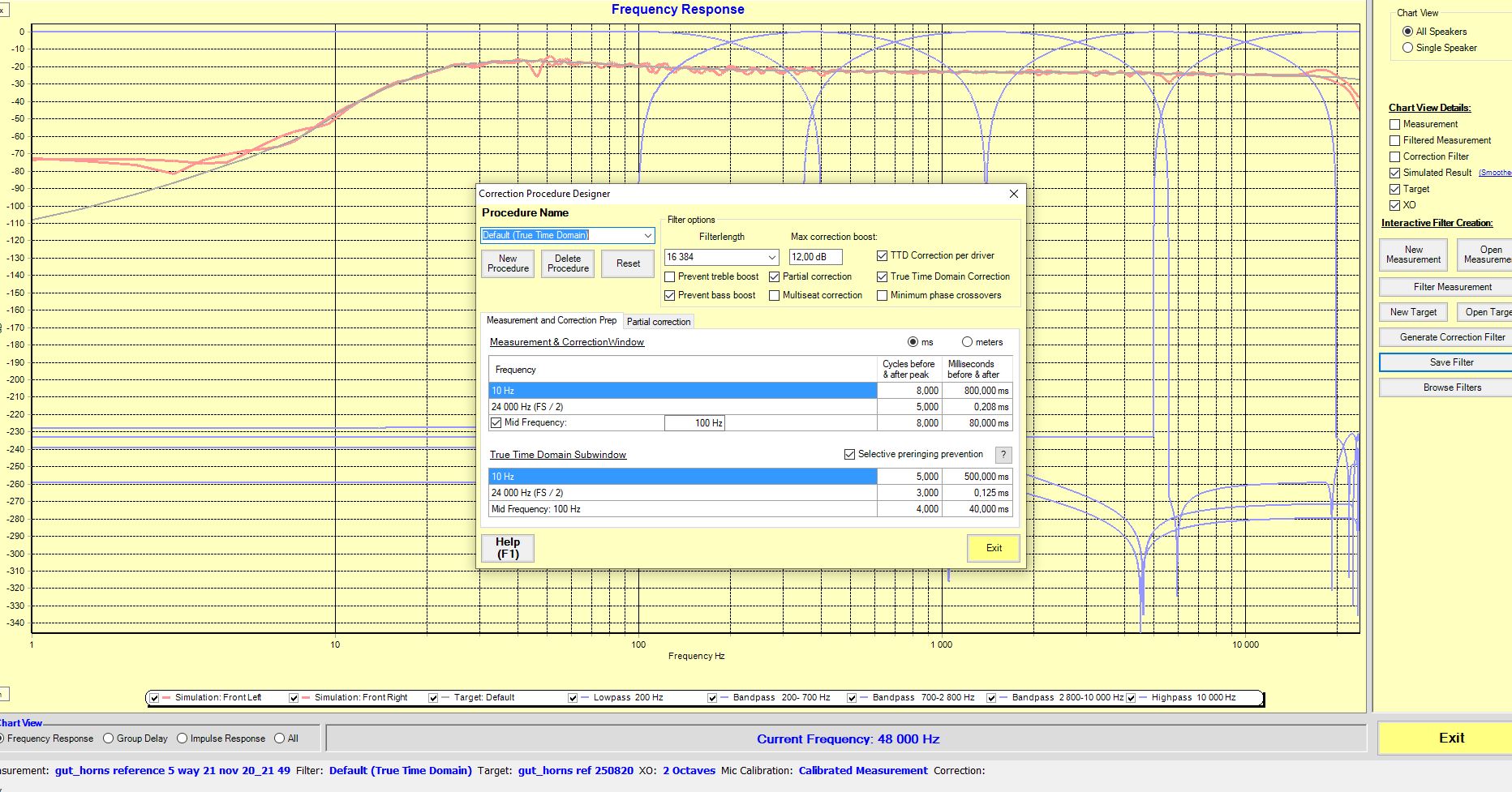

    Har testet litt og får problemer i simulert bassrespons som faller av alt for tidlig dersom jeg begynner å justere på ms. Her er simulering med standard setting i ttd vindu:
    Mener du Bx at jeg skal justere i øverste vindu eller kun i TTd subwindow eller begge?
    Bx
    04.08.2005
    9.289
    4.728

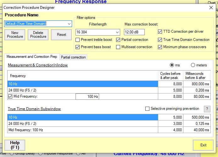

    16k taps er ca 40 ms. Så hvis du legger korreksjonsvinduet på 20 ms i bassen, og TTD vinduet innenfor der igjen - der må det gjerne litt eksperimentering til for optimalt resultat, så skulle du få ca samme tidsforsinkelse og tidskorreksjon som nå. Og da kan du godt kjøre med lengre filtre for å gi rom til mer detaljert frekvenskorreksjon. Men det ser jo veldig bra ut det du har fått til, i hvert fall i frekvensdomenet, så det er ikke sikkert det blir noe bedre.
    gut_man
    18.02.2004
    5.447
    3.183
    Dersom jeg prøver meg på justeringer som foreslått tuller det seg til i bassen. Har justert ned slik jeg oppfatttet at du beskrev og da ser det såher ut:
    Bx
    04.08.2005
    9.289
    4.728
    Det er mulig det er noen artifakter i den simulerte responsen her. Ikke sikkert, men det er verdt å ta en kikk på ufiltrert simulering så vel som korreksjonsfiltrene. Men som sagt, du fikk jo et strålende resultat med det du viste over, så det er ikke sikkert det er noe mer å hente.
    Det kan også godt hende det er et forbedringspotensial her i algoritmene, men det står ikke øverst på prioriteringslista for øyeblikket. Spesielt ikke siden du får så gode resultater som du får (uten å høre på meg)

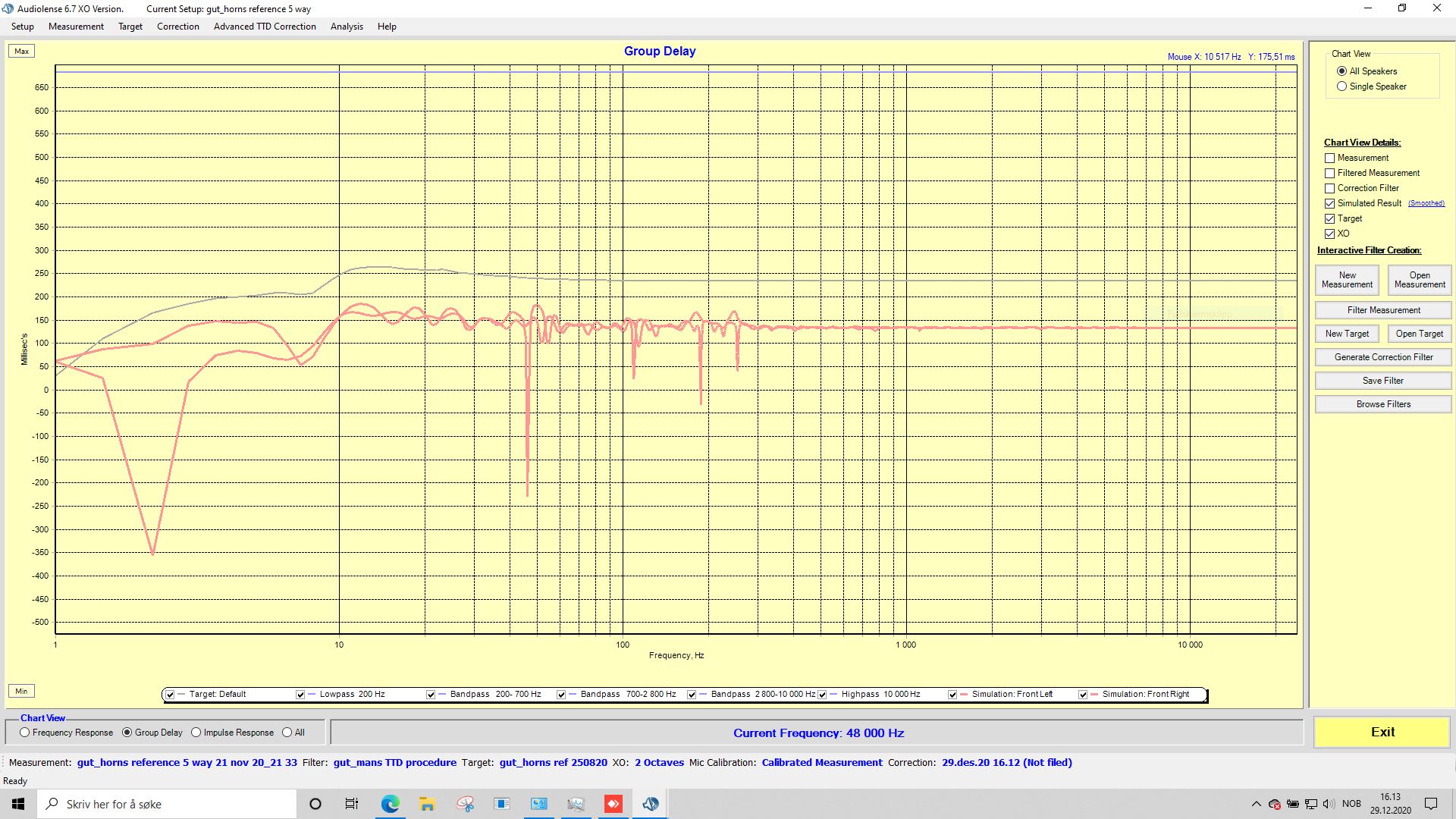

    Legger ut en group delay måling også av minimum phase filteret. Ut fra hva jeg leser meg til fra manualen og hva man sikter etter, må da dette være et greit resultat? Dersom disse innleggene og bildene ikke er av interesse for andre enn meg selv, er det bare å si fra så tar jeg det på pm eller mail med Bx.

    Gut_man er tydelig en grundig pedagog. Slike billedlige innlegg er en fantastisk referanse for andre som kåler
    Vis vedlegget 685447
    Det er bare å kjøre på, gutman. :cool: (y)
    Eksepsjonelt bra group delay i bassen. Mange steder stiger det 10-30 ms.

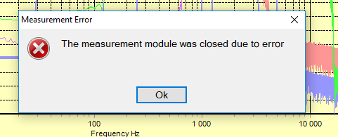

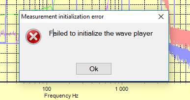

    Bryter idyllen her med spørsmål om hjelp til en løsning på mitt problem.
    Hadde Armand på teamviewer noen minutter, og pc'en så helt fin ut, men han kjenner ikke programmet audiolense.
    Har fortsatt disse meldingene når jeg prøver meg på målinger.
    Bx
    04.08.2005
    9.289
    4.728
    Det kan være et hull i operativsystemet, dvs noen filer som skulle vært der i nyere utgaver eller tilsvarende. I dotnet distroen. Det har skjedd noen ganger hos andre.
    Har du prøvd den andre versjonen av Audiolense? 32 bit utgaven hvis du kjører 64 bit her,,,
