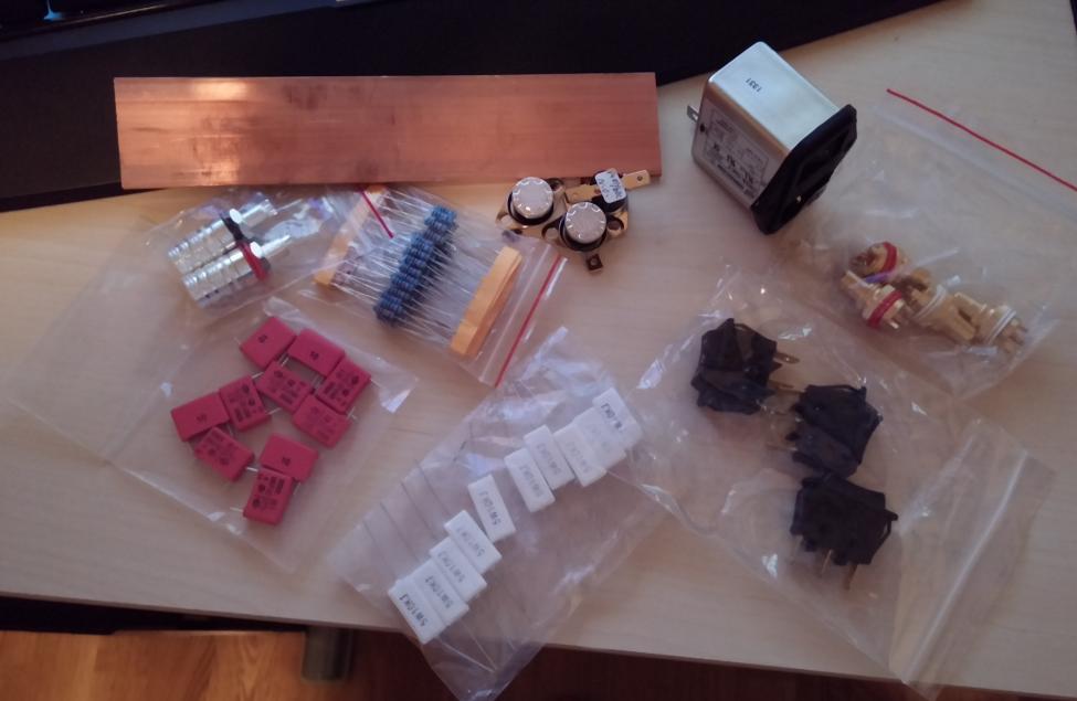

    Da e det begynt å regn inn pakka fra EBAY å andre butikka, me litt førskjelli snacks. Venta enda på Trafo Å NXvolt one fra Holton.

    Er du sikker på du vil bruge den netbrønd med filter ? ???Hvad er keramik modstandene til ?
    Solviken
    14.03.2012
    85
    Hva er det som er galt med AC filter på IEC pluggen?
    De keramik motstanderne er til groundloop breakern på et annet prosjekt :p

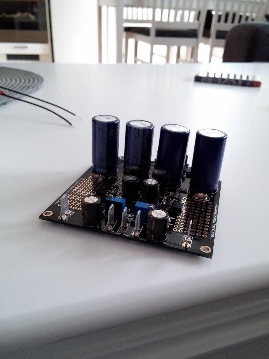

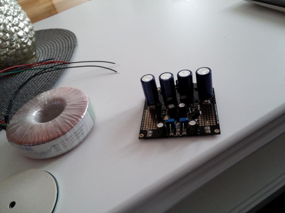

    Da har jeg fått Både NXvolt One idag å Trafoen fra Noratel. SÅ da kan jeg utti uka begynne å gjøre meg ferdig :D

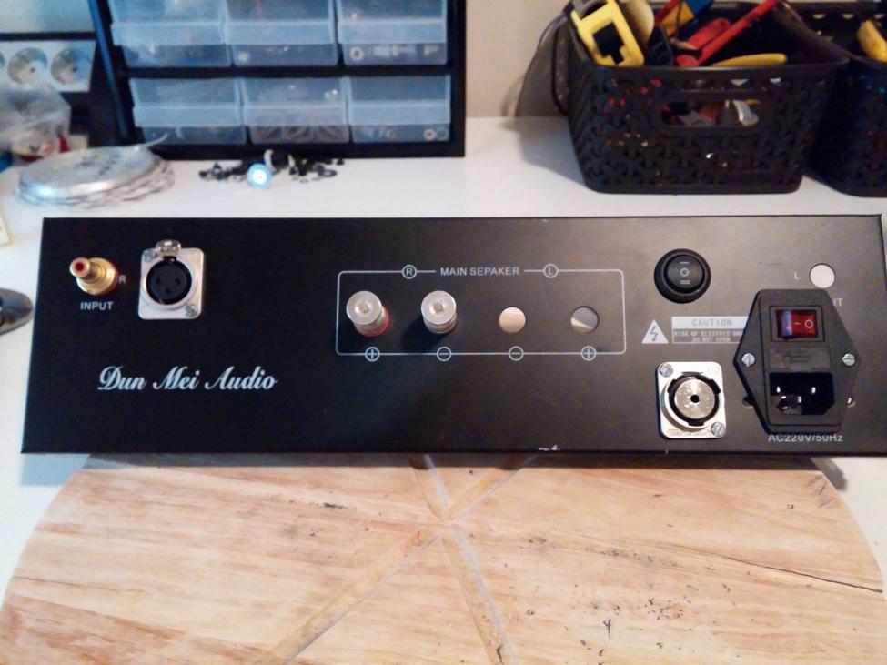

    Da har det stått stilt en liten stund her, pga lite tid! Men nå har jeg endelig fått gjort litt arbeid! Har fått gjort ferdig og festa alt i bakplata :D Ble ganske fornøyd skal jeg si!

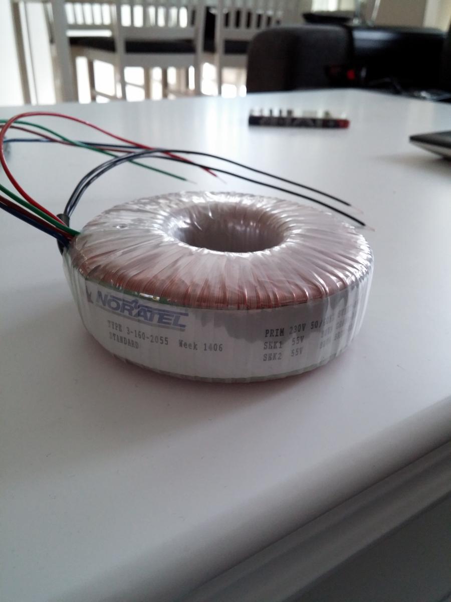

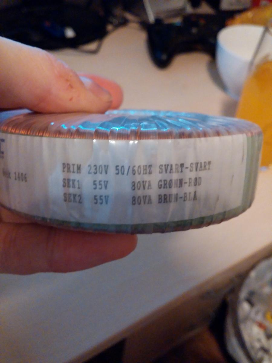

    Da har jeg fått koblet i strøm for første gang å begynt å teste litt. Men jeg har en liten case, den lille trafoen fra Noratel måler til 63v da den egentli skal være 55v.
    Her ser dere kabel specs på trafoen. Jeg har koblet sammen Brun og grønn for å lage 0V. kan dette være feil og gjøre at volten er høyere?
    LMC
    03.08.2006
    24.983
    13.400
    Drøbak
    45
    rød og brun (alt blå og grønn)
    dessuten vil den korrigere seg noe med belastning
    Leif
    Drossel
    05.05.2012
    10.256
    3.403
    Hvis ikke så kan man montere modstande i serie med udtagene på trafoerne.

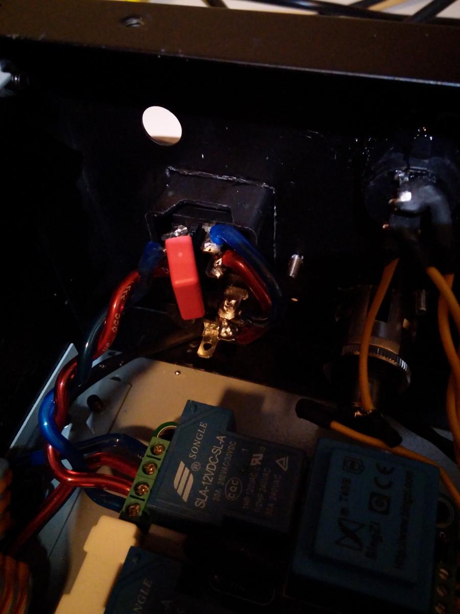

    Da e NXvolt stilt innpå 72v te input (testa me dummy load 2k2 3w resistor . å Psu one gjer ut 71v te output. Så det e perfekt :)
    Men på IEC kontaken æ bruka e det sekring å bryter ilag så det blir mange korte kabla. Kordan Silikon/stoff som ik leda strøm kan æ ta over alle lederan sånn at ikje 230v e så exposed? Limpistollim?

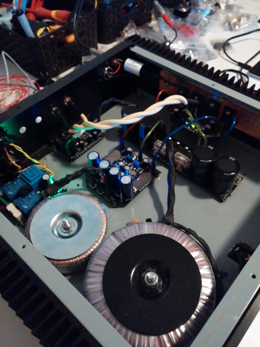

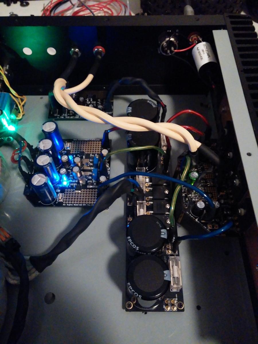

    Hmm da har det skjedd noe rart her. Har hatt ampen stående å spille i noen timer idag. Så slo jeg den av når jeg skulle lage middag. Når jeg da slo den på igjen så var det musikk i ca 5 minutter så gikk speaker protect i protect mode. Å ingen lyd. Tenkte så at det kunne være noe feil med SP board, så bypassa det men fortsatt ingen lyd!!! Noen ideer?
    Er null problem me kjøling da jeg testa det i går, og kjøleribba ble lonken.
    Å har heller ikke prøvd å måle bias.
    Drossel
    05.05.2012
    10.256
    3.403
    Vi må ha nogen gode billeder af det du har lavet. Kan det være sikring på Voltage One ?

    Neida som sagt det er grønne lys i amp modulen og måler riktig DC volt til modulen både fra volt one å psu one. Er det mulighet for at noen transistorer har røke? Om så hvordan kan jeg sjekke dette?
