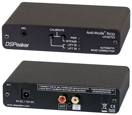

Mange aktive subber har dsp og det er kjekt. Ellers kan man sette en antimode i mellom, helt enkelt plugn play som ikke «forkludrer» et analogt oppsett.
