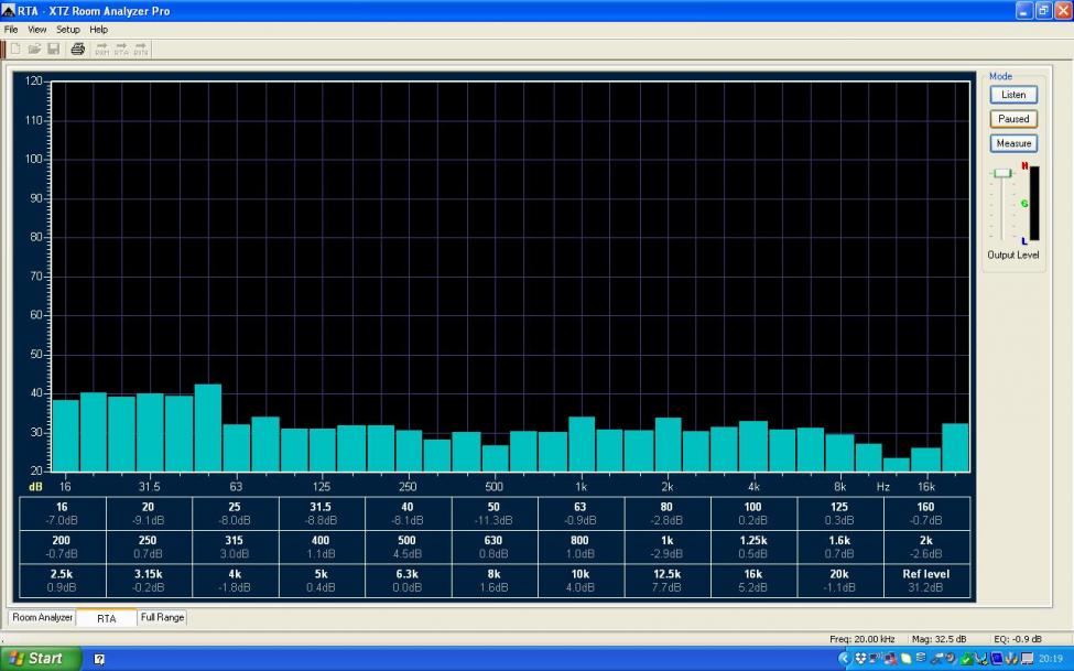

    Hos meg er støybilde i rom og utenfor rimelig lavt,bortsett fra når det er overløp i vannmagasinet.
    Har ett stykke til vei og naboer.Lysinnstråling?I nord har de jo dagslys hele tiden sommerstid.
    Har en lyst å høre musikk spiller det ingen rolle tror jeg.Har en ikke lyst å lytte til musikk
    spiller det liten rolle hvor bra anlegg en har,eller om det er lyst eller mørk,god eller dårlig strøm.
    Er det hørbart er det også målbart sier noen.
    Disse målingene er utført der eneste variabel er nettimpedansen.
    "normal" nettimpedans øverst,og sterkt reduser nettimpedans under.
    Store forskjeller som gir sterkt redusert ref.lev. på siste måling.
    Dette betyr slik jeg ser det sterkt redusert støygulv,forårsaket av egen elektronikk, som gir bl.a økt dynamikk,og att jeg kan/må skru opp volumpotmeter mye mer.
    Som på en topp innspillinger der en må høyere opp med volum.
    Her vises forskjellen når vi er tilkoblet sentralnettet og i "øydrift" med diesel aggregat
    der THD er skyhøye og 5 harmoniske især er sterkt fremtredende.
    Dette viser at elektronikken takler THD og lavere harmoniske svært så bra.
    Normalen inn og ute miljø hos meg
    inne
    ute
    en sjelden gang er det ikke mulig med finlytting
    Det er to parametre som betyr mye.Rom,akustikk,høyttaler plassering og strøm,
    har en bra styr på det er det mye rart som spiller svært så bra.

    Vis vedlegget 449358
    Vis vedlegget 449359
    inne
    Vis vedlegget 449360
    ute
    Her er det også mange myter.
    Det beste rommet?
    Greit nok at du muligens har både lavere og mer døgnstabil bakgrunnsstøy enn de fleste av oss. Men dette skjønner jeg lite av.
    Skal det sammenlignes så må du poste:
    #1: Bakgrunnsstøyen, som du forsåvidt har gjort.
    #2: Støyen anlegget produserer som følge av variasjonene i nettspenning/-støy/-impedans.
    Og begge deler på samme format, takk.
    Ellers blir i overkant indirekte for at jeg skal skjønne noe av det.

    Er hverken lærer, journalist eller forfatter ,så lettest for meg er klipp og lim:)
    Men ett forsøk.
    Sådan "låter"/måler det i lytteposisjon med "høy" nettimpdans som er fra forsterkeren/elektronikkens
    transformator,iec kontakt,iec støpsel til kabel,nettkabel,schuko støpsel,veggkontakt,kabling frem til sikring,
    sikring,fordelingskinne i sikringsskap,jordfeilbryter,KWH måler,hovedsikring,kabel frem til netteiers fordelingstransformator,
    samt netteiers transformator.
    Senker en nettimpedansen,fra forsterker og FREMOVER;) i kjeden kan en oppnå dette
    En betydelig senking av elektronikkens støygulv,ved at dens egenstøy lettere når matepunktet til netteiers fordelingstrafo,
    istedenfor at den blir værende i egen installasjon.Ref.lev fra 60.1 til 55.6 er ikke marginalt.
    Viola..ingen oppvarmingstid lenger,oppvarmingstiden for stereoen er bare stabilisering av støystrømmene fra eget utstyr.
    Der er en myte oppklart?
    Ser en på målingene så er der også hendt noe i sub området.Zu Audio sub med Hypex.
    Hypex er altså ikke upåvirkelig av nettet som noen hevder.Nok en myte.
    Det en har gjort er noe med egenprodusert nettstøy.Det som gjenstår er påtrykt støy fra overforliggende nett,sentralnettet.
    Den må vi leve med,samt "noe?" støy fra naboer.Den biten,støy fra hus til hus har forskerne helt styr på enda.
    De vet litt men ikke hvor mye og hvordan som vandrer mellom installasjonene.

    Er disse verdiene målt i lytteposisjon ved avspilling av white noise og tallene viser avvik på forskjellige frekvenser i forhold til referanse volum? Eller er jeg på viddene her?
    ymir
    13.12.2013
    5.304
    5.009
    coolio
    19.09.2015
    5.491
    5.465
    Ok, så for å få sammenlignbare tall har mikrofonen stått på samme plass og volumnivået har vært justert til det samme på forsterker/volumkontroll?
