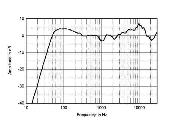

    Litt objektivitet skader ikke;
    Bildet over viser frekvensresponsen til B&W 805 D3 tatt fra stereophile. Den viser at 805 D3 er fryktelig lys i klangen med en økning fra 1000hz (via en fartsdump) til 10 000 hz på rundt 9 db. Det er håpløst mye og vil forklare hvorfor jeg ikke blir venner med B&W sine konstruksjoner. Jeg er tøff i nebbet og får ofte svi for det, men jeg vil si det nærmer seg feilkonstruksjon. Kan ikke fatte og begripe hvordan sånt slipper igjennom designstadiet.
    Hvis vi sammenligner med feks Dynaudio Contour C20 under;
    Her kan man se en vesentlig mer fornuftig kurve som ikke vil være like sårbar for dårlig akustikk som 805 D3.
    Jeg er ikke i tvil om at for de fleste med normal hørsel vil 805 D3 fort kunne oppleves lys og anstrengende sammenlignet med feks C20. Rent objektivt kan jeg ikke anbefale en høyttaler med slike karakteristikker på generelt grunnlag.

    Nå kan man ikke lese hvordan en høyttaler låter ut fra en graf. Det spørs om ikke B&W´s egne grafer ser annerledes ut.
    Jeg har 802D3 som har den samme diskantenheten. De låter ikke spisst i diskanten, men de har selvfølgelig et annet delefilter.

    Jeg er ikke helt sikker på om jeg helt forstår grafen. Hva betyr det at det er en økning på 9000 hz på rundt 9 db? Hvor i volumet skjer dette? Fra starten (laveste volum) eller når volumet nærmer seg maks, eller er det der hele tiden uavhengig av volum?

    Håber du har lidt humørristisk sans her, Coolio, kunne ;)ikke dy mig.
    Følsomheten målte de til forholdsvis 88 og 84 db hvilket kansje er hvert at bemerke sig med henblikk på effekt behov.
    Impuls responsen ser bra ut på begge modeller, det betrakter jeg som en av de viktiske parametre.
    Volum nivået vil ikke endre nogen på selve diskant kurven.
    Avstand fra og ikke minst vinklingen av høytalerne vil endre en del på diskant kurven.
    Vedr. Gengivelse av bassen er det sådan at mennesket åre er mindre følsomme og du derfor vil oppleve at der kan være for lidt volum ved lave nivåer, passelig vel mellom høje nivoer og for meget ved høje nivåer,
    Det er derfor at høytaler konstruktion er en balanse gang, og en opvejning av kompromisser.
    Og det er langt fra sikkert at 2 konstruktion som måler lig i frekvens, vil oppfattes som identiske i lydgengivelden i praksis, fase og imperidansen spiller ind her i samarbeide med forsterker og kabler.
    Det er lidt komplex.

    9 db er relativt til det nivået testen ble gjort på - jeg tipper 80 db. Det er en ganske betydelig økning i diskanten. Men mønsteret vil være det samme på alle lydnivåer, dvs at diskanten er høyere enn resten. Jeg tipper at det er dette som er årsaken til at du synes de var behagelige på lavt volum, og anstrengende på høyere volum. På lavt volum oppfatter nemlig øret mindre bass og diskant. Å ha en heving i bassen og diskanten, slik denne høyttaleren har, kan derfor oppleves "riktig" når man lytter på lavt til moderat volum. Når man lytter på høyere volum, derimot, oppfatter øret mer diskant. Da vil det fort oppfattes som slitsomt å ha heving i diskanten.

    Man kan i stor grad se på målinger hvordan klangbalansen i en høyttaler vil høres ut. I dette tilfellet er det ingen balanse, her er det all-out diskantfest!
    Hvordan B&W sine grafer ser ut er egentlig irrelevant. Stereophile er uavhengig og måler alle sine testobjekter selv. Deres målinger er kanskje ikke perfekte, men alle høyttalere måles likt og har da samme utgangspunkt. Målingene jeg viste til er begge fra Stereophile og derfor direkte sammenlignbare.
    Eller kansje har B&w folkene voice høyttalerne bevist med henblikk til de fleste voksne mennesker fallende hørsel i diskanten som oppstår m alderen.
    En anden ting er denne måling foretaget på en avstand av 1 meter,, eller er den foretaget i lytte posion 2 til 3 meter. Diskant kurven vil endre sig propotional med avstanden til høyttalerne.

    Målinger av mellomtone og diskant tas i fjernfelt mens bass tas i nærfelt. Nærfelt-teknikken fører til denne humpen i bassresponsen rundt 100 hz, men det er en artifakt av målemetode, ikke høyttalerresponsen i seg selv.
    Jeg leser fra John Atkinsons kommentarer at denne økningen er for høyt i frekvens til å få høyttaleren til å låte lyst, men at det gir en "briljanse" i toppen. Altså en fremheving av sibilanter, trompet, saxofon osv. (Jeg tror mr Atkinson definerer lyst annerledes enn jeg gjør.)
    Det låter, i mine ører, veldig imponerende, klart og oppløst - i begynnelsen. Deretter slitsomt og fremtredende. Her er en fin graf som forteller litt om hva man hører i de forskjellige frekvensene;
    Personlig tror jeg B&W har laget klangbalansen slik fordi det nettopp høres imponerende klart og oppløst ut i butikk og på messer og lignende. Litt som Samsung med tv'er, de stiller inn tvene med så skinnende og blått bilde at man blir imponert over klarheten i butikken. Ubrukelig hjemme i dunklere belysning hvor det stikker i øynene.

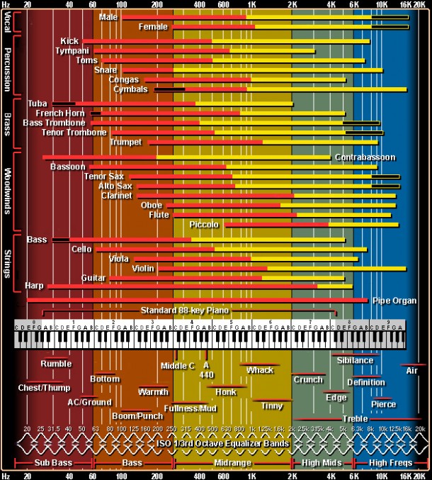

    Frekvensrespons viser lydstyrken ut av høyttaleren ved fast volum, fra dypbass til over der du kan høre. Ideelt sett skal frekvensresponsen være flat for at høyttaleren skal gjengi signalet riktig. Men vi lever ikke i en ideell verden, hørselen vår varierer i sensitivitet over hele frekvensspekteret - og i tillegg har vi store individuelle forskjeller - så det er ingen fasit på hvilken frekvensbalanse en vil like. Denne linken er interaktiv og kan fortelle litt om hva som skjer med for mye/for lite energi i de forskjellige frekvensene. Viser også hvordan hørselen varierer i sensitivitet;
    Interactive Frequency Chart - Independent Recording Network
    Generelt sett kan man si at man foretrekker høyttalere som holder seg innenfor +/- 3 db avvik over hele audiofrekvens-båndet. Stereophile studerte hva deres 15 klasse A-anbefalte høyttalere hadde til felles og 14 av dem holdt seg innenfor dette avviket. Det er mange andre målinger som betyr mye også, men frekvensresponsen er den viktigste.
    Vis vedlegget 436564
    bra link, for mig se det nu ut til at de Har tunet høyttaleren sådan at den kompensere for øret følsomhet i frekvens området.
    Hvis man som meg liker å lytte både høyt og lavt, har jeg funnet ut at det beste for min del er å ha en høyttaler som er tunet flatt. Og så bruker jeg den innebygde equalizeren i min sonos connect (som jeg bruker som kilde) til å tilpasse bass og diskant etter lyttevolum og hva som passer til opptaket. Jeg får ikke så mange puristiske audiofil-poeng på den måten, men jeg synes det er den enkleste måten å få det til å låte sånn som jeg vil :)
    Er ikke smiley-kurven vanlig i hifi-høyttalere?
    Det er vel ofte det som skiller hifi blant konsumenter og hifi blant profesjonelle (hvor flat kurve oftere foretrekkes)?
    Bakgrunn: https://en.m.wikipedia.org/wiki/Smiley_face_curve

    Hvis jeg ikke tar helt feil så er måleutstyret kalibrert etter denne sensitivitets-kurven og vil ved flat respons vise det vi mennesker opplever som flat respons. Slik er det iallefall det fungerer med umik-1 målemikrofon og Rew sitt måleprogram.

    Svart-hvitt: Jeg tror hifi-høyttalere varierer en del i hvordan de er tunet. Men smiley-kurven går vel igjen i en del modeller, ja. For the record, sånn ser det ut når jeg akkurat nå hører på en kjedelig remaster av Led Zeppelin i Tidal, og krydrer den med min diskrete personlige smiley-kurve i equalizeren til Sonos connect. Tar meg 10 sek å finne en kurve jeg liker, rett fra mobilen.
