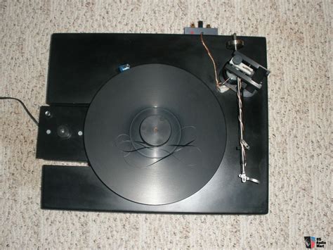

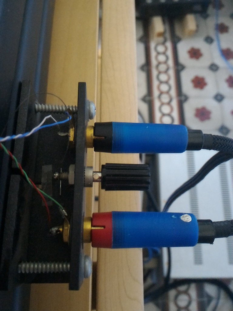

    Er det denne arma? I så fall er det greit å laga ein ny boks med XLR-kontaktar.

    Ja, der er riktig det er samme. Ser ut det er en tidligere modell med plastikkboks. Ser at tonearmskabelen er byttet og at det er den har den oppgraderte tallerken. Samme kabel begynner å svikte , skal prøve å legge den på utsiden, i alle fall i første omgang.
    Pickuppinner, Chassiskontakter, dempeledd 230/110 (84V) er oppdatert. 3 stk. Spiral Groove føtter er et must.

    Eg er ikkje kjent med denne spelaren og tykkjer arma ser litt spesiell ut. Men å bytta kabel ser ut til å vera enkelt. Er ho grei å få til å fungera, eller er justeringa innvikla?
    Kanskje ikke så bra bilde.
    Kabelen ligger orginalt inne i armrøret.
    I og med at armopphenget ligger i silikon tar det tid å justere arm og PU. Armen har ingen skala for antiskating.
