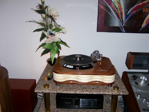

    min skiferplinth og kirkeklokkebronsearmtårn (I like this word!) er laget av vår felles venn Stefano Bertoncello, Sluket.
    A good way to go, mener nå jeg.

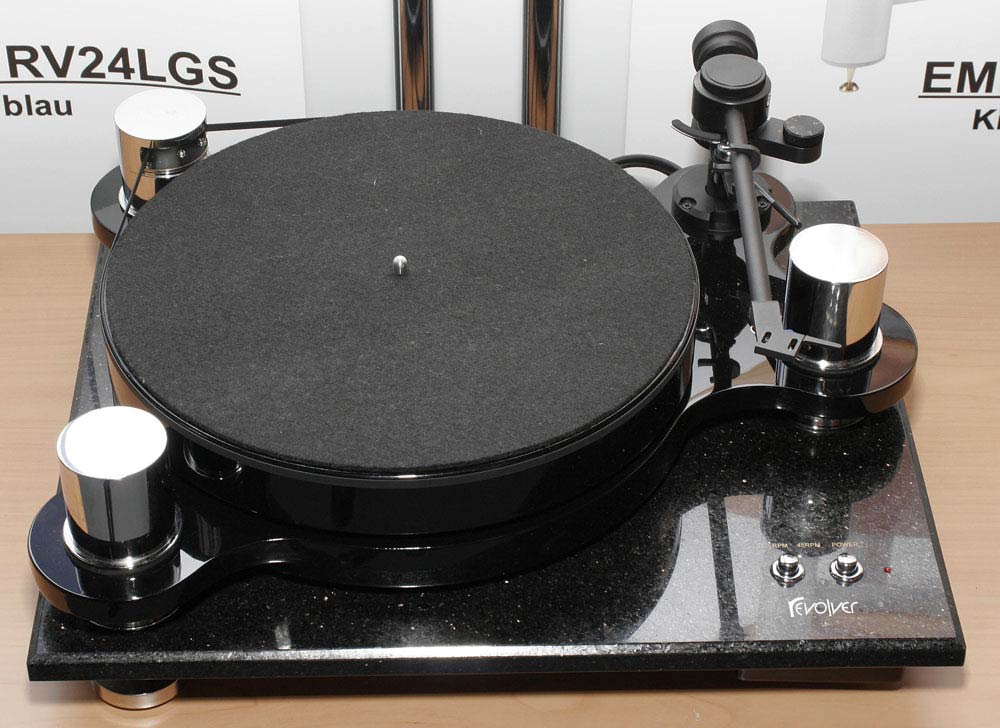

    Hvorfor ikke kombinere 2 ulike materialer. Jeg har denne Revolver snurra som er vist på bildet. Plinthen er av sort marmor. Arm og annet sitter i en 38mm polyester harpiks plate som er enkel å bearbeide og resonansmessig død.
    Sonny
    Ligner mistenkelig på min Oracle Delphi mk.V med sort granittbase, med unntak av materialet som er Alu på Oracle.

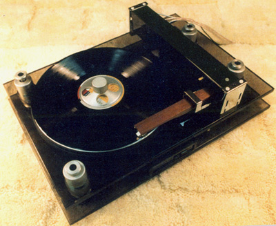

    Delrin er et merkelig stoff - første gang jeg var borti dette var i forbindelse med en Audio ETC tangentialarm (Sterkt ombygd og modifisert Rabco).
    Denne hadde ikke skruehull til pick-up'en som andre armer, derimot u-formet sleide innvendig på hver side av armen (som var 3 cm. bred og flat, eksotisk Redwood) hvor en kvadratisk plate kunne skyves frem/tilbake. På denne platen var så pick - up montert. Dette stoffet i sleidene og platen var Delrin. Når du skjøv plata bortover i sleiden var det nesten ingen friksjon (lett å finjustere pick-up) men når plata sto stille så var det uendelig motstand mot sleiden! Merkelig materiale, men det funket.
    Lurer på hvor den Audio ETC armen ble av? Noen som vet? Bitte melden Sie sich!
    Litt dårlig bilde men her er Audio ETC armen påmontert første generasjons Oracle Delphi. Way cool!

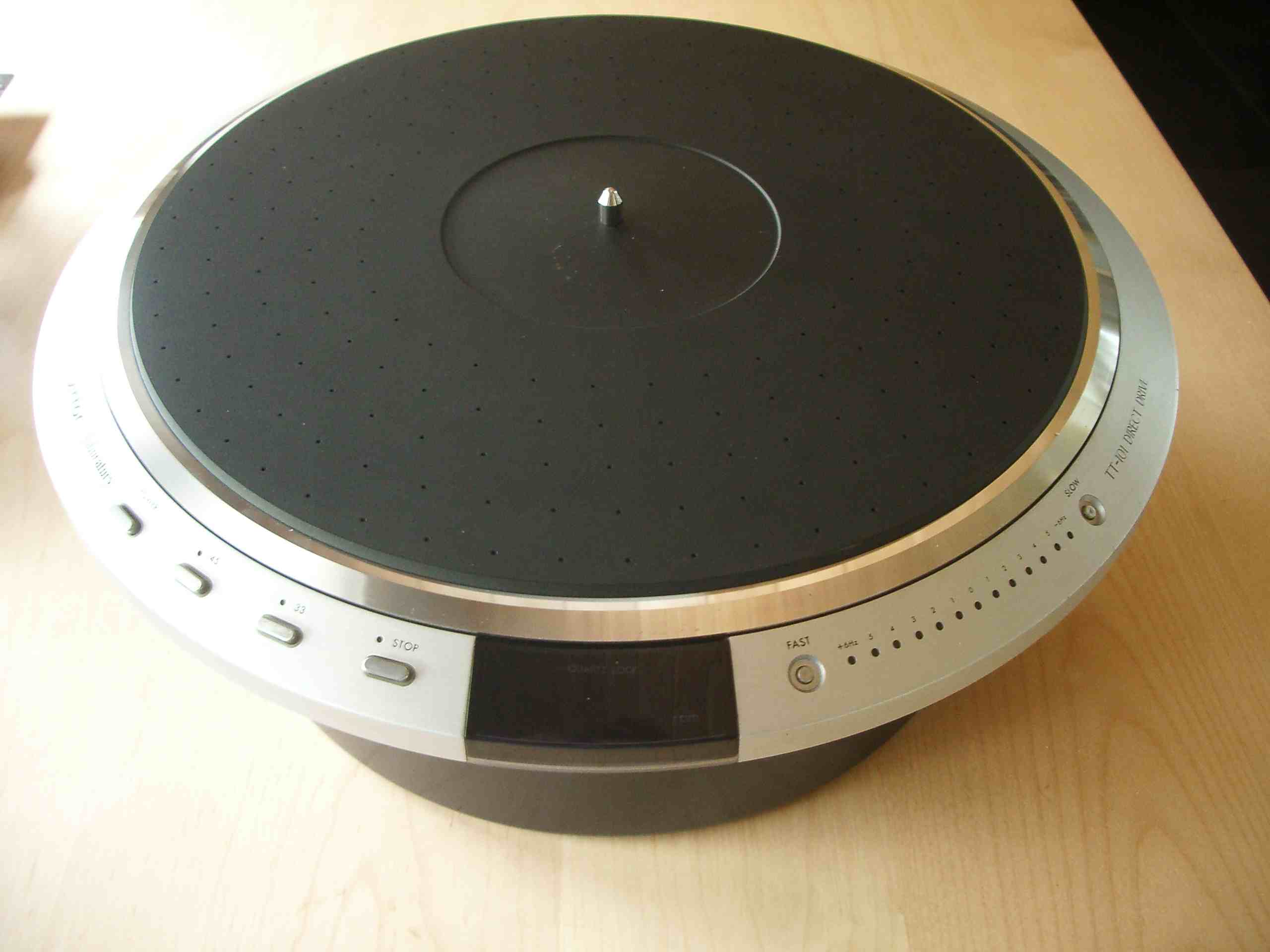

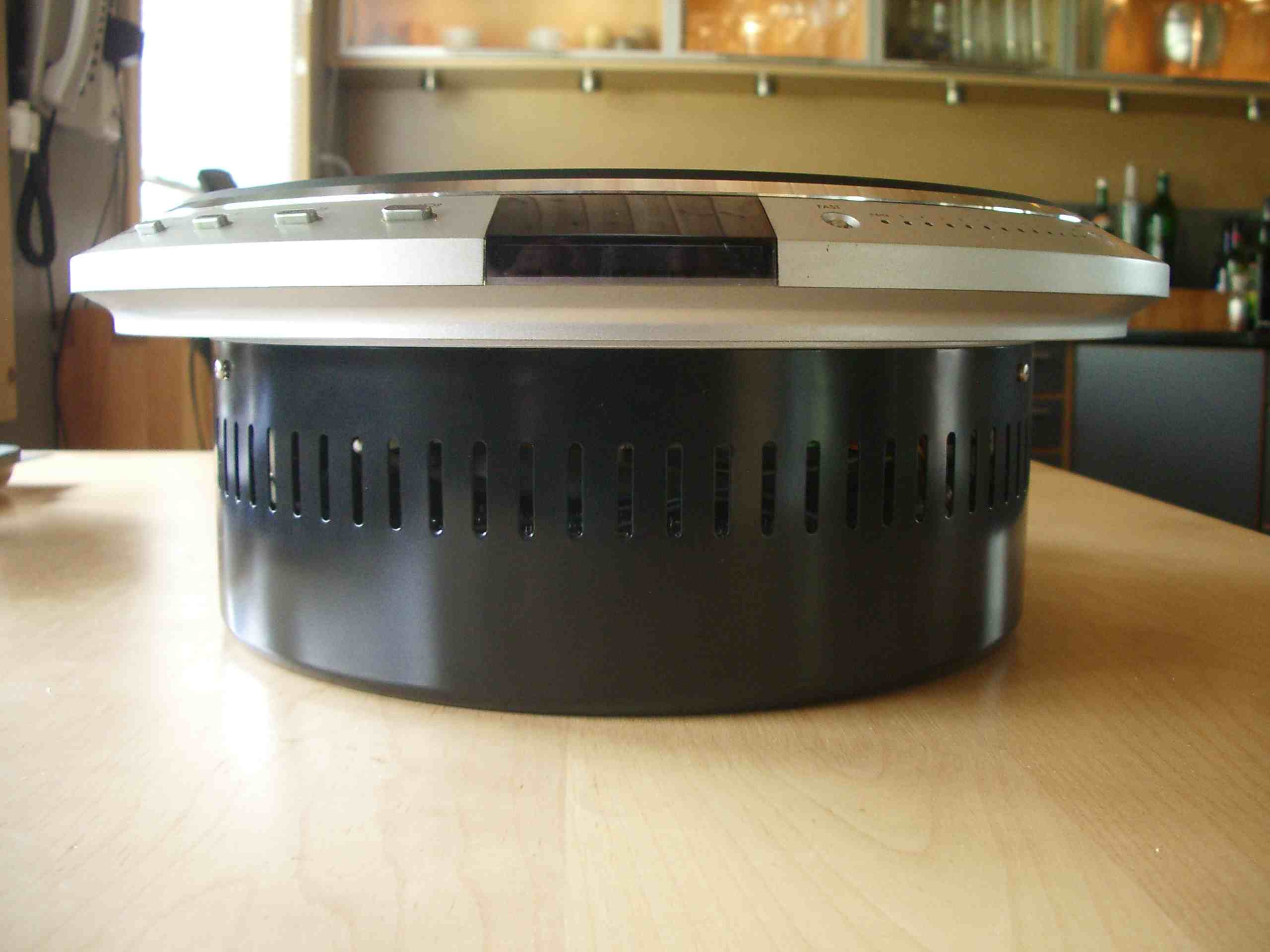

    Her grubles & forskes det på drivverket som skal få plint - Victor Laboratory TT-101.
    Vekten er 10 kg., og alle komponenter er bygget inn i det runde chassiset slik at hulltagning bør være en enklere prosess enn for mange andre spillere, som har assymetrisk utskjæring og elementer som stikker ut.
    Fit and finish er som alltid på disse toppmodellene fra Japan helt i særklasse.
    57.686
    111.550
    Sargen rundt platetallerkenen er støpt i ett med hovedchassis, og er utført slik at den ytre ringen (utenfor tallerkenen, med alle betjeningsknappene) "svever" en drøy cm. over selve plinten - hur "coolt" som hälst, som svensken ville sagt det...
    Dette bidrar til totalinntrykket designmessig, på en måte som er med og forsterker oppfatningen om at denne spilleren er en toppmodell hvor det ikke er spart på noe ei heller manpower på designstadiet. Så er deet også en av de mest elegante DD-spillerne fra denne tiden; i min oppfatning den mest forsegjorte og beste designet.
    Å se denne spilleren aksjon, i et matchende plint, med displayet (store røde LED-siffer) og de små elegante lysdioder for hastighet og justeringer er nesten bedre enn sex...
    Her sees sargen som har en mindre diameter på den delen som hviler på plintet i forhold til maks. ytre diam.
    K
    Kaare G. Opsahl
